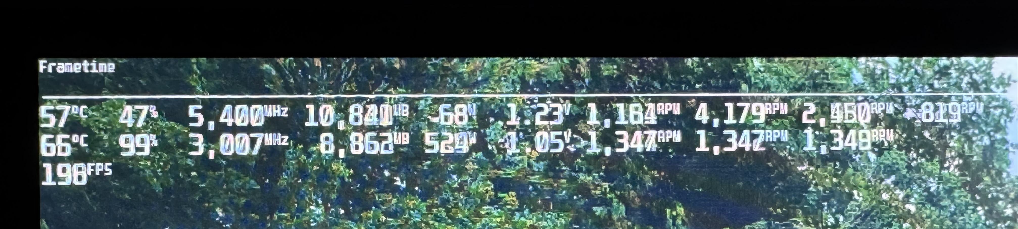

Also die 5090 Aorus läuft ganz locker flockig 3000Mhz, das halt bei 1.05v, da werden die Spulen dann schon hörbarer, als wenn ich sie mit 0.95v laufen lasse...

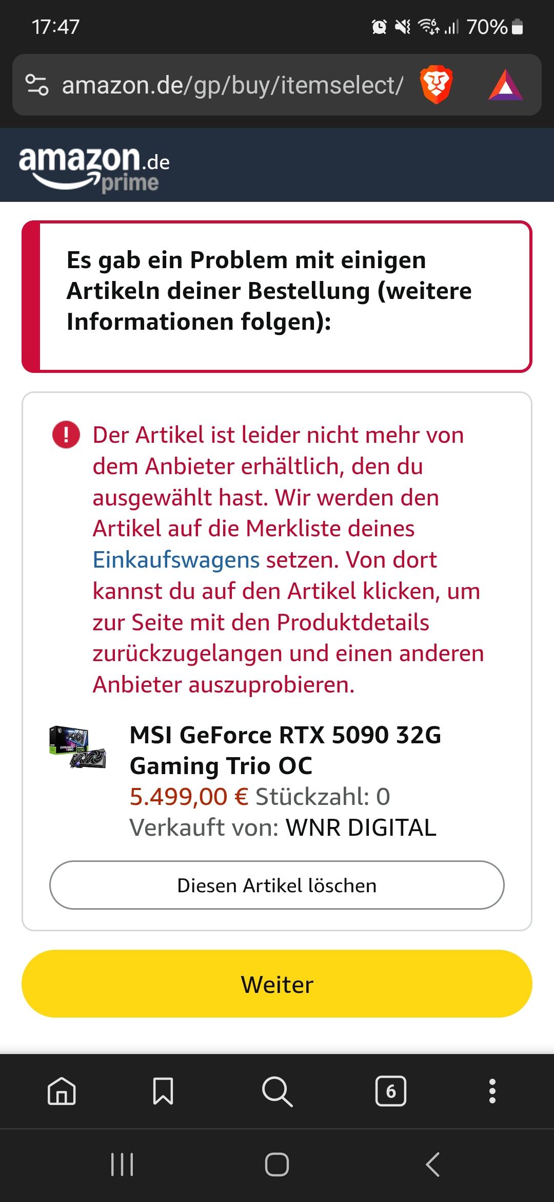

Lol grad 1 Sekunde nach dem Push folgendes in den Warenkorb gelegt, war dann aber schon weg, bin nicht bis zur Kasse gekommen.
Sogar für schlappe 5.5k geht's weg wie nix, die Leute sind doch gehirnamputiert 🤣
die karten sind verkauft bevor die in stock meldung uns überhaupt erreicht. no chance bei amazon
