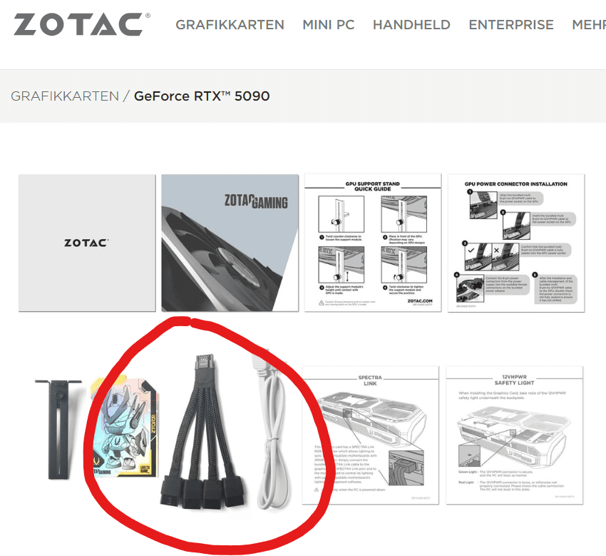

Sind nicht alle so happy mit dem "Testverfahren" von Roman:
Sorry, aber die Jungs haben leider keine Ahnung. Habe gestern noch das Kabel bestellt, damit es gut aussieht 8-)
