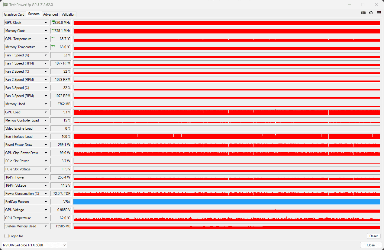

Feedback meinerseits zur MSI RTX 5080 Suprim SOC,
System.:
BeQuiet Light Base 900 (3x Arctic P14 Max @ 700 rpm Boden | 3x Arctic P14 Max @ 700 rpm Seitlich | Noctua NH-D15)
Windows 11 64-bit 23H2
i7-13700k@stock
MSI RTX 5080 Suprim SOC@stock @PCIe 5.0
572.24
3x Monitor (Alle WQHD, 165Hz per DisplayPort, 60HZ per HDMI, 60Hz per Displayport)
Was mir bis jetzt aufgefallen ist, der Monitor direkt neben der HDMI Buchse, welcher per DP angeschlossen ist, wird nach einem entsperren des Lockscreens nicht mehr erkannt und muss einmal aus und wieder eingeschaltet werden, danach wird er von der Grafikkarte erkannt.
Des Weiteren darf ich meinen PC nicht komplett vom Strom nehmen, sobald ich dies tue, schafft er keinen Start mehr und muss den Treiber neu installieren.
Fiept: Nein
Rasselt: Ja - leicht zuhören, bei konstanter Last, Lasten unter 70% GPU Load nichts zuhören
Netzteil: ASUS ROG Strix 850W Gold - LianLi Strimer Plus V2 dazwischen
Zum Thema rasseln, ich komme von einer 6900XT wo man absolut nichts gehört hat und somit ist es für mich störend aber akzeptabel, da es so leise ist, dass man es schwer heraushören kann.
Sonstiger Eindruck,
die Temps sind der Wahnsinn kein Vergleich zur 6900XT, diese hat man deutlich vom restlichen System gehört. Die 5080 (Silent-BIOS) hört man gar nicht, da die Lüfter maximal mit 34 % laufen.

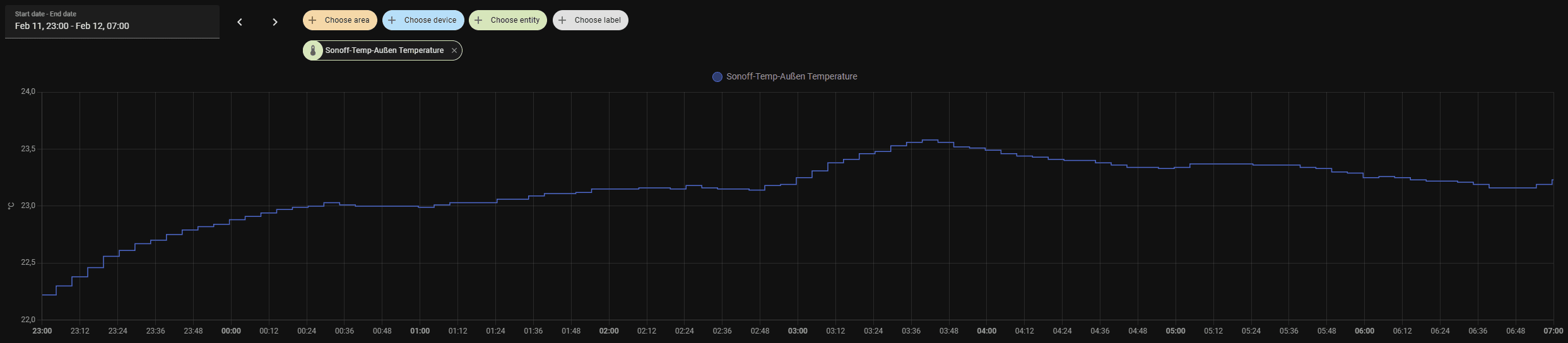

Was habe ich bisher getestet, 1h CS2, 2h WarZone (COD) und 15h Folding@Home.
TempVerlauf über Nacht beim Folding@Home im Vergleich die Raumtemperatur.
Raumtemp
Also ich bin soweit zufrieden und würde es als gutes Upgrade bezeichnen, die guten PPD bei Folding@Home, als auch mein größter Pluspunkt, ich kann wieder Filme/Videos auf FullScreen schauen ohne dass irgendwas ruckelt, dies hat AMD leider nie in den Griff bekommen, mit den unterschiedlichen Monitorfrequenzen.
Jetzt muss NV noch stabile Treiber liefern und dann läufts, danach gehts an das OC/UV.

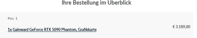

Ich werde es sicher bereuen, jetzt muss ich erst einmal schauen was die Karte taugt
Gz, warum nicht bei der 4090 waren die ok
Wenn die auf Wakü soll ist das glaube ich ein Ref. Design.
Danke, hab mir fast in die Hose gemacht als beim Bezahlen kam, dass mein Daily Limit der Kreditkarte ausgeschöpft ist :d.
Ich hatte Gainward einfach nicht auf dem Schirm, aber schauen wir mal. Gibt bestimmt ein paar Reviews dazu hoffe ich.
Edit: Ich finde tatsächlich kein Review...
Ich hatte eine KFA2 4090, die war super....kein fiepen,Rasseln und ein guter Chip. Warum also nicht...

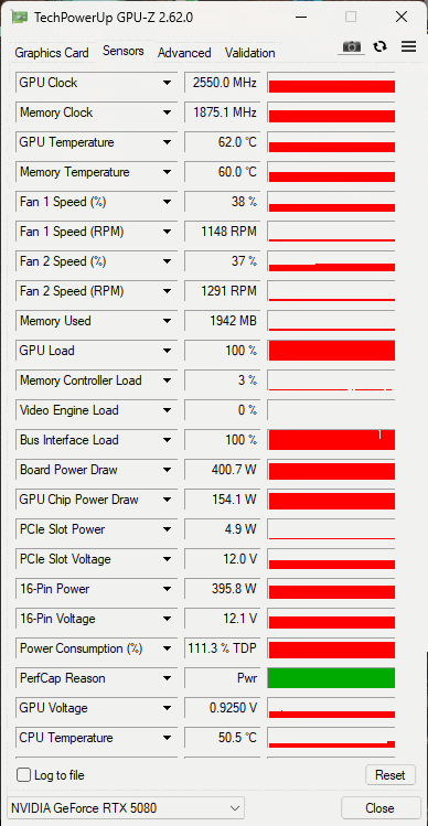

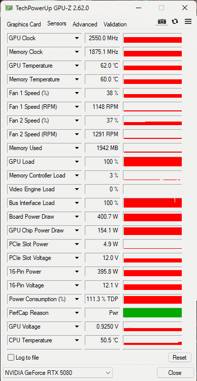

Ich hab dieses Kabel an einem alten Corsair RM1000 (non-e/x)
Ich habs gerade getestet. Furmark an, PL auf +11% und mal 10 Minuten laufen lassen. Die Karte hat durchgehend 400W gezogen. Keines der Kabel wurde auffällig warm, der Stecker an der GPU wurde laut Infrarotthermometer rund 40° C warm, also unbedenklich. Die 16 Pin Power ist stabil > 12V geblieben.
Also zumindest die 5080 Suprim Liquid scheint mit dem Kabel und dem Netzteil keine Probleme zu machen.
Edit: leider kann mein Zangenamperemeter nur mit Wechselstrom etwas anfangen, denn sonst hätte ich mal die einzelnen Stränge des Kabels durchgemessen um etwaige Unbalance beim Strom zu identifizieren.

Wie gesagt, gab es diesen Spannungsabfall bei sehr großer Last (fast 1.000W). Bei 400 oder 600W auch recht unauffällig. Aber auffällig war, dass ich trotz „4-Zack“ (NV-Adapter) - also mit zusätzlichen Steckverbindungen, stabile 12,06V bei fast 1.000W Abnahme hatte. Beim Corsair halt nur 11,4V
Bei normalem Betrieb reicht das optisch schönere Corsair völlig ;)
Was soll daran auffällig sein? Spez 600W...Querschnitt entsprechend...Adapter hat mehr Querschnitt bis zum Stecker also auch weniger Abfall. Das wäre die Konsequenz wenn man 1000W da durchschickt.
