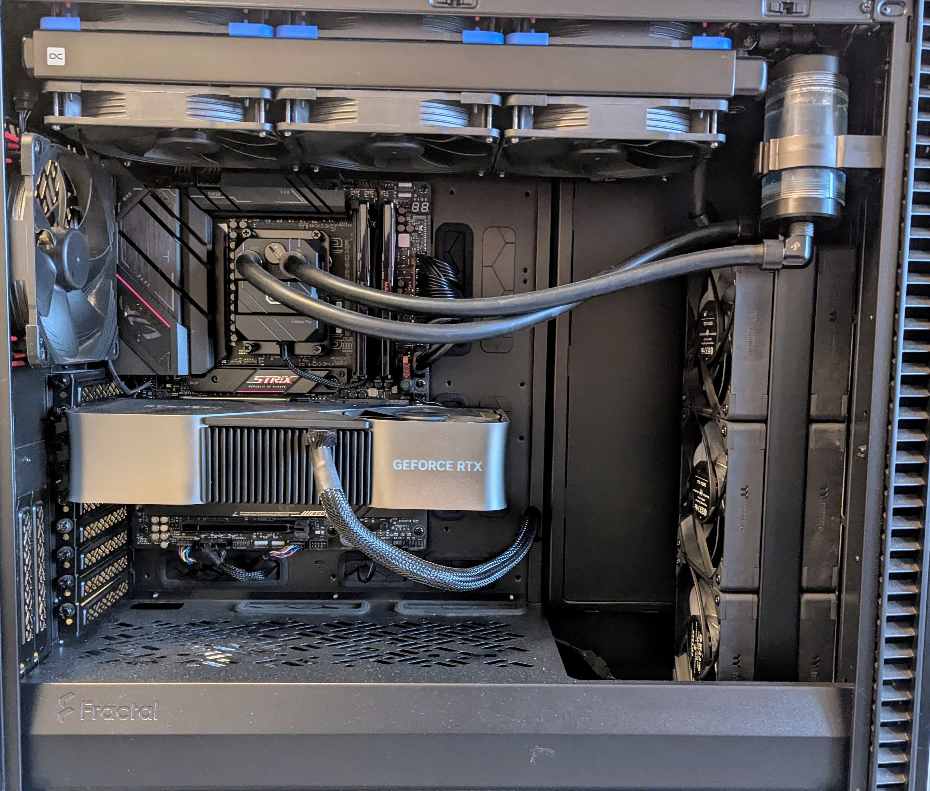

Ich muss sagen, entweder bin ich zu sehr verwöhnt von meiner 4090 FE, oder 600 Watt mit Luft zu kühlen ist kacke.
Hab seit gestern die ZOTAC Amp Extreme hier.
Spulen sind nicht laut, aber Lautstärke im Verhältnis zu Temperatur ist heftig.
GPU 86 C° VRAM 92 C° 1670 rpm
Normalerweise mache ich mir meine eigene Lüfterkurve und lasse sie etwas wärmer werden, damit ich dann Ruhe im Gehäuse habe, aber da ist 0,0% Spielraum. Lasse ich die Lüfter bei 1350 rpm drehen, was dann von der Lautstärke her erträglich ist, geht der VRAM auf 96 °C und GPU 90°C.
Ich will nicht wissen wie hoch die Hotspot temps sind, deshalb gibt es die wahrscheinlich nicht mehr zum auslesen.
Die Lautstärke ist dann mit offenen Kopfhörern schon ziemlich deutlich hörbar, obwohl der Tower unter dem Schreibtisch steht.

Also bei Asus und MSI hatte ich eher was von Temps in den 60ern, maximal 70ern gesehen in Tests. VRAM 92° wirklich noch in keinem Test, egal bei welcher Karte.
Gibt ja einige Zotac Besitzer hier, das hat noch keiner berichtet.
In welchem Gehäuse steckt das Teil denn? Wenn du n alten Brutkasten hast, ist das ja nur logisch, bei ordentlichem Airflow klingt das aber schon heftig.

Also am Case liegt es nicht.
Fractal define XL und mehr Lüfter gehen nicht 😂
Ich hatte das Silent BIOS drin und 2 Stunden GTA V Enhanced maxed Out in 4k gezockt. Durchgehend 600 Watt
92°C VRAM war Peak temp, 88 waren es meistens dann durchgehend.

Vorne zu oder offen?
Also die Karte sollte bei voller Last eher so in den 70ern liegen für Core und VRAM. Hotspot kann man ja nicht mehr auslesen. Auch 88°C sind für den Speicher zu viel. 86° für die GPU eigentlich auch, da sagen reviews was anderes. Ich würds vielleicht mal im 5090 Sammler posten oder im Fiep Thread schauen, wer eine Zotac hat und die mal direkt anschreiben.
Also wenn 600W durchgehend stimmen, was ich mir absolut nicht vorstellen kann, dann würde es mich nicht wundern mit den Temps. Denke ehrlich gesagt nicht, dass es an der Karte liegt.
