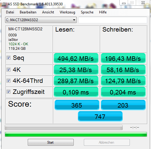

So hab mal meine M4 128Gb gebenched und da zwingen sich mir gleich mal ein paar
Fragen auf;
1) wieso steht oben 119,24Gb obwohl ich ja 128Gb haben müsste?
2) sind meine Werte mit der Firmware 0009 so ok?
3) was bedeuted 4K und 4K-64Thrd
1.Weil die Hersteller anders rechnen.
119,20GB = 128000000000 Bytes im real Leben.
Hersteller rechnen so:
128,00GB = 128000000000 Bytes
die werte sind für ein system wie du es hast völlig normal und ok.

Na rein von den Werten her ist der msahci besser, siehst du ja selber.
TRIM geht über den ebenfalls, also gibt's keinen Grund, auf iastore zu wechseln.
Vor allem, da jetzt die 4K-Werte stimmig sind.
Also Pinki,
muss ich dir wirklich sagen, dass man auch mal die letzte Seite eines Threads berücksichtigen sollte?:shot:
Stifmaster hatte doch das Problem, dass bei seinem alten OS mit iastore.sys die m4 auffällig schlechte 4K-Werte aufwies.
Zwischenzeitlich hatte er dann auch mal die Intel dran gehängt.
Und nun hat der das System neu aufgesetzt und noch den msahci.sys am Laufen und die Werte der m4 sind deshalb stimmig.
Jetzt könnte er spaßenshalber noch mal den iastore.sys installieren und vergleichen.

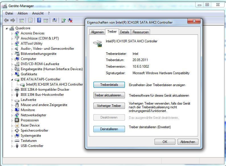

Beides falsch geschrieben. Es gibt mindestens zwei TRIM unterstützende SATA-Treiber (Marvell mittlerweile, glaube ich, auch). Den Hauseigenen von Microsoft (bei Win 7 standardmäßig dabei), der heißt msahci.sys.
Und dann den von Intel im Paket "Intel Matrix Storage-Technologie namens iastory.sys.
Der msahci ist also standardmäßig drauf, wenn man Win 7 im AHCI-Modus installiert, und der iastore ist drauf, wenn man ihn später separat oder in einem Paket (etwa vom Mainboardhersteller) installiert.
EDITH:
Zu deiner Frage bzgl. des Deinstallierens vom iastore.sys:
Das geht über den Gerätemanager (siehe Bild). Dort den SATA-Treiber-Eintrag suchen, drauf gehen, zum Reiter "Treiber" und dort unten auf Deinstallieren.
Dann wird er einen Neustart machen wollen und danach wird der msahci.sys wiederhergestellt.
muss man ja nichtmal deinstallieren... treiber aktualisieren / auf dem computer nach treiber software suchen / aus einer liste von gerätetreiber wählen / aussuchen welchen man haben will, gegebenen falls haken entfernen
