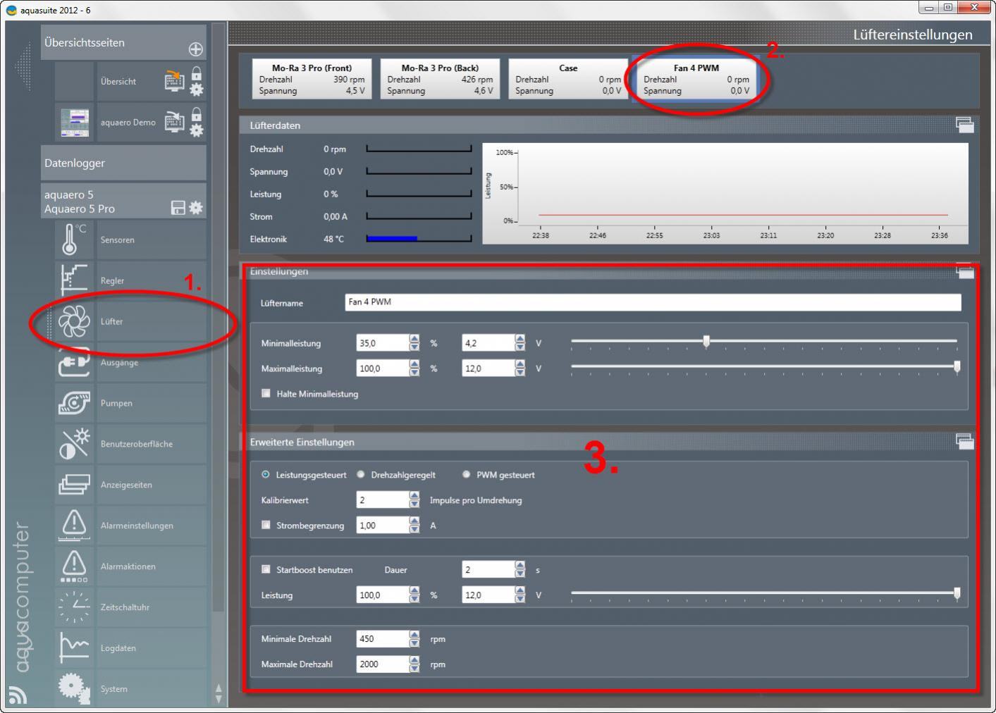

@phlebiac: Das stimmt wohl, aber erklär mir wie Du an den 2Pin-Anschluss einen PWM-Stecker (der 4 Pins hat) anschließen willst ;)
Zu Deiner Frage:
Für die MCP35X kommt allein Fan4 (PWM) in Frage. In der Aquasuite regelst Du dann mit Fan4 (unter dem Menüpunkt "Lüfter" zu finden) die Pumpe:
Du kannst da auch einen Startboost einstellen. Der stellt z.B. beim Anschluss einer normalen Laing auf 3 Pin sicher, dass sie anläuft. Das kann man erreichen, indem man beispielsweise einen Startboost von 3sek. bei 100% einstellt. Heißt nach dem Einschalten läuft das Teil 3sek. mit 100% und anschließend mit den "normal eingestellten" xy%.
Genauso ist es bei mir eingestellt und funktioniert einwandfrei...

Läuft die Pumpe denn überhaupt auf 5V an??
Ne normale DDC läuft keinesfalls bei 5V an. Selbst bei 7V ist es nicht zu 100% sicher. Deswegen auch der Startbooast beim Aquaero/Poweradjust...
