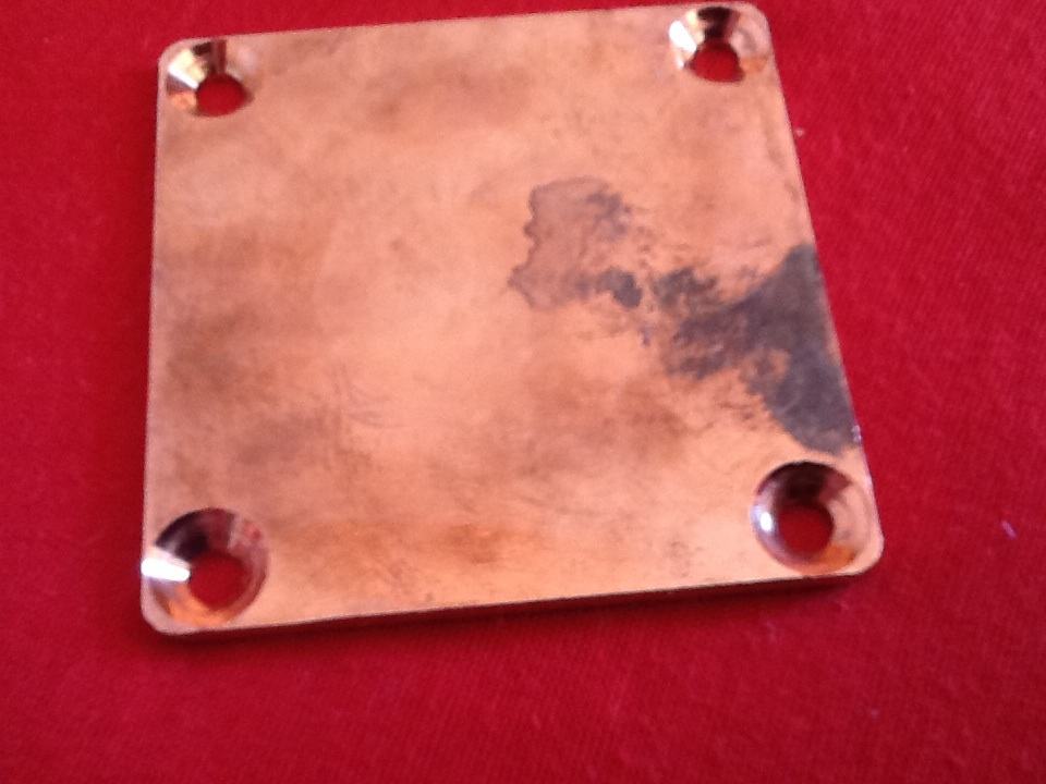

aus dem forum gekauft

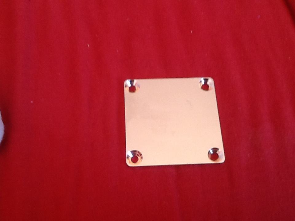

Wenn du sie kurz in Citrovin/Zitronensäure einlegst und dann drüberpolierst ist sie wieder wie neu.
Lappen und Autopolitur und wenn das auch fehlt nimmste Zahnpasta . Fehlt dir Citrovin hol dir ne Zitrone und drück sie aus :). Ersatzweise könnt ich noch bei dir vorbeikommen und dir das Händchen halten :)
Mit nem weichen Tuch , womit deine Mudda die Möbel abstaubt....zum Bleistift :)
Oder Polierwatte...falls vorhanden
So lange bis du siehst dass das Kupfer hell wird. 5-15 min ca. Wenn das schwarze nicht wegehen will musste mit Polierwatte etc. erst mal drübergehn.

jo, hat mich aber auch gestört.
hab zum polieren meine alte elektrische zahnbürste mit neuem aufsatz genommen, hat echt gut geklappt :d
