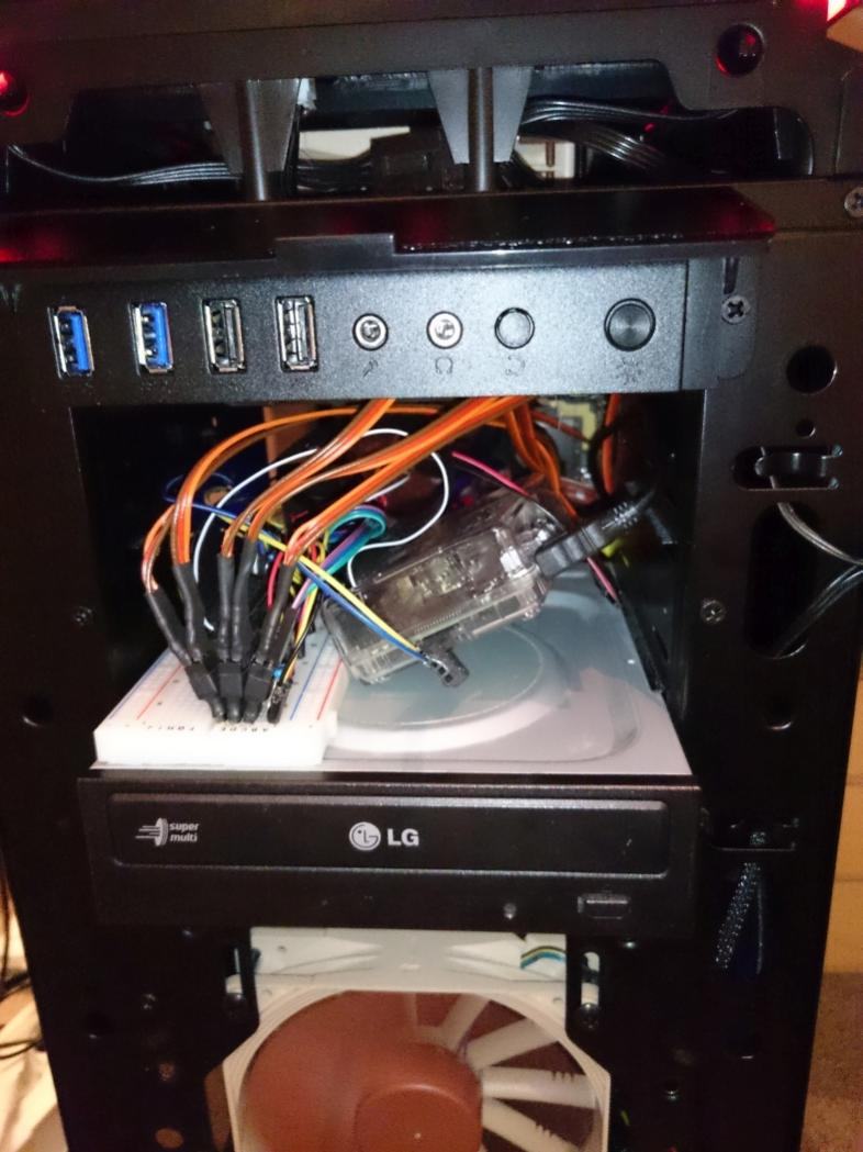

Also hier mal mein Aquaraspi :d
(Nicht das Raspi-Aquaero am Ende noch von aquacomputer geschützt ist :d)

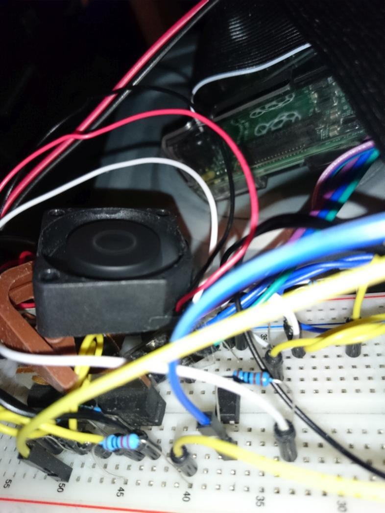

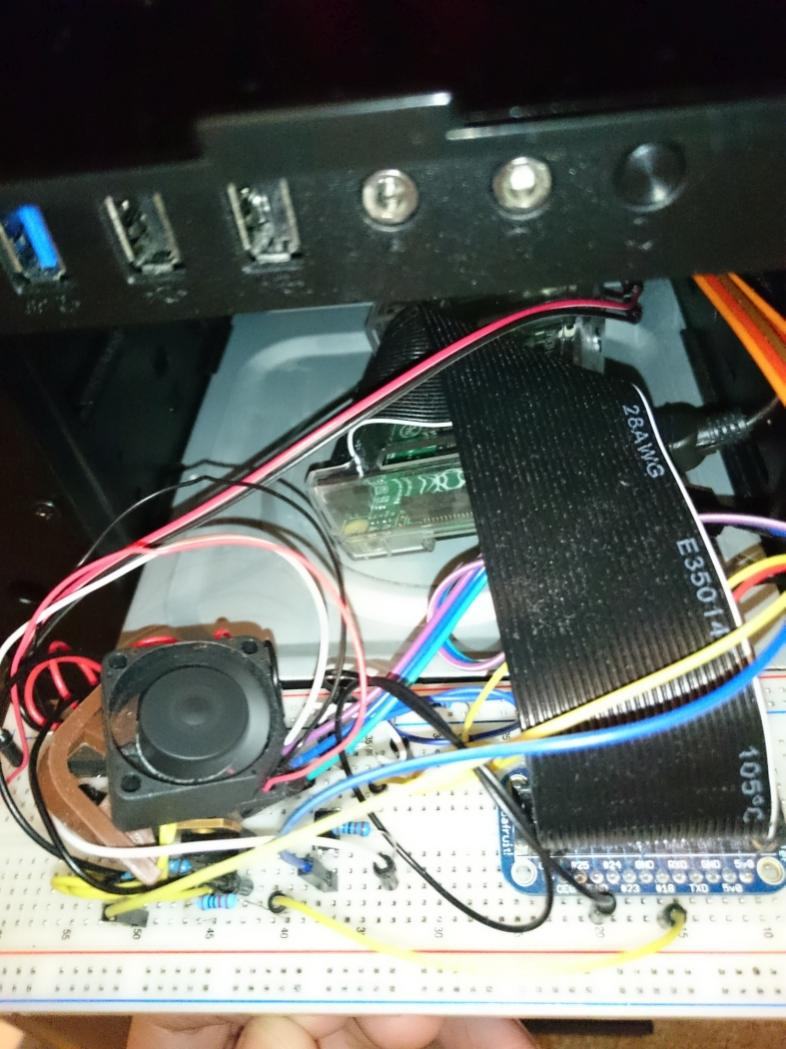

Hier sieht man sein Zuhause, er liegt schräg mit dem Breadbord (Steckbrett) auf dem DVD Laufwerk.... Da war gerade Platz...

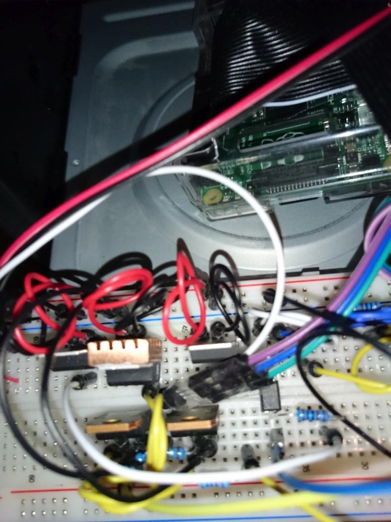

Das ist meine Steuerungsschaltung, der 4cm Lüfter ist weil der 5V Spannungswander (an dem ich mit Wärmeleitpaste ein Kühlkörper für VRAM geklebt hab) recht warm wird...
und weil der rumlag... (ist ein 12V Lüfter der bei 5V nicht laut wird)
Bitte beachten Sie das der Lüfter mit einem Original "Noctua Gummi Dingens" für die Entkopplung versehen ist! :d
Ohne Lüfter, gut zu sehen ist der VRAM kühler am Spannungswandler, und dazu noch ein 1-Wire Digitalsensor der die Umgebungstemperatur dort misst (warum auch nicht? :d)

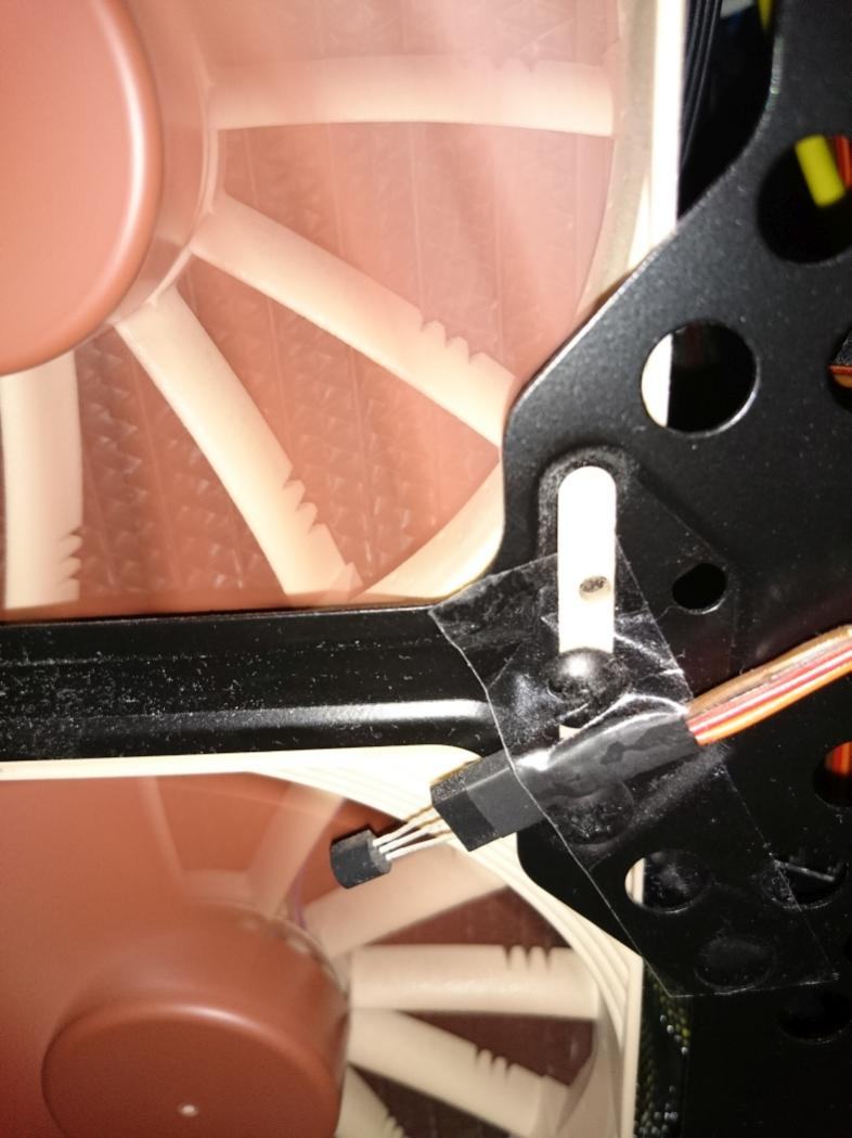

Hier noch so ein Sensor, welcher die Luft hinter der Front, noch vor den Lüftern mit Radiatoren misst (also Frischluft)
Gut zu sehen ist die hochqualitative Anbringung!
Von den Sensoren sind noch 3 weitere an verschiedenen Stellen im PC untergebracht: einer oben wo Luft raus geht, einer liegt zwischen Grafikkarte und Soundkarte, und einer hängt bei den CPU Mosfets rum (um Umgebungsluft dort messen)

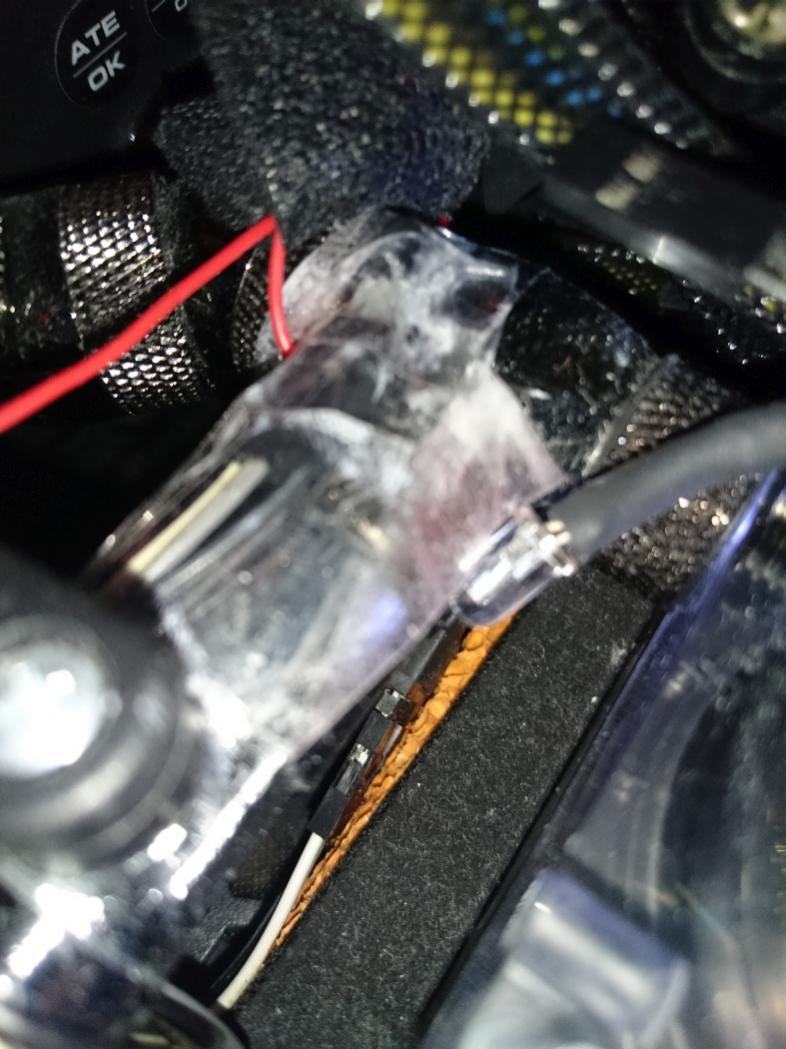

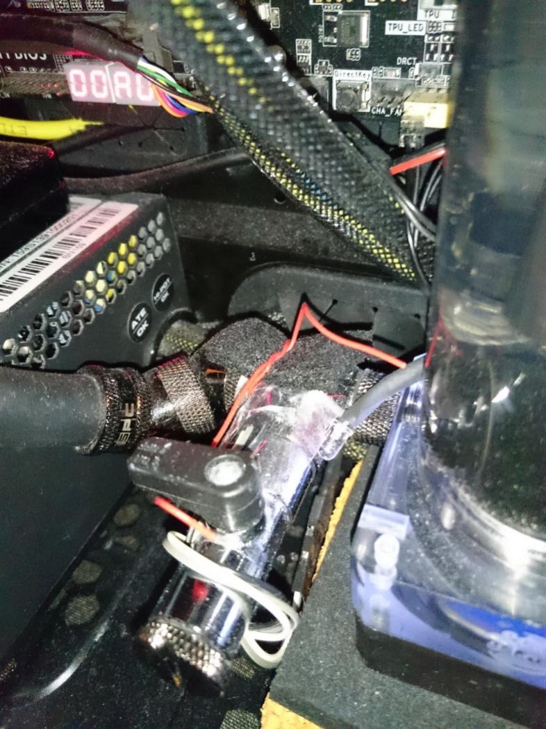

Und das ist der Wohl genialste Wassertemperatursensor, den ihr je gesehen habt!
Das Kabel geht einmal um den Ablasshahn (als Zugentlastung) der Sensor ist mit Wärmeleitpaste (hab zu viel Arctic MX-2 :d) direkt an das T-Stück hinter der Pumpe platziert und wird mit Schaumstoff vor Abweichungen durch Umgebungsluft geschützt, etwas Signaldraht drum geknotet damit es alles auch schon hält :)
Ebenfalls gut zu sehen ist meine Lösung einen 90° Winkel zu ersetzen (2x 45° weil die 90° nicht lieferbar waren...)
AUf dem 2. Bild: Neben der Toten Phobya LED die eig. das Pumpenhousing erleuchten soll :motz:, sieht man hier etwas unter den Schaumstoff (Sensor mit Klebeband befestigt)
Die ganzen vielen Sensoren können alle ganz einfach ausgelesen werden (Speichert es durch ein Script alle 15 Sekunden als Log ab)
Für die Lüftersteuerung an sich wird die Wassertemperatur (x) gemessen und daraus die PWM in % für die Lüfter (y) berechnet
Als Formel hab ich y = 4x - 110
z.B. bei 40°C gibt der Pi ein PWM Signal von 50% Leistung (NF-F12 ca. 800 RPM).
Da der Pi allerdings nur 2 Lüfter (16mA) Schafft die Sache mit den Transistoren zur Verstärkung.
Außerdem ist auf dem Steckbrett die Schaltung um das Tachosignal für den Pi verständlich zu machen!
Netzwerk bekommt der Pi indem ein Netzwerkkabel hinter dem Mainboard vom DVD Laufwerk wo er sitzt, hinten aus einem PCI Slot raus und dann in einen Switch geht.
Stromversorgung läuft genauso, nur über ein Handynetzteil.
Da es mir zu Kompliziert war den Pi mit dem PC zu starten und besonders auch sauber Herunterzufahren, bleibt dieser einfach permanent an!
Wie findet ihrs? Wunderschön oder? :d
