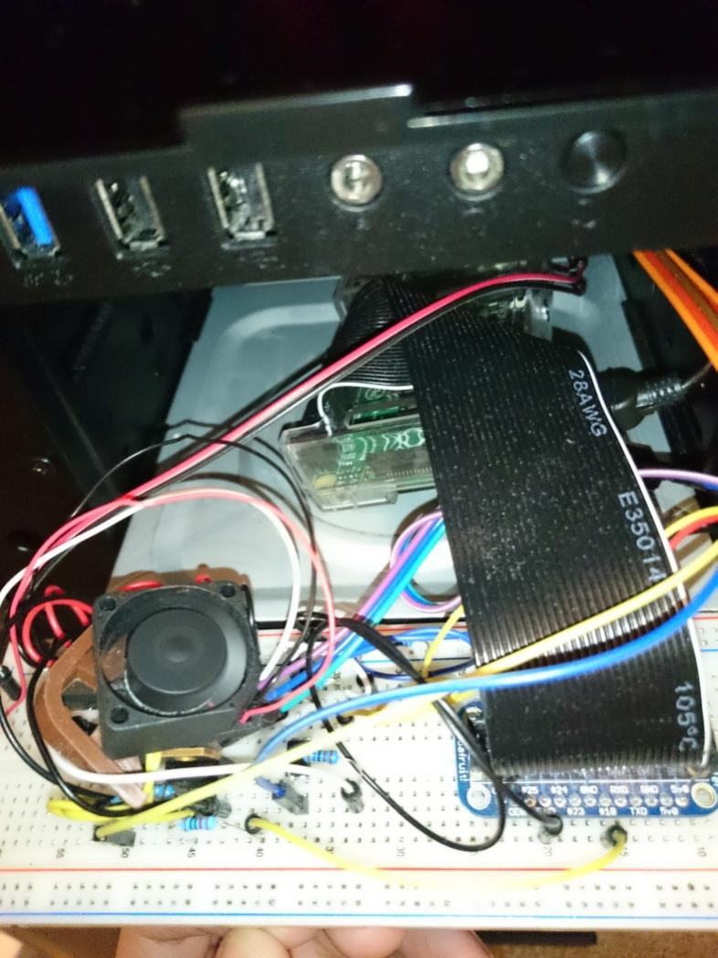

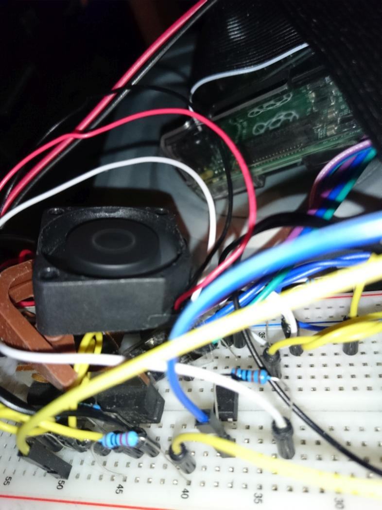

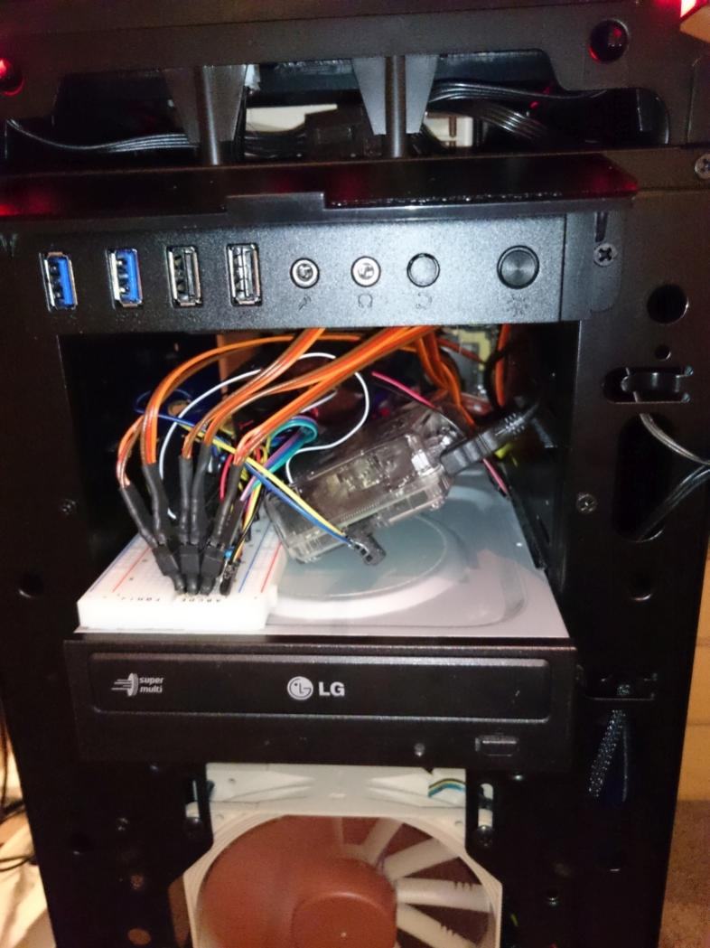

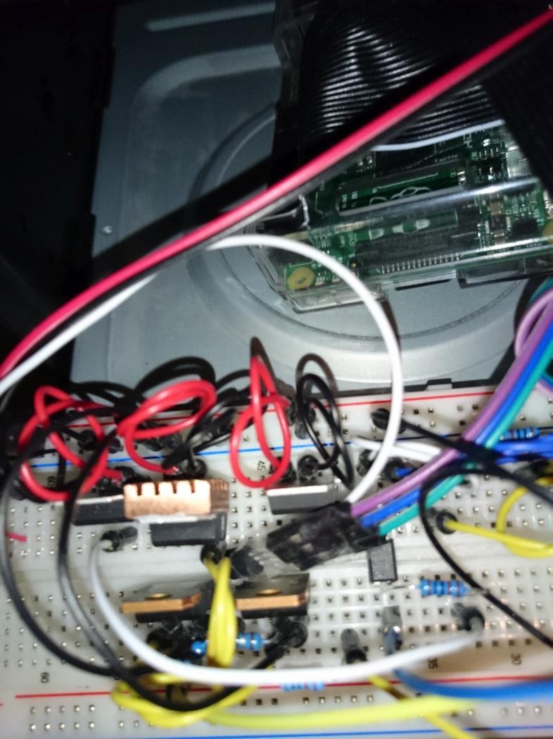

Ich lad wenn ich zu Hause bin mal Bilder vom "Raspi-Aquaero" hoch (ist ne LT Version)^^
So wie ein Aquaero sieht er aber nicht aus, eher wie Kabelsalat :d
Falls gewollt kann ich den auch kurz erklären :)

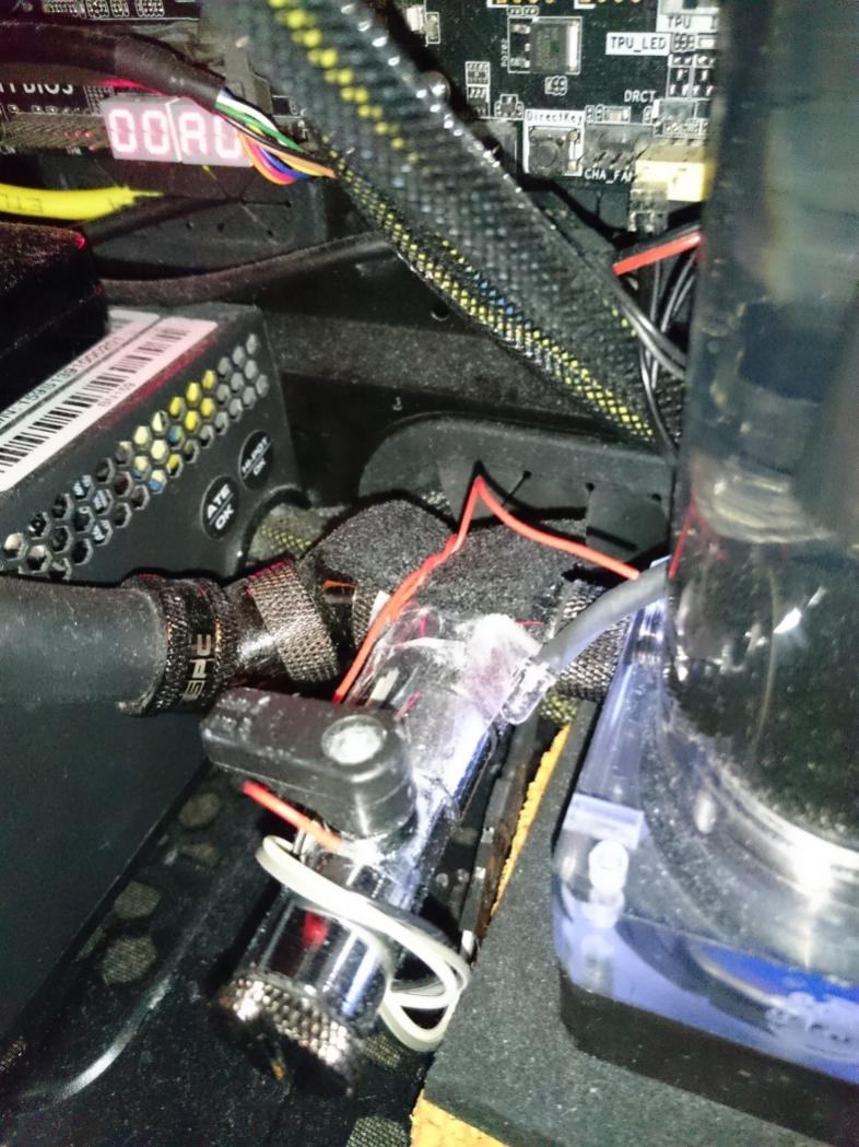

Okay, und wie hast du das am Gehäuse befestigt ?
Garned, die Pumpe steht auf nem Shoggi (Verpackungsmaterial von Wakü Teilen kann ich als Shoggi sehr empfehlen), der auch noch etwas unter den AGB reicht und den Rest hält der Schlauch zwischen Pumpe und Radiator. Hält bestens.

Wenn ich kurz Bilder hochladen und erklären will und meinen AquaeroRaspi vorstellen möchte, wo mache ich das, hier im Quatscher, im Bilder Thread oder in nem neuen Thema? :hmm:
Das ist bestimmt die spartanischste Lüftersteuerung die ihr je gesehen habt! ;D
