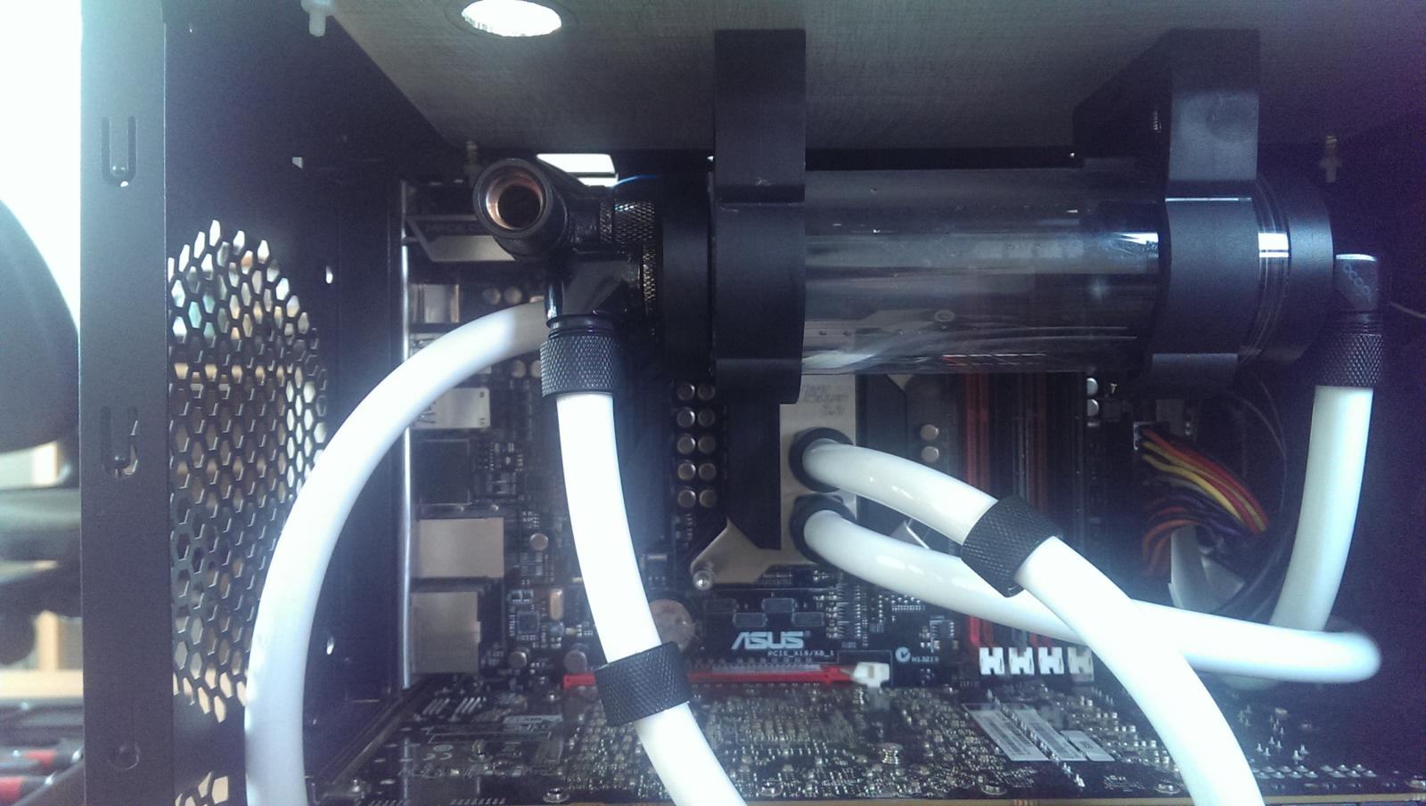

So lange er nicht die Luft direkt wieder rausziehen kann, kannst du AGBs so montieren wie du möchtest.
weder die pumpe noch der agb sollte sich an der liegenden montage stören.
was aber ein problem werden könnte, ist das entlüften. also wäre erst befüllen und entlüften, danach fest montieren sinnvoll. wenn erstmal alles voll ist und keine bzw kaum noch luft im system ist,
dürfte es eigentlich keine probleme machen.
Wunderbar das wollte ich wissen ;) Danke, so hatte ich mir das auch gedacht. Wusste nur nicht ob die Pumpe liegend,hängend was auch immer zu Schwingungen oder Unwucht führen kann.
Ich glaube selbst kopfüber hat eine ddc keine Probleme. Das hängt aber wohl auch stark vom verwendeten Deckel ab.
Ich habe meinen agb auch liegend Bzw hängend. Aber meine pumpe steht ganz normal.
Das Bild stammt noch aus der Planungsphase, inzwischen sieht es etwas anders aus.
Ohne das case zu kennen, also wie es dann im case aussieht, kann ich da nichts weiter zu sagen
Ah, nun habe ich auch eine genaue Vorstellung. Ich würde sagen, einfach ausprobieren. Eventuell mit unterlegscheiben eine leichte Steigung reinbringen, damit sich die Luft eher am oberen Ende vom agb sammelt.
