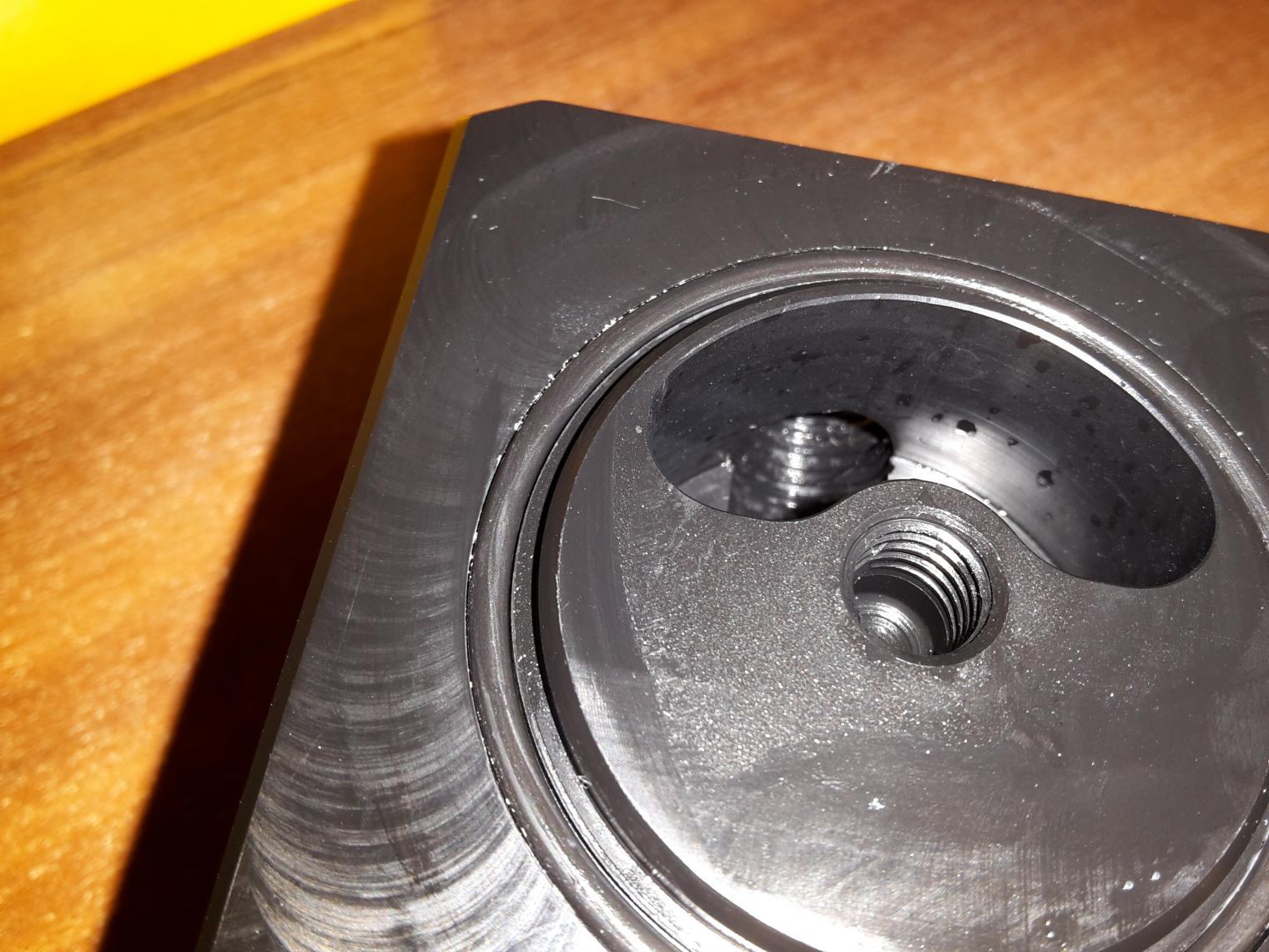

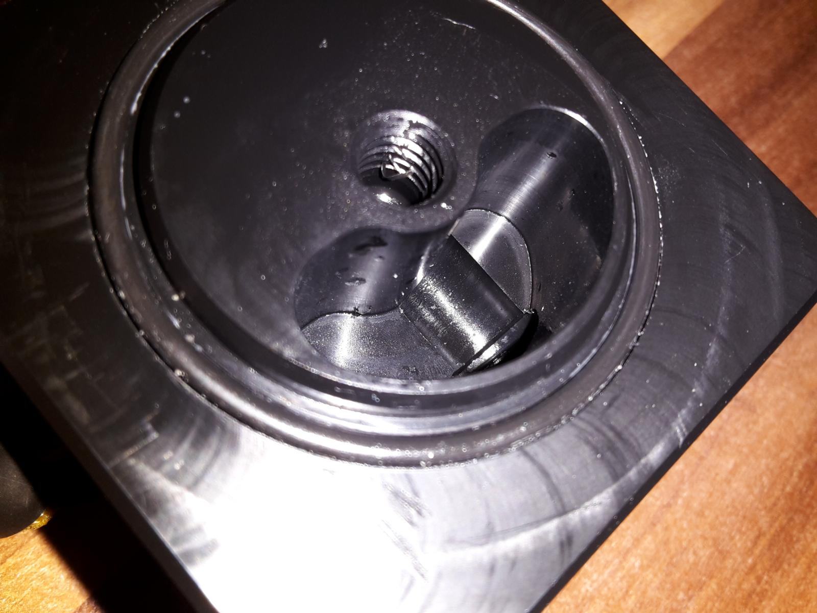

habe hier nun das Problem, dass das Wasser, was die Pumpe ansaugt, direkt von dem genommen wird, was wieder in den AGB fließt, also wird Luft, die in den AGB gepumpt wird sofort wieder angesaugt und fließt wieder in den Kreislauf.
Wie bekomme ich das nun hin, dass das Kreislauf vernünftig entlüftet wird?
Ich habe das mit einem Steigröhrchen im zufließenden Anschluss des AGBs gelöst:

Hab ich hier, braucht ihr Bilder? Ist noch nciht eingebaut.

hier kann man die Problematik erahnen.
ohne röhre von den innenliegenden öffnungen wäre schick. :) davon gibts genau 0 im netz. dann versteht man auch,wieso die luft kaum im agb ankommt.
ja, das wär cool, um die Problematik mal darzustellen, meiner ist ja schon verbaut.
geht beim ddc leider nicht, sieht komplett anders aus, da hat man auch keine möglichkeit, ein steigröhrchen unterzubringen :\

wenn das gewinde oben zu kurz ist, um einen anschluss und das röhrchen reinzuschrauben, hilft eine spülleitung. > klick
wenn ich mir die bilder von dem pumpendeckel für aqualis so ansehe, ist der eher subobtimal... wie sollen sich luftblasen da denn aus dem fluss lösen können?
soweit ich das erkennen kann, kommt das wasser garnicht erst in den agb oben, sondern geht direkt weiter. also im prinzip ist der agb hier einfach eine befüllhilfe und man hat quasi keinen wirklichen agb...
