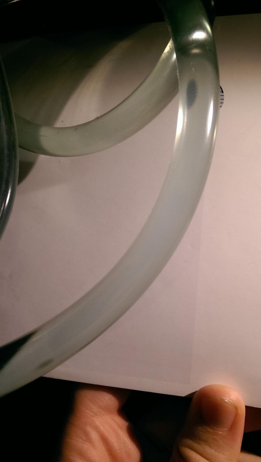

Gerade kam mein Primochill-Schlauch an.... wenn ich den mit dem Masterkleer vergleiche fällt mir sofort auf, dass im Masterkleer wohl Unmengen an Weichmacher sein müssen. Da bin ich ja mal gespannt auf meinen Umbau :)

Habe gerade entschlossen den Masterkleer restlos zu vernichten... der Primochill sitzt ja schon einfach so auf dem Fitting bombenfest. Beim Masterkleer hatte ich schon das Problem dass der Schlauch etwas abrutscht wenn man kleinere Radien zieht :)

Prankst3r kannst du mir einen klaren 11/8mm Schlauch empfehlen??
Bekomme demnächst meine Radis und dann kann ich da auch gleich alle Schläuche ersetzen und den Rest reinigen!
Uff, 11/8er gibts halt kaum welche.
Ansich Masterkleer, Tygon und eben der ClearFlex.
Hatte ich früher alle in Betrieb und nur mit Masterkleer Probleme als 11/8er. Tygon ist als 13/10er bei mir trüb geworden mit G48 + demin. Wasser.
11/8er ClearFlex und Tygon hatte ich aber als gute Schläuche in Erinnerung (ist halt mehr als 5 Jahre her).
Sonst teste einfach billige PVC Schläuche, da gibts ja paar, da hatte ich mal einen richtig guten, war zwar weng härter als der Rest, wurde aber garnicht trüb, nur kP mehr wo ich den her hatte.
Falls es dein Geschmack und Budget zulässt, dann würde ich auf 13/10er Primochill Advanced LRT umsteigen, das ist bis jetzt der beste Schlauch den ich je hatte...
