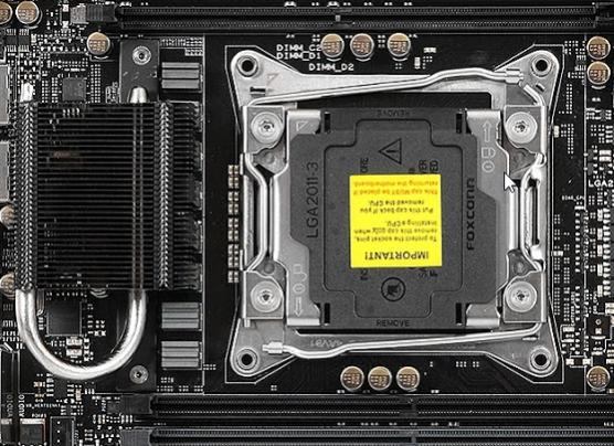

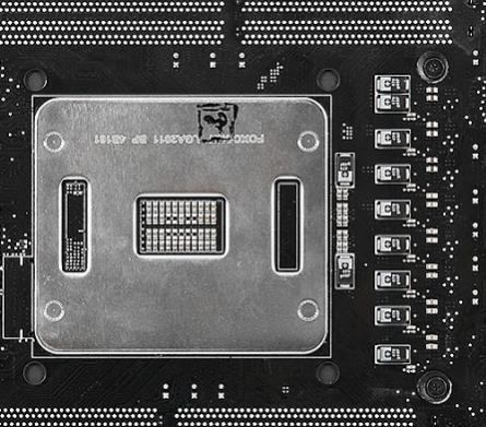

Hat jemand eventuell einen Tipp wie ich meine VRMs vom X99 WS/IPMI in den Wasserkreislauf bekomme?
EK X99 hat andere Lochmaße :(, bei mir sind die in einer Linie.
2015-09-25 11_40_09-X99WS_IPMI – Google Drive.jpg2015-09-25 11_39_45-X99WS_IPMI – Google Drive.jpg
Grüße
Sebi
Oder nen Watercool Heatkiller SW-X 80 oder 60.. Da gibts DIY-Varianten wo man die Löcher für die Schrauben selber setzen kann.
Ja die hatte ich auch schon mal gesehen, muss mal genau ausmessen.
Mit welchen Kosten müsste man da etwa rechnen wenn Liquid Extasy da ein Einzelstück macht? Wäre wohl schon schöner :)
Schätze mal zwischen 130-180€
liquid extasy würde dir dann wohl auch direkt einen monoblock fertigen, mit dem dann die cpu und die spawas gekühlt werden.
nur für vrm wirds wohl eher nicht so viel sein. frag einfach mal an, das kostet ja erstmal nix ;)
Das sollte nicht teuer werden. Bei VRM Only würde ich irgendwas zwischen 50-90€ tippen. Laut seiner Auskunft, liegen ja alle Custom Anfertigungen im gleichen Preisbereich, wie ähnliche Kühler im Shop. Aber du musst eben das Board zu ihm schicken.

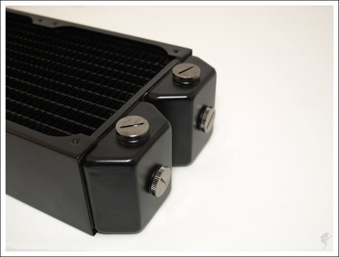

Mal nbe total blöde Frage:
Man sieht auf vielen Bildern das User hier die Radis auf dem Gehäuseboden haben, oft auch die Nexxxos-Teile....aber die liegen doch dann auf den Verschlüssen (die stehen afaik etwas über) auf und sind nicht eben...oder hab ich n denkfehler...gleicht ihr die höhe aus?^^
