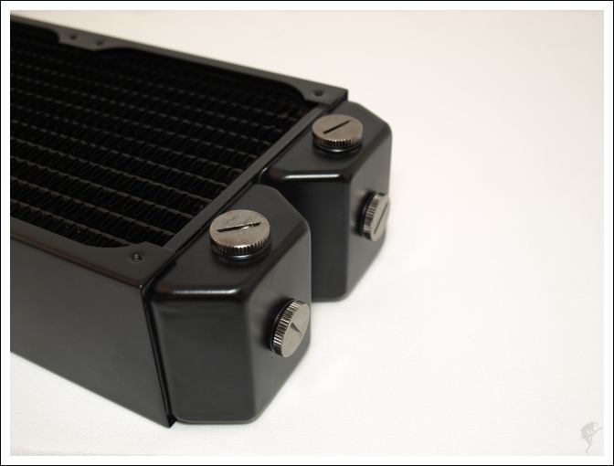

Die großen Nexxxos haben 6 Anschlüsse^^ an jeder Seite
an jeder seite ist etwas verwirrend formuliert ;)
die alphacool radis ab 45mm dicke haben 6 anschlussmöglichkeiten, drei pro terminal. und dazu kommt noch der eine anschluss am hinteren ende, der zum entlüften oder ablassen genutzt werden kann.
die 30mm dicken radis haben nur zwei anschlüsse, aber selbst die kannst du im boden verbauen, man muss den halt richtig herum hinlegen ;)
hier zum nachsehen einfach mal fix zwei links, ein 30mm und ein 45mm dicker 120er radi.
http://www.alphacool.com/product_info.php/info/p971_Alphacool-NexXxoS-ST30-Full-Copper-120mm.html
http://www.alphacool.com/product_info.php/info/p972_Alphacool-NexXxoS-XT45-Full-Copper-120mm-.html
Ja ich glaube er meint auch eher die Stopfen die bei den Modellen mit 6 Anschlussmöglichkeiten, ja Richtung Case Boden schauen.
Aber Narbennarr: Die Stopfen sind so flach, das sie tiefer als die Unterkante des Radis liegen. Der Radi liegt also nicht auf den Stopfen auf.
leider nicht
Dann eben die Lüfter auf die Seite bauen oder nen Shroud nutzen oder aber eine Gummidichtung. :-)
es kann so einfach sein :fresse:
Lüfter sind derzeit drunter, aber jetzt ist einer kaputt und mir grauts jetzt schon davor den zu tauschen, ist wirklich exremes gefrickel...shroud oder dichtung/entkopplung wirds wohl werden^^
