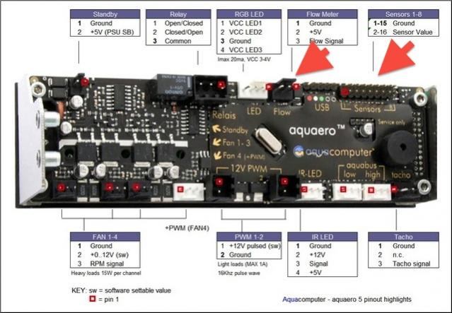

Hi,
ich hab eine DDC PWM Pumpe und zwei Kabel (grün und blau) an einem 4 Pins Lüfteranschluss dran. Wo kann ich das am Aquaero5 LT anschließen?!? Strom bekommt die DDC direkt vom NT. Oder muss ich da etwa einen 2 PIN Stecker drancrimpen?
Ok Danke. Was kann ich dann mit den beiden 2 Pin 12 v PWM machen? Ich dachte da könnte sie ddc auch dran?
Wie schon gesagt an den 4er Fan Anschluß, ABER nur mit einer AC D5 PWM, die anderen Modelle müssen
modifiziert werden (PWM Stecker), damit das PWM verarbeitet wird vom Aquaero. Den Strom nimmste vom NT.
Hab keine D5, ich hab eine Laing DDC 3.2 PWM
