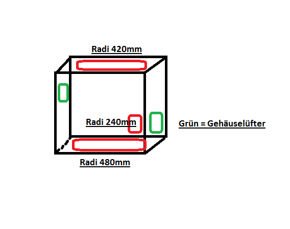

Hallo zusammen,
mal eine Frage... Habe eine SKizze erstellt von dem geplanten Installation der Radis.
Wo sollten die Lüfter am besten Luft heraus drücken und wo ansaugen?
Denke auf dem Bild kann man das erkennen.
Oben ein 420mm mit 3x Lüfter unten ein 480mm mit 4 Lüftern und seitlich mit 2 Lüftern.
Vorne und hinten jeweils ein Gehäuselüfter
Vermute mal alle Radis sollten für bestmögliche Leistung, Luft durch den Radi drücken und nicht ansaugen.
Für bestmögliche Leistung die Radis mit Frischluft versorgen. Ob die Frischluft jetzt durch die Radis besser gedrückt oder gesaugt wird hängt nur vom verwendeten Lüfter ab. Manche drücken besser, einige saugen besser und leiser.
Dann müssen alle Gehäuselüfter nach draußen blasen.
Das wären dann aber 9 Lüfter die rein drücken und 2 die raus drücken.
Klar schaffen die Gehäuselüfter mehr Luft nach außen zu bewegen und es macht auch Sinn einen überdruck im Gehäuse zu haben, aber ob das nicht zu viel des guten ist?
Ist problemlos möglich. Zudem ist ein Case ja nicht Luftdicht. Überall gibt es kleine Ritzen etc wo es die Luft von alleine wieder raus drückt. ich hatte bis vor kurzem auch 6 Lüfter einblasend und einer Raus, das war absolut kein Problem.
Okay, allerdings ist es auch eher problematisch, den vorderen Gehäuse Lüfter heraus blasen zu lassen. Das stört vermutlich...Der muss wahrscheinlich ansaugen.
Also wenn das kein Problem ist, dass sich dann die Luft im Gehäuse staut und nicht mehr so viel Luft hinein gedrückt werden kann, dann mache ich das so.
Die Lüfter laufen ja nicht auf voller Drehzahl. Bei den ganzen Radis bleibst du ja wahrscheinlich unter 600 U/min. Da fördern die 9 einblasenden Lüfter dann auch nicht mehr so viel. Der Gehäuselüfter als Auslass sollte dann etwas schneller laufen, aber das geht alles schon so.
