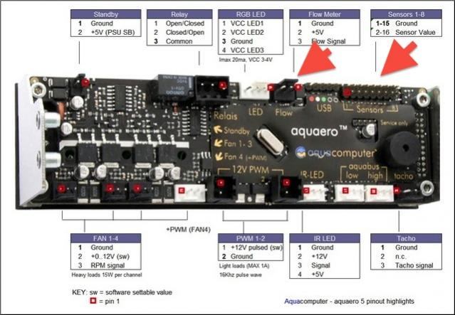

- wie und auf welchen Steckplätzen verbinde ich den Farbwerk mit dem AQ5Lt per Aquabus?
- ich verwende die IP65 LEDs und klemmen, der Controller wird in der Aquasuite angezeigt, aber die LEDs leuchten nicht, auch bei statischem Farbton

Dreh mal den LED Strip um. Ist warscheinlich falsch gepolt.
Jetzt komm mir doch nicht mit so einfachen Lösungen zu meinem komplexen Problem :wall:
Ich war so versessen darauf erstmal nur die eine Seite des Strip zu "verknöseln" - das wirds wohl sein.
Muss der Bus-Stecker auf high oder low am AQ5LT? ich denke mal man macht nix kaputt beim Testen?

Highspeed. Die Lowspeed Schnittstelle hat gar keine Funktion mehr. Wenn du das farbwerk per aquaero steuern willst musst du aber zuvor per USB im farbwerk für die jeweiligen Kanäle den Modus auf externe Steuerung umstellen.
USB Verbindung ist hergestellt, ich denke daher erkennt die Aquasuite auch das Farbwerk, aber wie gesagt noch kein Leuchten der LED, das scheint wohl aufgrund des Verdrehens der Fall zu sein.
