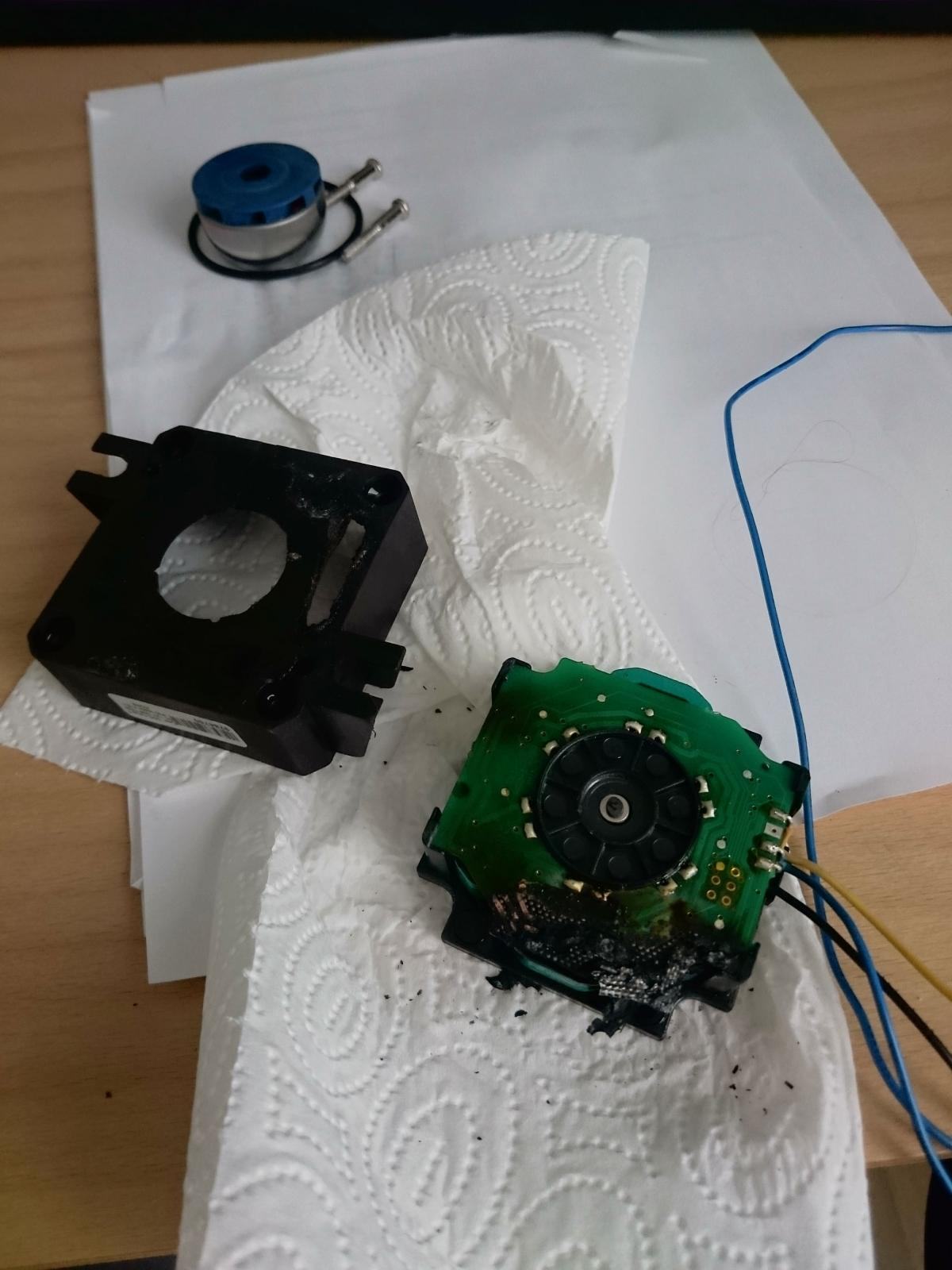

Das kaputte Gehäuse würde ich definitiv nicht mehr verwenden, sondern entsorgen.
Kannst dir ja als Ersatz so eins holen: Alphacool Laing DDC metal bottom - silver nickel
Pass da aber gut auf, dass die Kabel an der Stelle wo sie an der Platine angelötet sind nicht das Gehäuse berühren (im Zweifelsfall an der Stelle einen Streifen starkes Klebeband innen ans Metallgehäuse kleben, damit es nicht zum Kurzschluss kommen kann).

Hey Jungs,
habe nun die Löcher aufgebohrt und meinen alten AGB wieder auf die neue Laing gesetzt. Läuft und ist viel leiser als meine "nicht PWM" Laing.
Nun die Frage, ob ich die PWM gesteuerte Laing nun direkt auf den Shoggy machen kann ohne Angst, dass sie bald durchbrennt - sie ist PWM gesteuert durch das Mainboard.

Kommt drauf an, wie weit du sie drosselst. Meine Non PWM laing 3.25 wird @7V nur noch handwarm auf dem shoggy. Aber das kannst du ja selbst nachprüfen ;)
