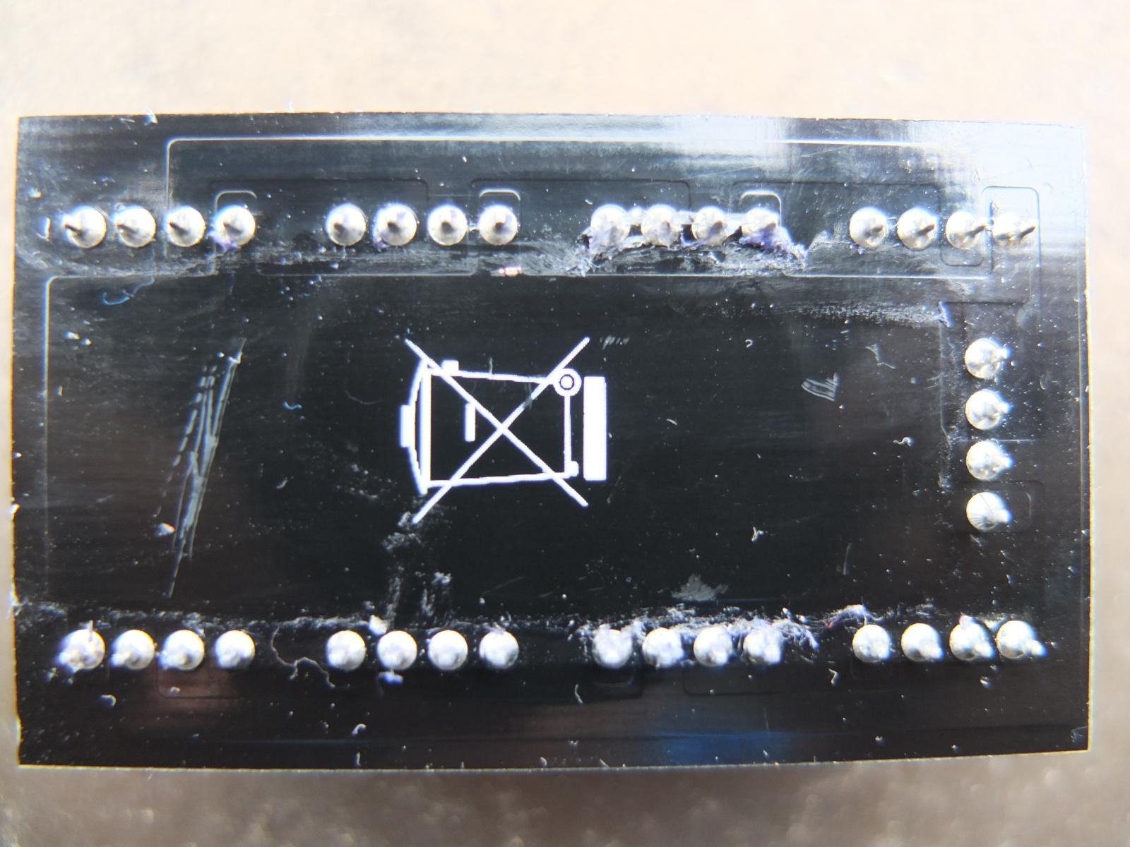

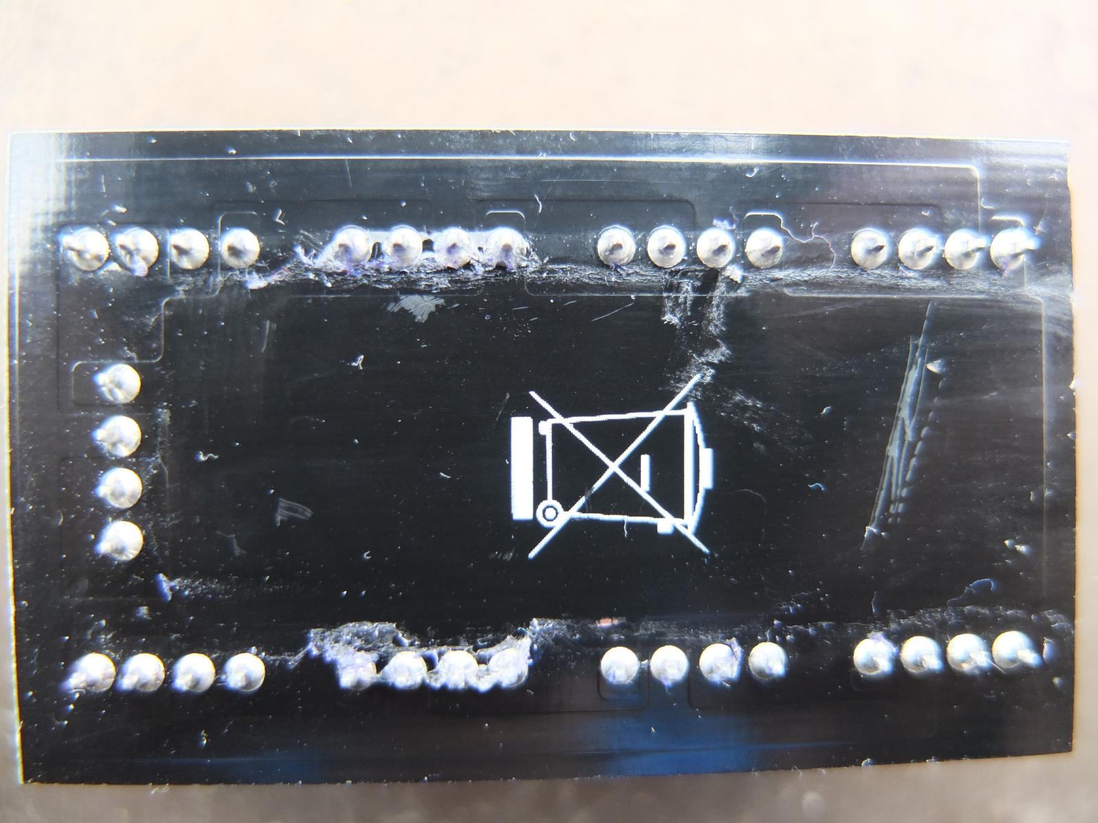

Hast du ne Möglichkeit die Rückseite der Platine (nicht des Splitters) zu ermöglichen?
Den Splitter hatte ich mal aus der Halterung raus genommen, da ich das ganze versuchen wollte ohne die Halterung anders unterzubringen.
Auf dem PCB kann man nichts sehen, nur die Lötpunkte der einzelnen Pins.
Die Leiterbahnen sind auch nicht sichtbar.

Ne da ist gar nichts drauf bekommst sobald ich den Kleber abbekommen hab ein Bild davon ;D
Effektiv sieht man nur die Verkabelung von 12V und Masse scheint wohl 2 Schichtig aufgebaut zu sein. An nem gutem Bild bin ich gescheitert -.-

Keine Bauteile darauf?
Nein, nichts.

Das Phobya teil hat keinerlei elektrische Bauteile oder so. Es fungiert einfach nur als simpler Splitter.
