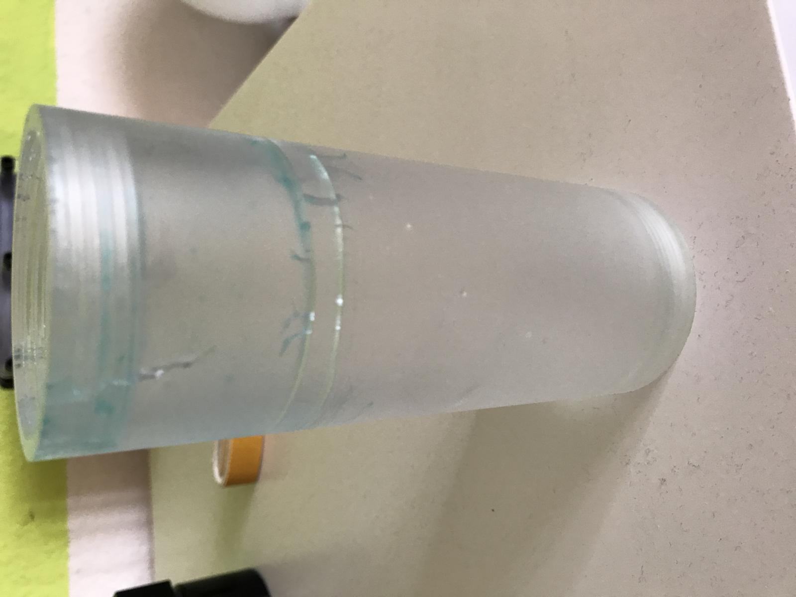

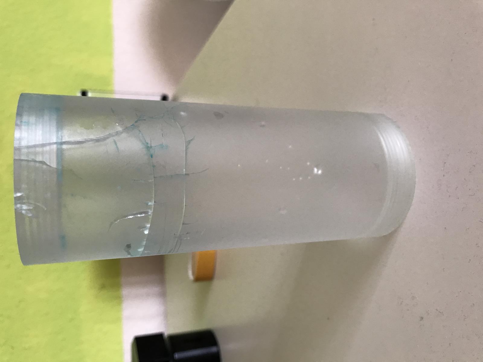

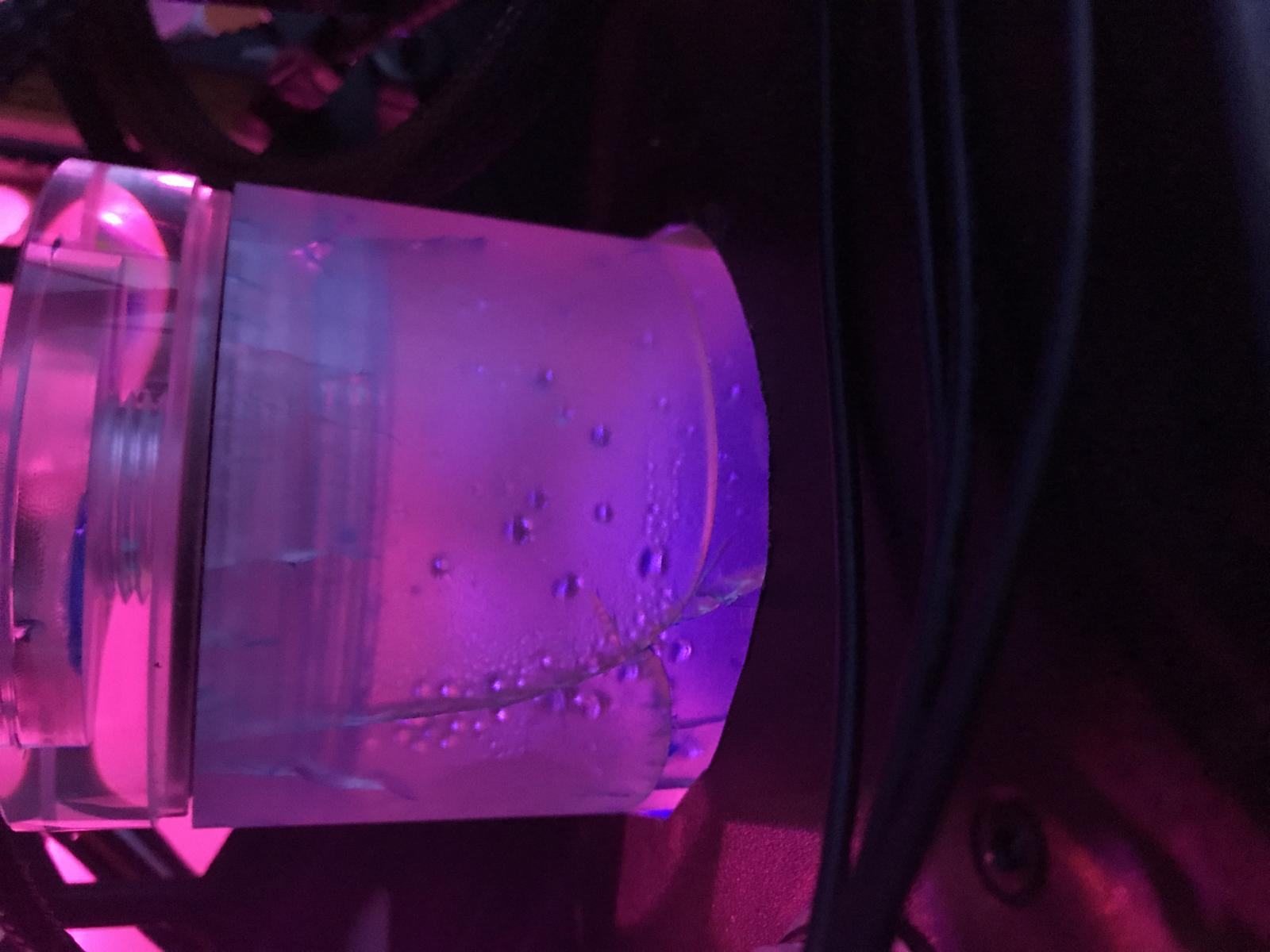

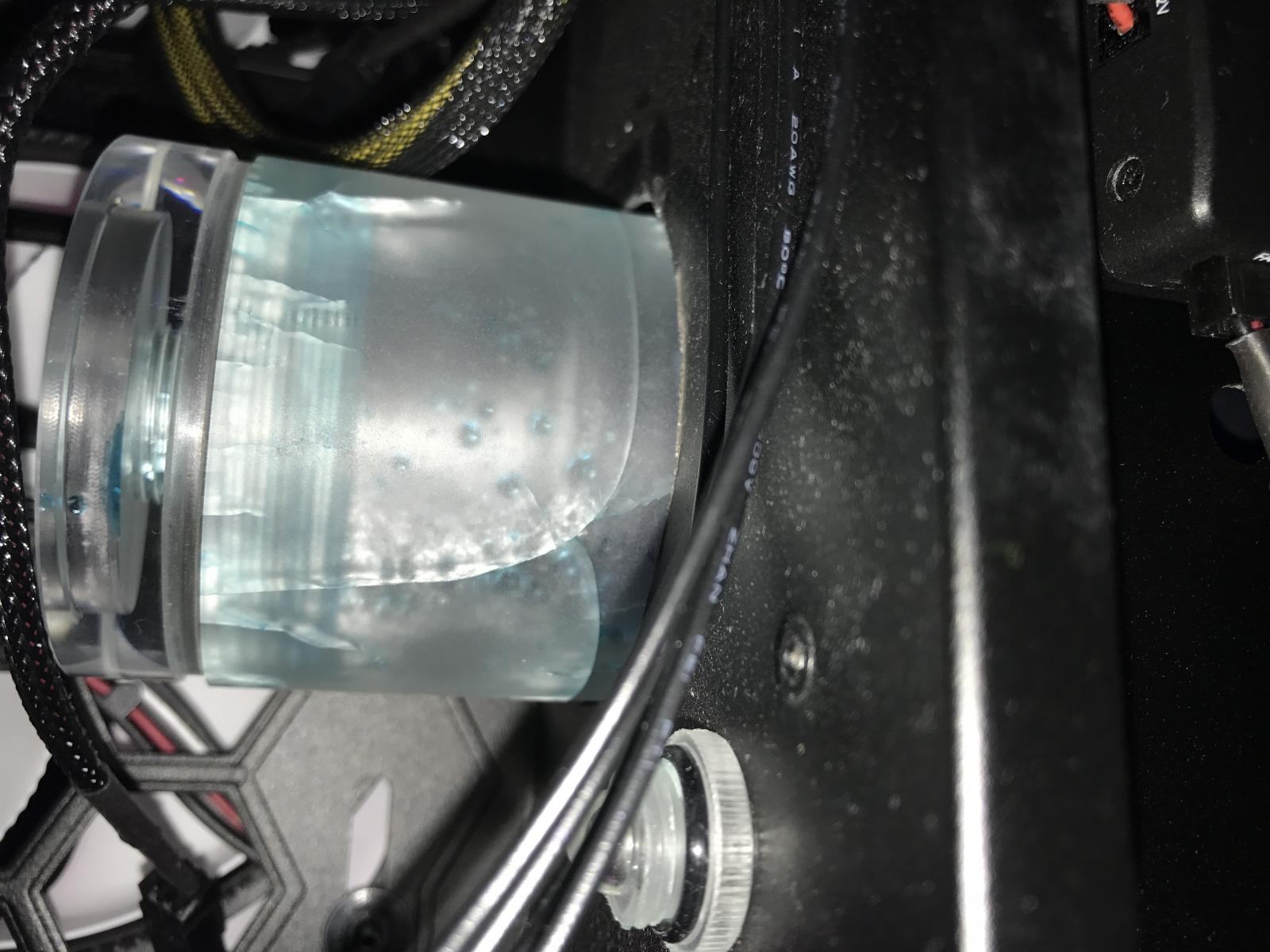

Moin,
hatte auch schonmal wer probleme mit dem Eisbecher?
Hab gestern Abend das entdeckt:

Moin,
Das schaut wie Spannungsrisse aus. Das kann bei Plexiglas passieren. Darum sollte man die Sachen vorher ein paar Stunden tempern.
Ich meine Joe hat mir erzählt das man dies bei 80° macht.
HouseJunky, ist das Acryl oder Glas, Bei ersterm würde ich sagen, eine ungeeignete Flüssigkeit genutzt, bei Glas kann die Eigenspannung zu hoch gewesen sein, dann reichen schon kleine Fehlbelastungen...
Generell sieht das aber seltsam aus, und ne Kontaktaufnahme mit dem Hersteller oder Händler wäre dringend anzuraten.
Shadow wie Glas sieht das nicht aus.
Das sieht aus als ob der Deckel zu groß war und das Rohr gesprengt hat.
Aber ja, reklamieren würde ich das auf jeden fall.
Hab schon ne Mail an At geschickt.
Ist die Satin Röhre für den Eisbecher.
Als Flüssigkeit ist Aquacomputer Double Protect drin oder wie das heißt .
Kanns mir eigentlich echt nicht erklären. Ist ja der original Eisbecher Deckel. Wobei mir aufgefallen ist, dass die Satin Röhre minimal dicker ist als die Originale die dabei war (vl 0,5mm oder so).
Zu fest eingeschraubt war der Deckel auch nicht (handfest halt).
Naja mal schauen was die sagen
Gesendet von meinem iPhone mit Tapatalk Pro
