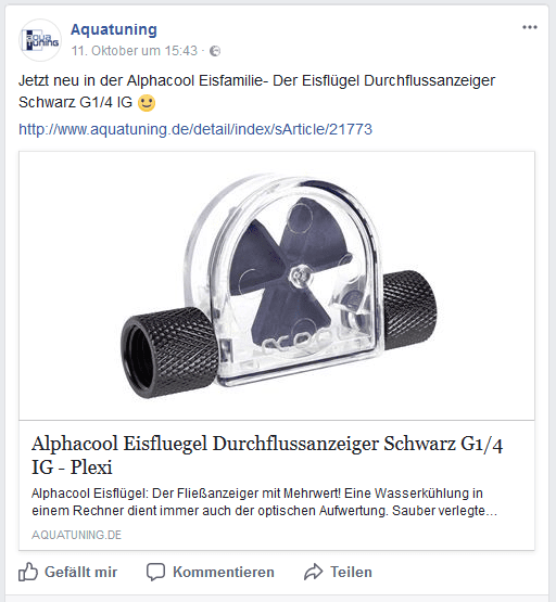

Wow... welch ein Highlight. Extrem billig produziert, 13 Euro, ich musste lachen. Frag mich, ob es dazu von Nathanael auch bald ein Video auf youtube gibt, wo er versucht die Scheiße in den Himmel zu loben.
Seh ich das richtig, dass der Eisflügel keine g1/4 Innengewinde hat sondern Außengewinde aus plexi?? oO
Ist zwar als IG angegeben, aber das zweite Bild sieht hier schon etwas komisch aus.
