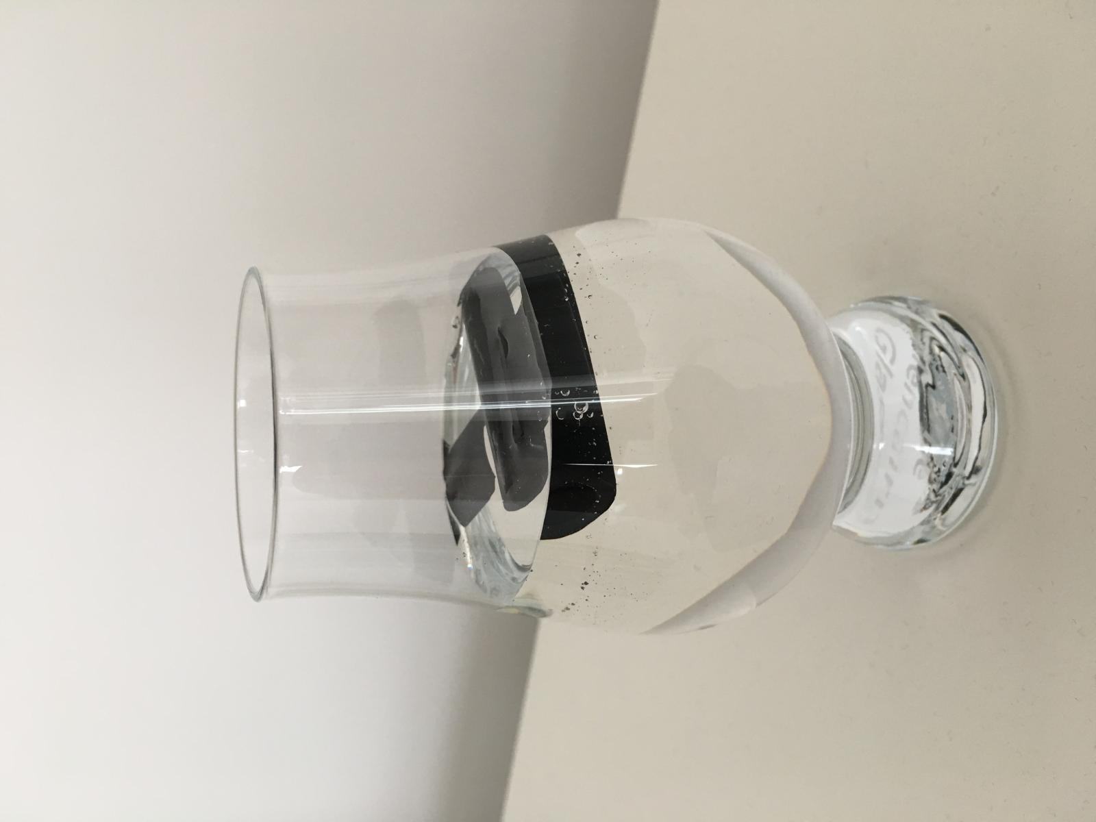

Dein CPU-Kühler ist falsch herum (mittig = Eingang), das lässt sich ja in dem Zustand so beheben .
Ist aber garantiert nicht der Grund, warum die Pumpe nicht pumpen will.
Was ist das eigentlich? Ne D5?
Wenn das wirklich so geregelt ist, wie du sagst, dann entspricht die Regelung meiner EK Water Blocks EK-XRES 140 Revo D5 PWM Echtglass Kombi. Damit habe ich absolut keine Probleme einen noch größeren Loop relativ zügig zu befüllen.
Ich würde die Pumpe mal getrennt von allem anderen testen. Einfach den Ausgang an den Eingang anschließen, halb füllen alles zu machen und dann einschalten. Wenn es stark sprudelt am Eingang müsste die Pumpe funktionieren.
Edit: Den Bildern zu urteilen, denke ich aber nicht, dass dies eine "echte" D5 ist. Sieht eher nach einem Nachbau aus. Und wie schon angesprochen, der CPU Kühler sitzt falsch herum. Der Port, welcher am nächsten zur Mitte des Kühlers ist, ist der Eingang.
Werd es morgen testen und CPU Kühler morgen mal wieder drehen. Hab jetzt keinen Nerv mehr dafür
Wenn du dann Nerv hast, prüf mal ob die Gewinde von Anschlüssen / Blindstopfen am GPU-Kühler nicht zu lang sind.
Sind halt nur einfach schwarze Anschlüsse, da kann man von außen nicht sehen, wie lang die sind . Die EK haben auch so kurze Gewinde?Ja soweit alles die kurzen Barrow Stopfen wie bereits gesagt. Außer beim GPU Kühler da sind die originalen von EK drin.
Kannste dir auch sparen, die Pumpe wird schon rennen, bewerten kann man das Ergebnis doch sowieso nicht.Nach Feierabend werde ich aber zuerstmal das Wasser komplett rausnehmen und die Pumpe auf Funktion testen.
Danke schon mal an alle.
Hatten wir das schon? Wo aus dem Münsterland kommste her?
Warum läuft die Pumpe eig auf 5V? Lass das Ding beim Befüllen auf 12V. Ansonsten hat die Pumpe nicht die Leistungen.
Wie ist der Satz zu verstehen? Läuft sie also nur wenn sie 5V bekommt? Also wenn du durch Umpinnen 12V drauf gibtst läuft sie entsprechend nicht?Pumpe läuft nur unter 5V wenn ich den Stecker umpinne geht Sie gar nicht erst an.
