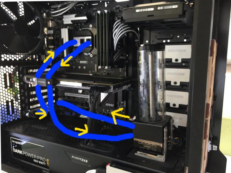

Hab den Front-Radi mittlerweile gedreht und noch mal anders verschlaucht. Ich müsste jetzt schon um die 10 Varianten getestet haben :stupid:
Aber ich glaube, ich bin ganz nah an der perfekten Lösung :d
Ein "Blech" von Koolance habe ich auch noch gefunden. Wobei sich mir noch nicht ganz erschließt, wie das funktionieren soll. Sieht so aus.
Okay, nochmal, diesmal die Eingänge der CPU vertauscht, passt das jetzt?
JA
Was meinst du mit Überkopf? Der AGB ist bei mir stehend montiert und ich will die beiden vorderen Anschlüsse für Ein-/Ausgang nutzen.
Dann ist das nen netter Bonus, aber nicht erforderlich, macht nur das Befüllen ein wenig schneller, hattest du nicht wegen Befeuerung von oben auch gefragt? Hatte da sowas im Kopf.

Ja, hatte mal so verschlaucht, dass ich oben den Anschluss als Eingang nutze. In der Zwischenzeit hab ich aber noch zig andere Varianten getestet :d

Noch ne generelle Frage zu der parallelem GPU-CPU Anschluss-Idee: Ist zu erwarten das das Entlüften länger dauert oder schwieriger wird dadurch oder wird es ähnlich einfach sein wie bei einem seriellem Aufbau?
