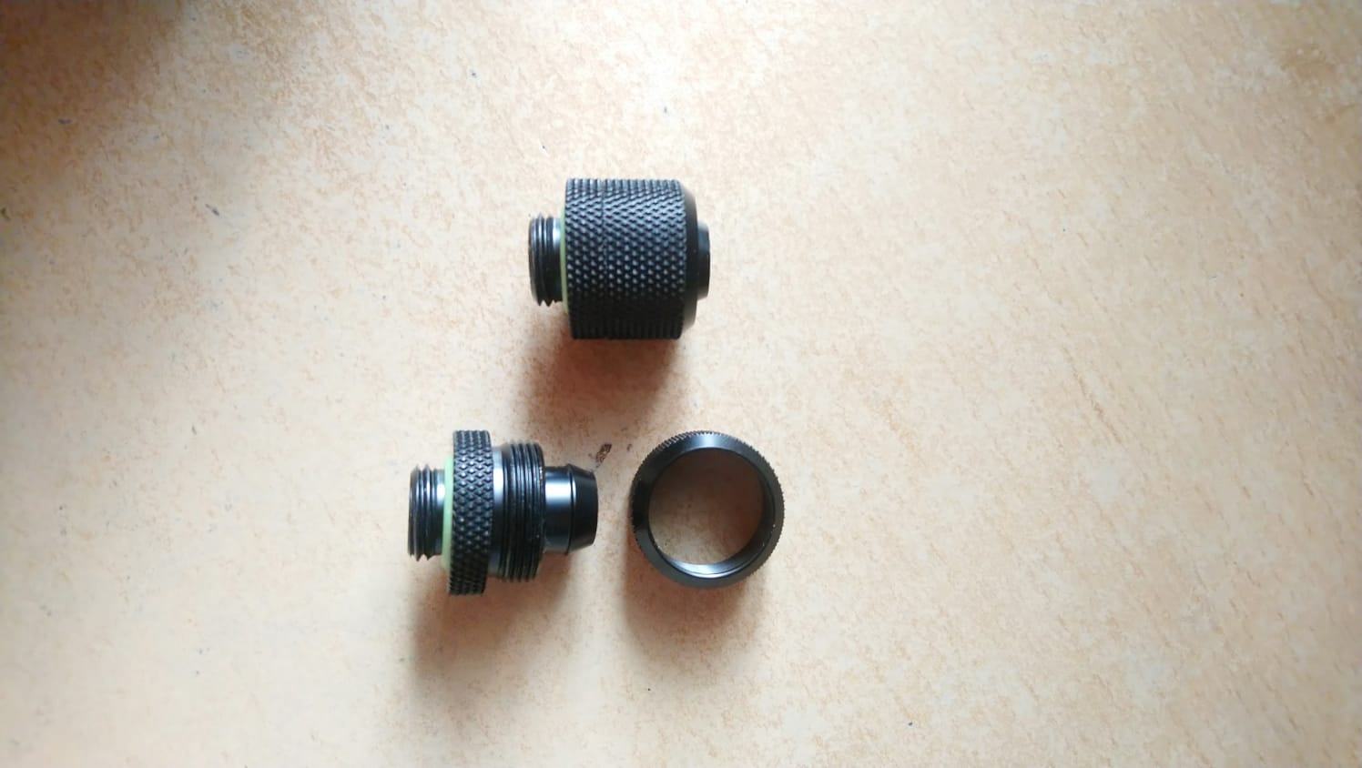

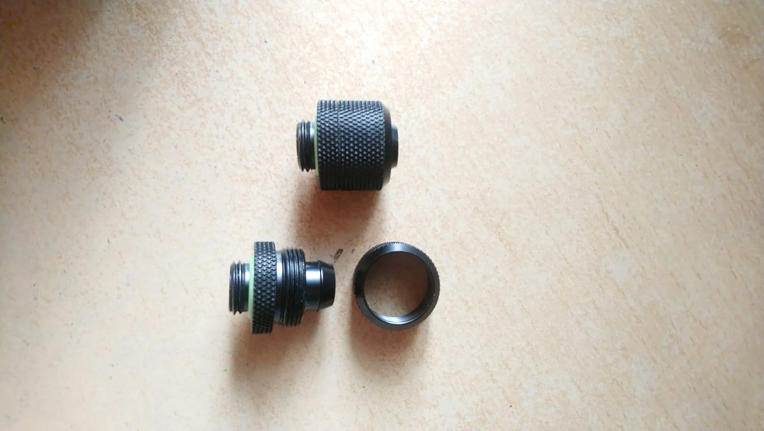

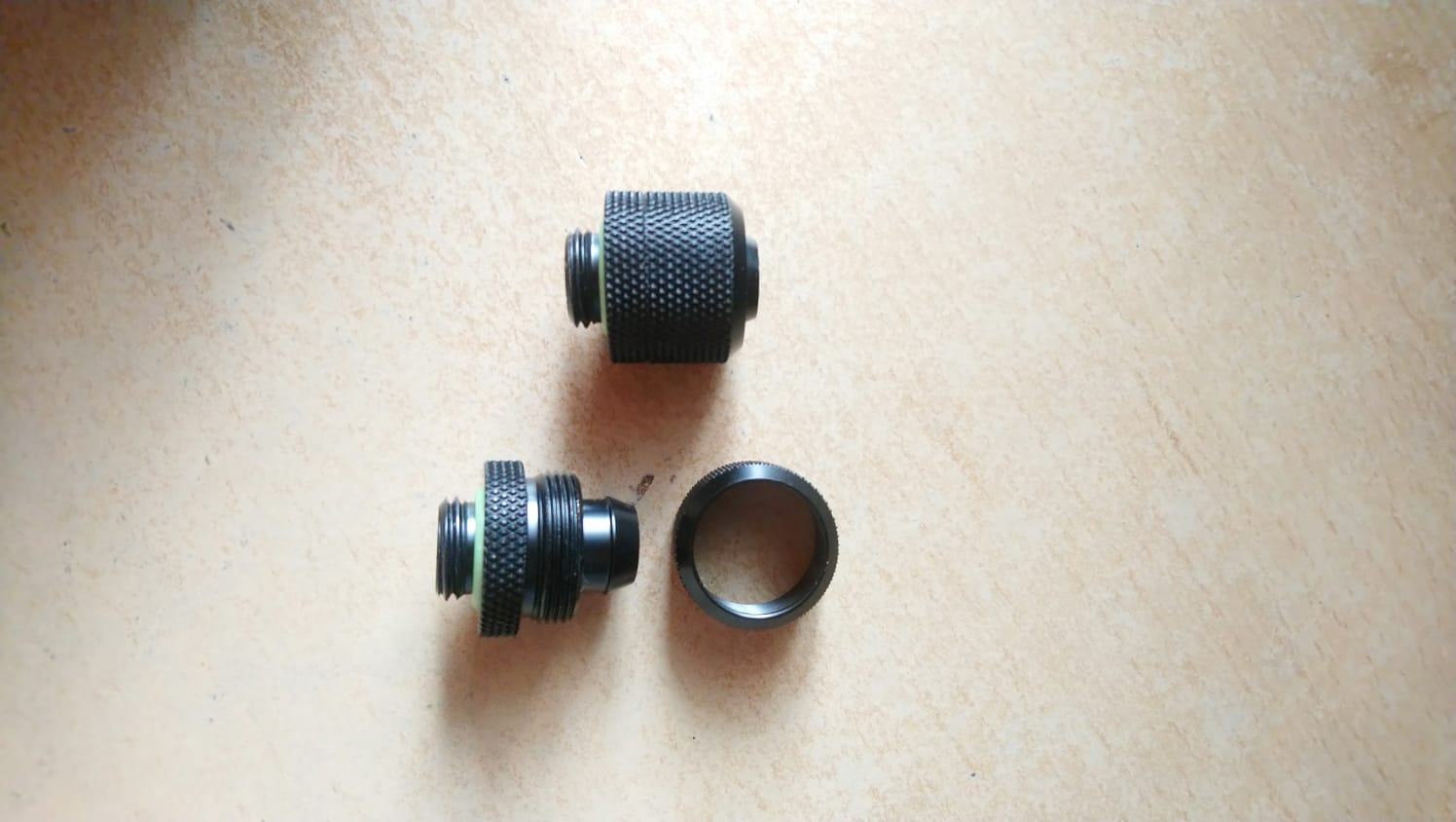

Habe mir 16/10er Barrow Fittings besorgt und EK-ZMT in gleichem Maße. Hatte gedanklich schon das warme Wasser bereitgestellt - nach ein paar Einträgen im Overclockerforum -, da er angeblich nur sehr schwer drüber gehen sollte.
Jetzt bin ich aber gerade am bauen und ein komplett anderes Ergebnis: Kann die Anschlüsse bis auf Anschlag andrehen und trotzdem mit großem Kraftaufwand den Schlauch wieder rausziehen...
Gibt es irgendeinen Trick, dass beispielsweise schön fest zu bekommen? Wie etwas beispielsweise kleine Klebestreifen in die Überwurfmutter einkleben, damit das stärker zusammengedrückt wird oder dergleichen??

Schau mal auf die Packung vom ZMT, das dürfte 15,9/9,5mm sein und nicht 16/10 (es sei denn ein Shop hat noch 16/10er rum liegen gehabt, denn der ist m.W. EOL).
Das gleiche Thema hatte ich bei meiner ersten WaKü auch! Hatte zwar 08/15-Anschlüsse von Aquatuning, aber ich konnte den Schlauch ohne große Anstrengung runterziehen. Die Überwurfmutter machte rein garnix.
Ergebnis: Mein Schlauch - Marke Masterkleer - hatte definitiv das falsche Maß! Sowohl auch Homepage als auch auf der Retailpackung stant schön 16/10.
Lösung: Masterkleer in die Tonne und nen anständigen PrimoChill PrimoFlex Advanced LRT und basta. Ich kaufe nichts mehr anderes!
Als Zwischenlösung hatte ich damals aufs Schlauchende glaube ich ein paar Lagen Tesafilm gepackt. Da hat die Überwurfmutter wenigstens gehalten und ich konnte weiterbasteln :) Glaube das Thema habe ich sogar hier im Thread behandelt.

Ich hab grade mal aus purem Spass versucht den Schlauch etwas dicker zu machen - Tesafilm to the rescue! :fresse2:
Nur drei mal rumgewickelt und schon hält der Schlauch wirklich brachial fest.
Es gab anscheinend Unterschiede zwischen der Meterware und dem Retailpaket von Masterkleer.
Habe hier die gleichen Fittings in schwarz Nickel in Verbindung mit ZMT Schlauch 15,9/9,5 und die sitzen bombenfest! Auf dem Bild aus meinem Beitrag die Seite zuvor, sieht man, dass ich nicht geschafft habe die Mutter bis zum Anschlag festzuziehen.

Die werden fast überall noch als 16/10 bezeichnet aber auf der Verpackung steht 15.9/9.5.
Wie dem auch sei, ich verwende viele Meter dieses Schlauchs zusammen mit Barrow 16/10 Schraubis und kann ebenfalls bestätigen, dass die Überwurfmutter nur mit sehr viel Kraft festzuschrauben geht (mit gummierten Handschuhen geht es gut). Allerdings kannst du dann auch wirklich sehr stark an den Schläuchen ziehen bis sie sich lösen.
