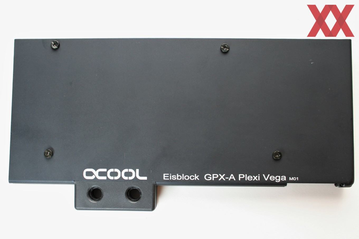

Ist mal wieder ne optische und qualitative Glanzleistung von Alphaschrott :
:lol::fresse:
hat der Azubi in der Mittagspause gezaubert :hmm:

Der Alphaschrott Kühler :haha:
Gott wäre mir das peinlich von so einem Schrott Bilder zu machen. EK, WC unf AC erst recht, müssen sich da wirklich null Sorgen machen.
Und trotzdem kaufen den misst viele Leute..
Und viele PC Youtuber bekommen von dem Verein die Komponenten gestellt.. Und da lassen sie sich blenden und halten das Zeug auch noch für gut..
*Hust* EK *Hust*
Aber das muss jeder selber wissen. Ich kaufe mehr oder weniger aus Prinzip nur AC und WC. Wenn die etwas nicht haben, dann schaue ich weiter, ist aber selten.
Ich sehe Alphacool immer eher als "funktional" an. Zu Beginn meiner WaKü-Bastelei hatte ich auch sehr viel Alphacool-Kram, weil es mir schlicht egal war, wie es aussieht - Hauptsache schön kühl :)
Jetzt hat mein Case ein Fenster und alles wurde auf Watercool Heatkiller umgestellt :fresse:
