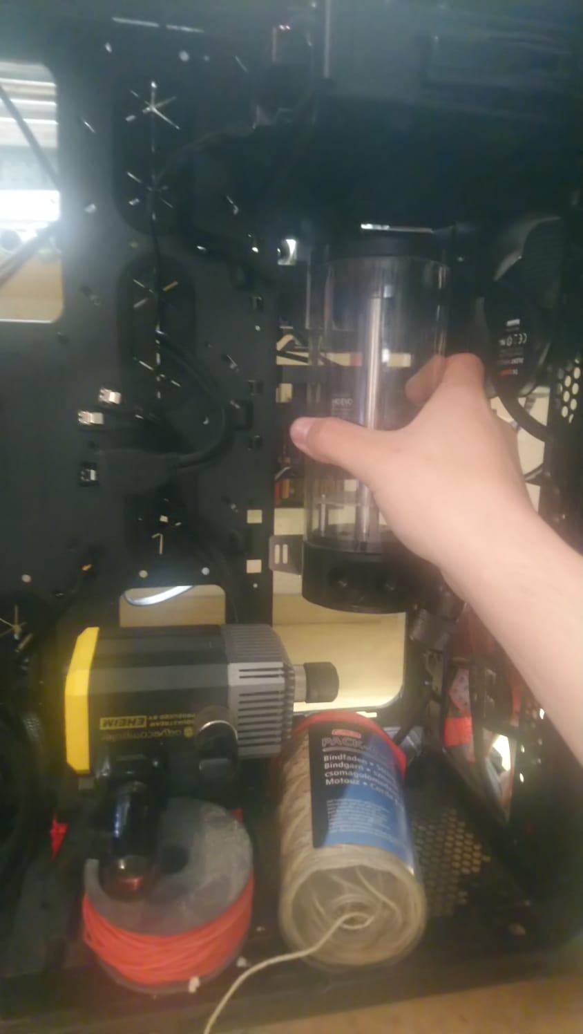

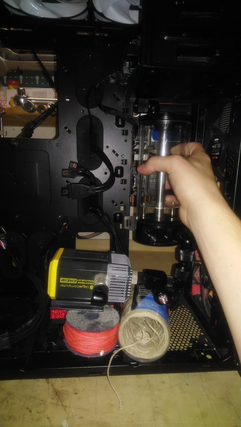

Jetzt habe ich aber noch eine Frage: Variante 1 oder 2 :hmm:? Kurz Vorweg: Pumpe ist noch 2 cm nach unten gekommen, sodass ich bei Variante 1 nur 2-3 cm Schlauch brauche und alles gut ist.
Variante 1: Variante Wakü 1.jpeg
Variante 2: Variante Wakü 2.jpeg Variante Wakü 2 Zusatz.jpeg
Vorteil von Variante 1: die Eingänge liegen direkt übereinander - Einfach und unkompliziert zu montieren ..
Vorteil von Variante 2: Ich glaube, dass damit das entleeren leichter ist: Hahn öffnen (mit schlauch) auslaufen lassen. Danach kurz, wieder gerade hinstellen, Schlauch links neben T-Stück entfernen, T-Stück mit Blindstopfen verschließen und dann in Schlauch reinblasen, um System relativ leer zu bekommen.
Nachteil von Variante 2: Der Aufbau geht gute 4-5 cm weiter nach vorne, wodurch ich einen Versatz der Pumpe nach hinten benötige und der Schlach zusätzlich ein recht Enges "s" machen muss ..

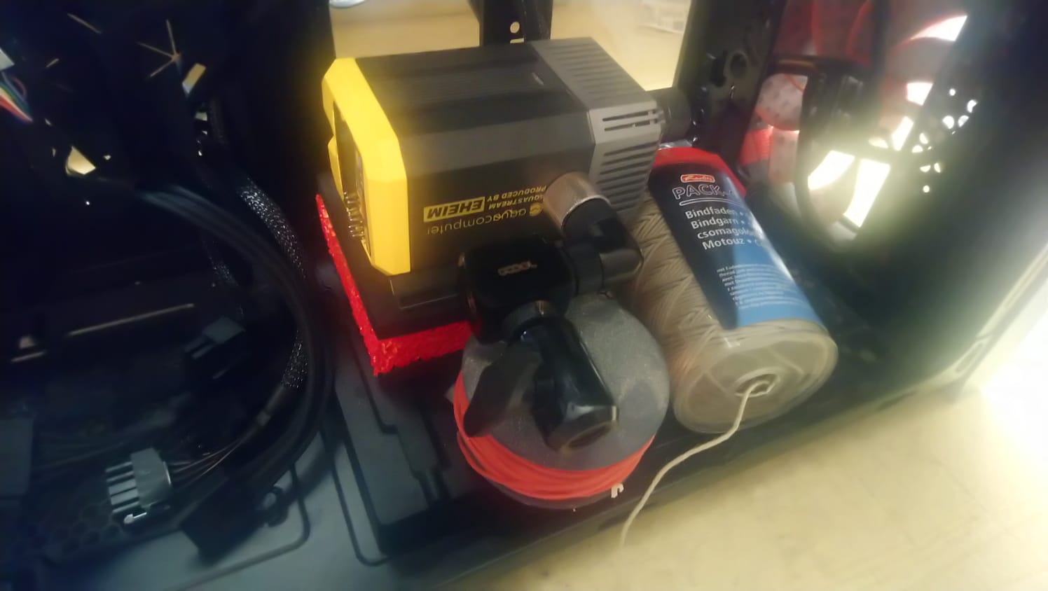

Das rote shoggy ist einfach mit plastidip eingefärbt, genauso wie die gelbe Abdeckung der aquastream folgt
