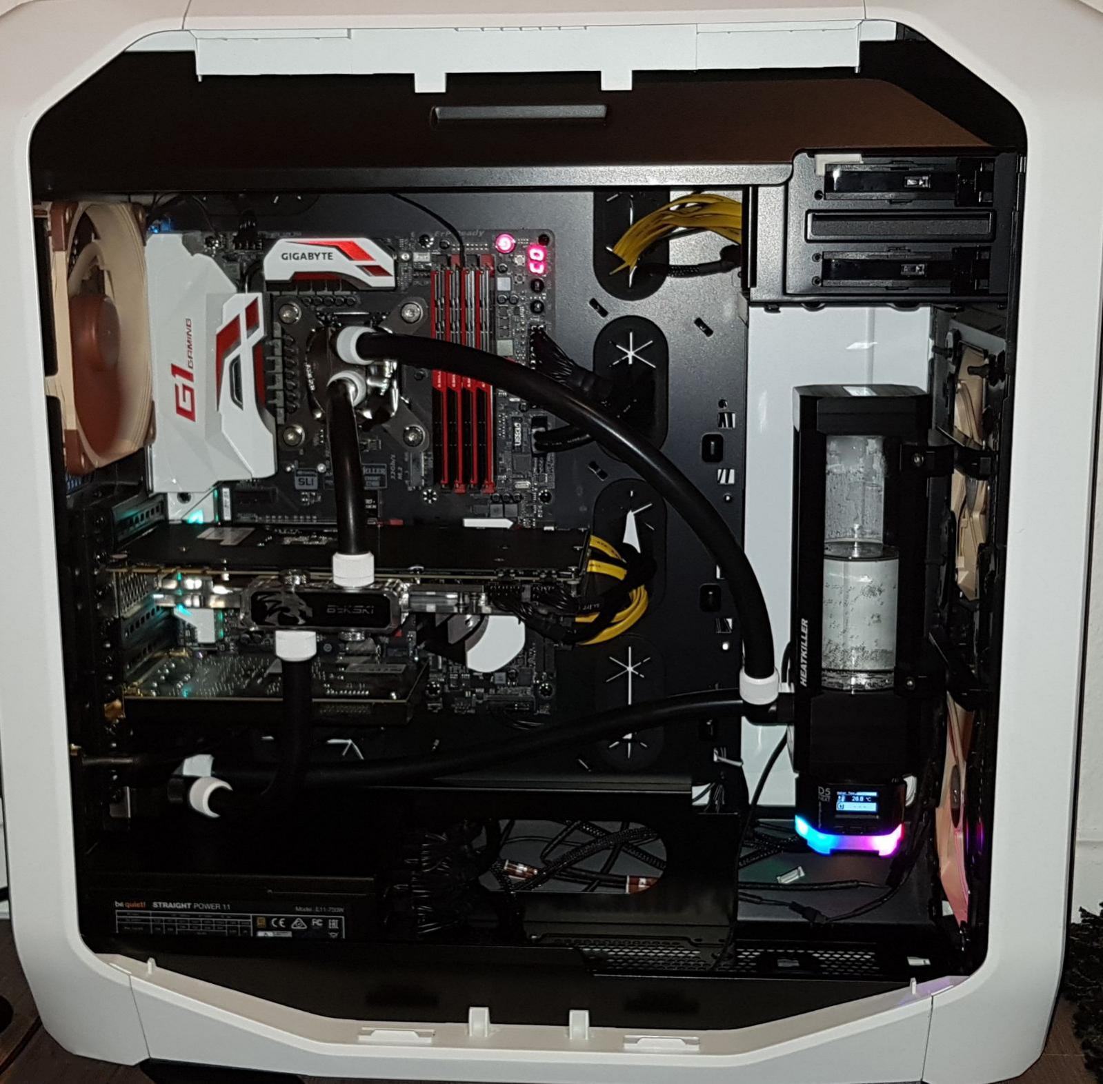

Am Wochende habe ich nun endlich meine erste WaKü zusammengebaut nachdem die D5 Next endlich ankam. Die Temps meiner 1080 Ti Jetstream sind mal locker um 30°C unter Last gesunken. Nur den ollen Bykski Kühler zu montieren war mit der chinesischen Anleitung etwas...anstrengend. Fittinge sind alle Barrow, Schlauch ist der EPDM von Watercool.
Mag auf dem Foto vielleicht täuschen, aber hast du den schmalen Silikoneinsatz nicht eingesetzt? Der ist ja genau dafür da falls man den dickeren Endkopplungseinsatz nicht nutzen möchte.
Korrekt, war nicht montiert. Habe jetzt doch den dickeren "Unterbau" dran. Das leuchtet so schön. :fresse2:
