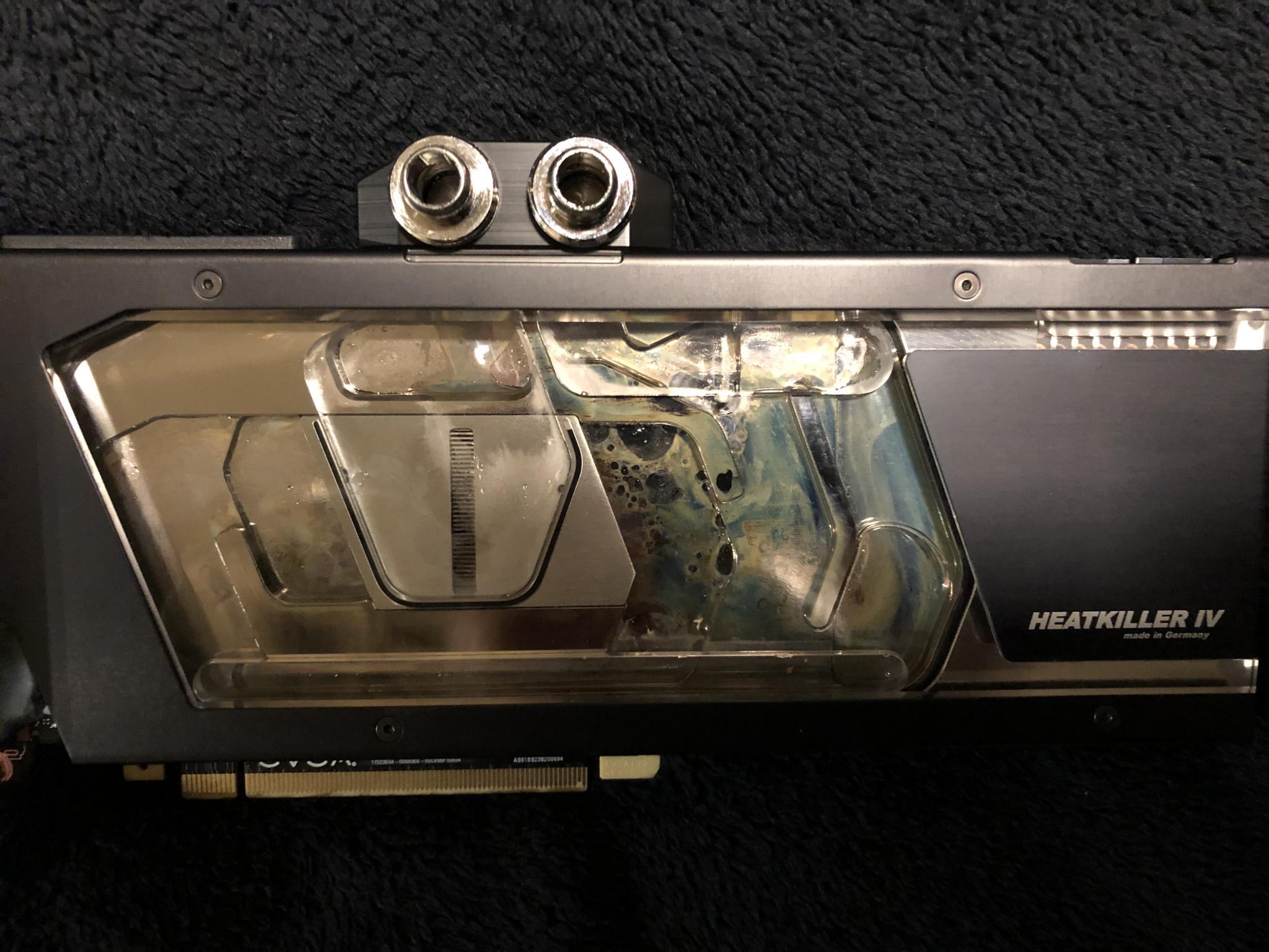

Hallo zusammen, ich habe heute mein Mainboard, Cpu und die Grafikkarte ausgebaut, weil neuer stuff kommen wird. Voller Schreck habe ich meinen ca. drei Wochen alten Heatkiller für die 2080 Ti so vorgegunden? Das Wasser, welches ich abgelassen habe war weder trüb noch sonst wie befallen. Das kann doch nicht normal sein oder?

Ist bei meinem neuen Headkiller nach 2 stunden in betrieb genauso blau angelaufen. Hab ihn geöffnet und neu poliert,anders wirst du es nicht weg bekommen. Ich hatte noch ganz ganz wenig reste von blauen klarer kühlflüssigkeit im loop, und dachte es kommt daher. Ganz wegpoliert hab ich es nicht bekommen,wenn licht aus ist,mit klarer Flüssigkeit,schimmert es immer noch blau. Es sieht aus als ob das Material durch hitzte angelaufen ist. Was für eine Flüssigkeit benutzt du?
Schau so sah es bei mir aus:
Befüllt ist die Wakü mit destilliertem Wasser. Gereinigt habe ich es auch mit destilliertem Wasser.
Ok danke dir. Ich spreche mit dem Support und gebe wenn nötig den Kühler zurück.
Die Heatkiller für Turing wurden erstmals chemisch vernickelt. Vielleicht liegt es daran.
