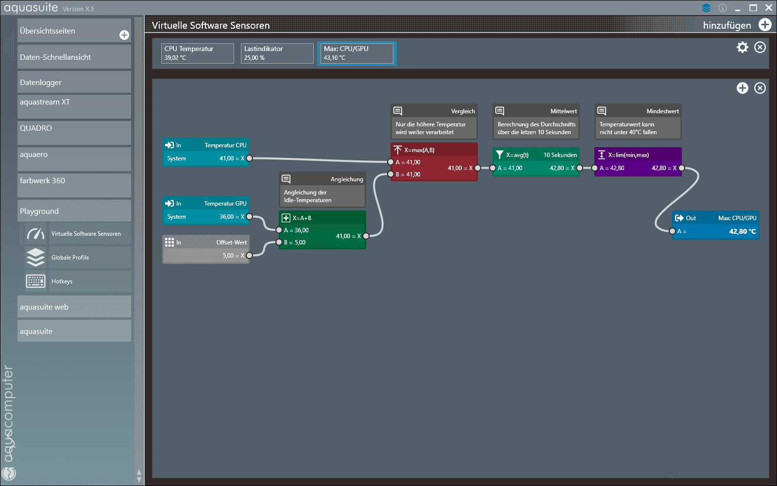

Wer etwas spielen will kann das mal testen:
Breaking all limits: aquasuite X.5 - Wasserkühlung - Aqua Computer Forum
