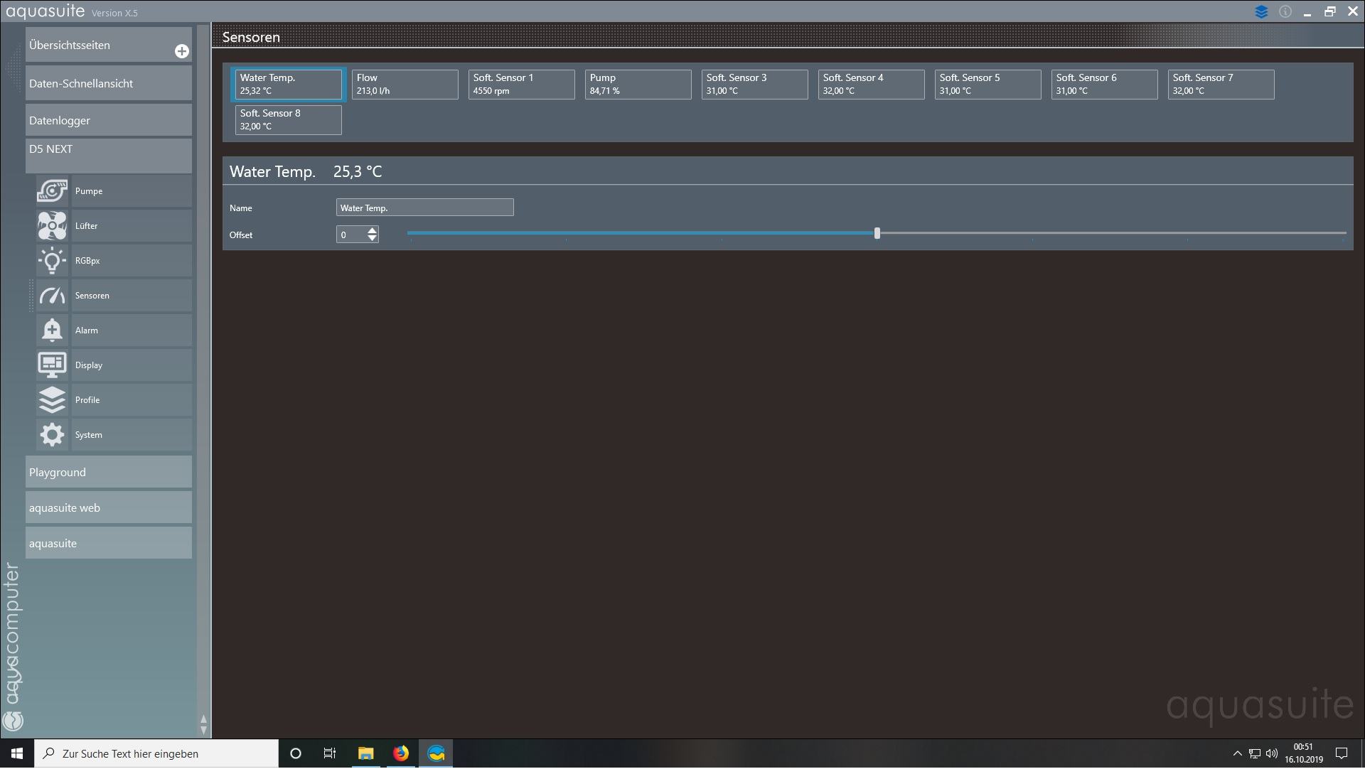

22 Grad Wasser = 120 L

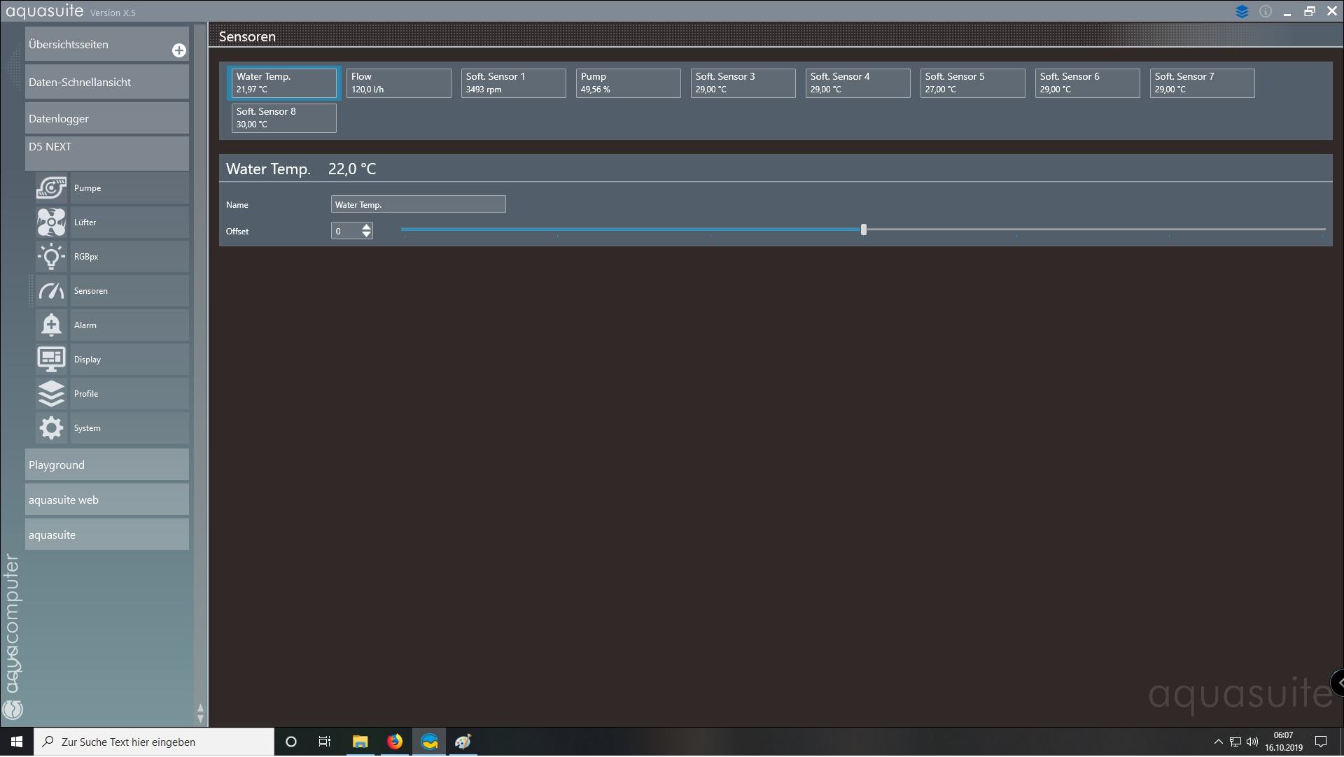

26 Grad Wasser = 105 L

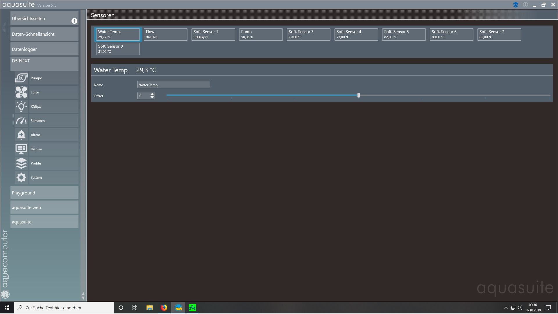

29 Grad Wasser = 94 L

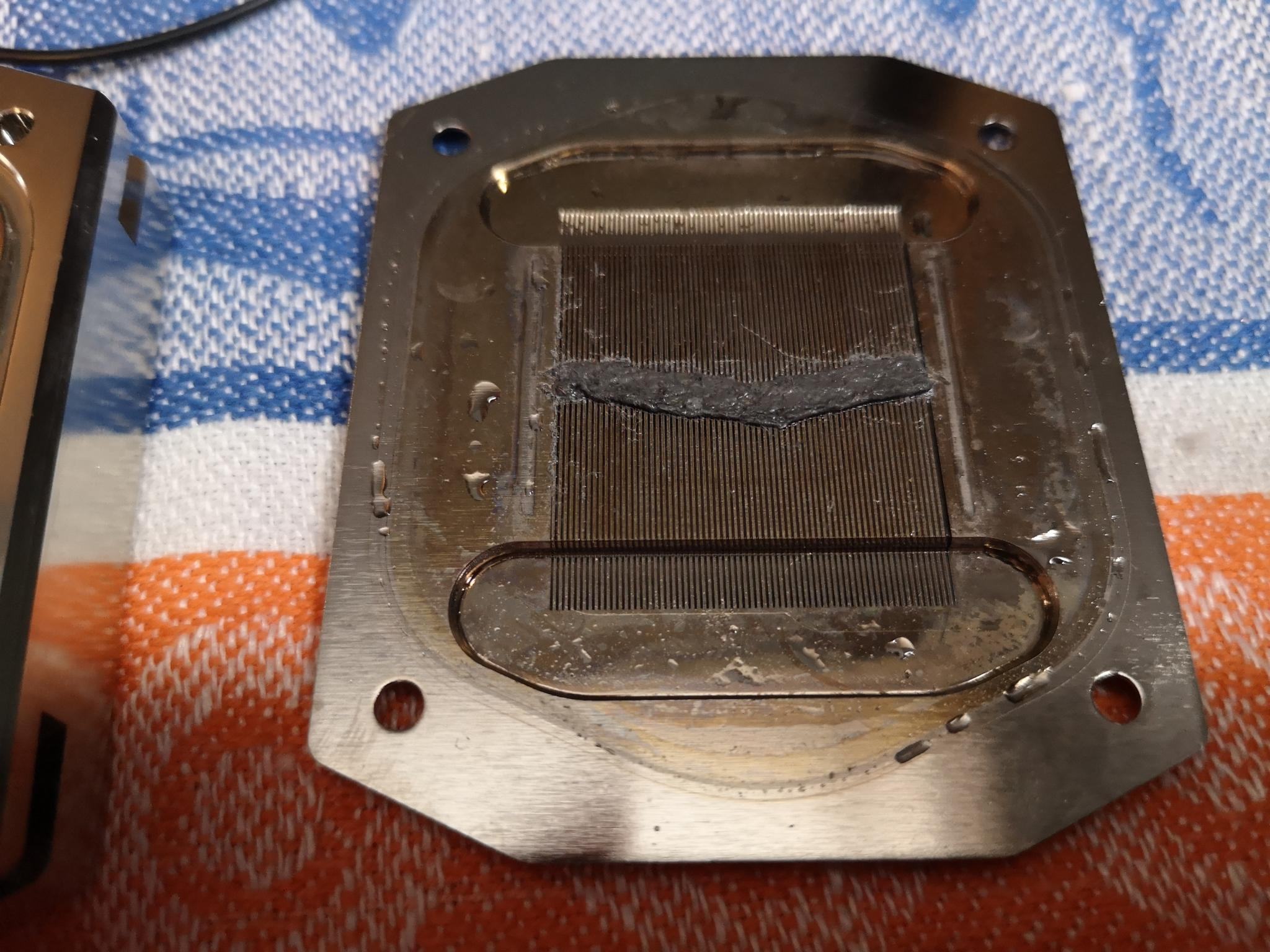

jemand eine idee was das für eine stinkende masse war ? Weichmacher ? (Konsistenz war wie Kaugummi) - hatte das auch im GPU block allerdings deutlich weniger (wasser dp ultra)
