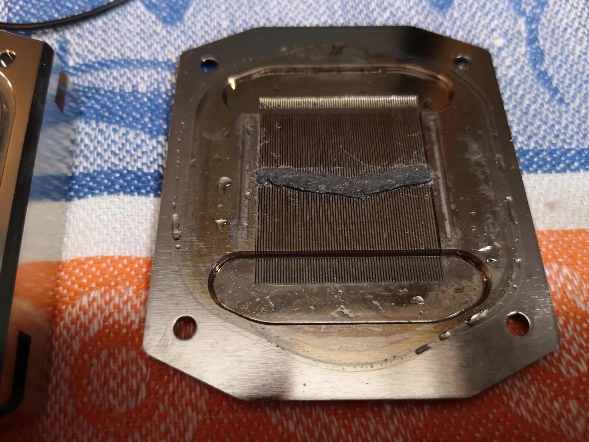

jemand eine idee was das für eine stinkende masse war ? Weichmacher ? (Konsistenz war wie Kaugummi) - hatte das auch im GPU block allerdings deutlich weniger (wasser dp ultra)

ehm - hat jemand Erfahrung mit alphacool eiwasser pastel white ? (ich weis es ist showflüssigkeit) aber bei mir ist das Wasser von gestern zu heute komplett grau (fast anthrazit) geworden ?!? (orginalfarbe war weiß) - ich bin jetzt schon mit spülen beschäftigt
ich hab jetzt mehrfach mit destilierten wasser gespült und habe nun alles wieder zusammen und lass ihn ein paar stunden mit destilierten wasser laufen und werde danach nochmal spülen und hoffe das ich so alles raus bekomm (der pc lief rund 3 wochen mit dem wasser (min 12h am tag) da sollte sich ja nicht nicht so viel festgesetzt haben)
add: dp ultra ist bestellt ...
Also hast du doch vorher kein DP benutzt sondern ne weiße Flüssigkeit. Mit DP klar wäre da nichts grau geworden. Es sei denn, der Loop war dreckig. Bei mir zB hab ich eine QD3 eingebaut. Vor ein paar Jahren hab ich die ausgebaut. Da hatte ich noch Mayhems black oil...oder pure oil. Ich weiß es nicht mehr. Auf jeden Fall waren nur ganz wenige Reste vom Mayhems in dem Trenner. Erst hab ich nur einen dunklen Schleier durch die Kühler flitzen sehen. Bis es sich im AGB komplett vermischt hat. Jetzt hab ich 1,5cm Schaum im AGB. Da sieht man, dass selbst kleine Mengen von der Mayhems Rotze den Loop versauen koennen. Ich dachte, ich haette die Trenner alle gespült....
