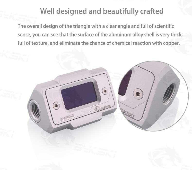

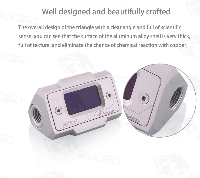

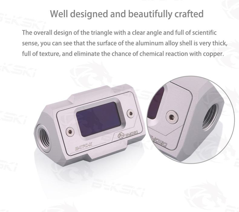

Hatte anfangs den bykski anvisiert aber der ist ja leider aus Aluminium .

Der Bykski ist zwar aus Alu, ist aber komplett eloxiert und für Kupferkreisläufe gedacht.
Der Barrowch ist aus POM mit Alu-Blende: Barrowch FBFT03 V2, Digital Display OLED Rotor Flow Meters, Multiple Colour Aluminum Alloy Panel + POM Body, Real time detection|water cooling|flow meter|meter flow - AliExpress
Thermaltake hat auch was: Thermaltake Pacific TF1 Temperatur- und: Amazon.de: Computer Zubehör
Selbst eloxiertes Alu sollte nicht in Kupferkreisläufe eingebracht werden. Der kleinste Kratzer (z.B. im Gewinde vom Metall-Metall-Kontakt) reicht aus, um blankes Alu freizulegen.
