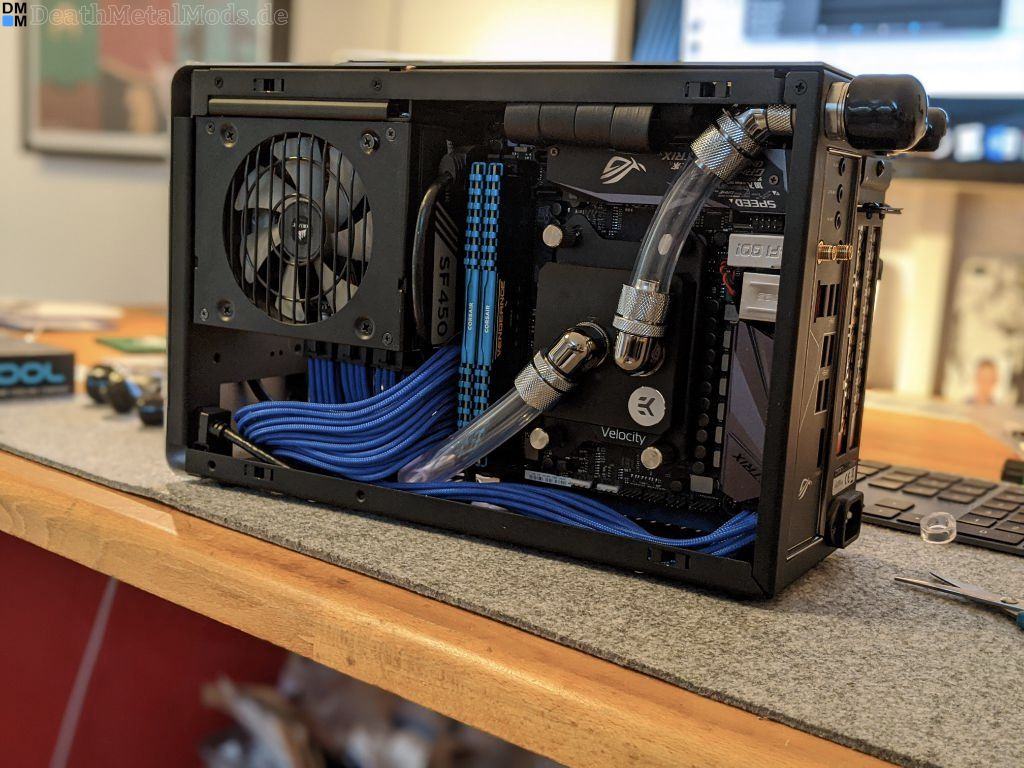

Guten Morgen,
habe diesen Build gesehen und plane etwas ähnliches.
Mir fällt jedoch auf dass der platz bei dem Ram riegeln natürlich knapp ist.
Habe günstig bei Alphacool nen 2 Riegel Wakühler bekommen, aber denke dass die bauhöhe knapp wird.
Frage: hat jemand schon soetwas gebaut, und wie bekommt man evtl den 90° turn hin?
Dachte an sowas https://www.alphacool.com/shop/ansc...binder-g1/4-ag-auf-g1/4-ig-deep-black?c=20646
will 16/10er schlauch verwenden.
Besten dank

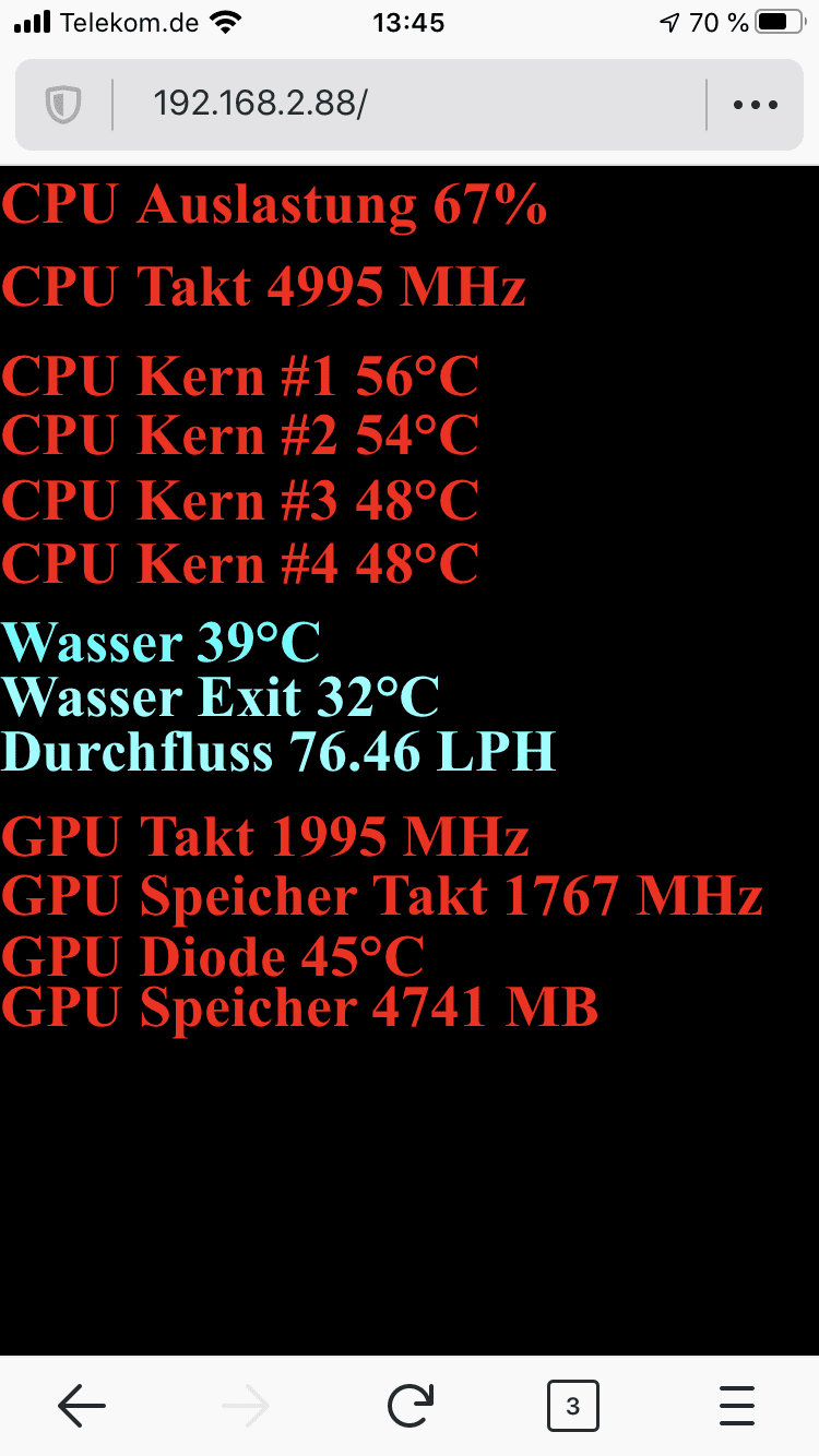

Ja genau so ist das. Ich habe den 240er jetzt mit 4 Fan‘s gesandwiched - und mal ne Stunde Metro Exodos mit Raytracing und dem ganzen quatsch gespielt. So sieht das bisher aus:
Meine D5 auf 100% lässt die Wassertemp ebenfalls minimal steigen.
Also bin ich nicht der Einzige. Dachte schon, ich spinne.
Mit meiner D5 Next hier ist es nämlich genauso, zumindest im Idle. Regele ich sie auf min runter, sinkt die Wassertemp. in Idle-Szenarien leicht.
Wasser ist das, was die Pumpe anzeigt ( Aquacomputer Ultra ) und Wasser Exit, ist das Wasser was aus dem Phobya 1080er rauskommt.
