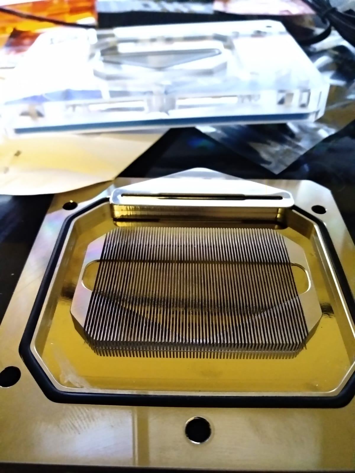

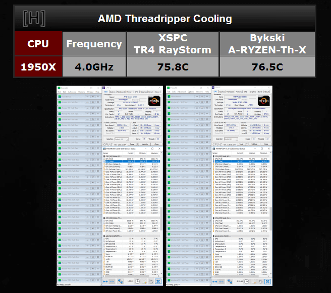

Mein Byski A-Ryzen-ThV2-x hat auch 0,3mm Finnen und kanäle.
Der Durchfluss ist Top.

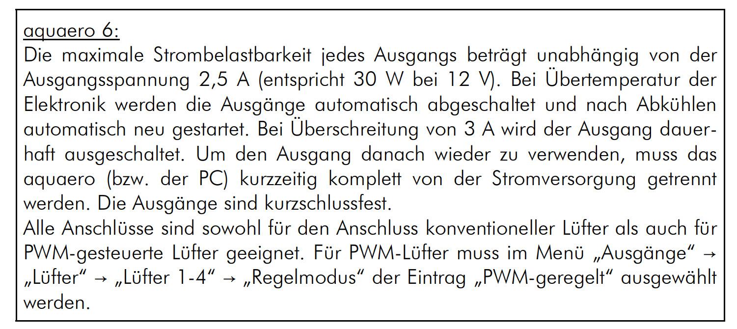

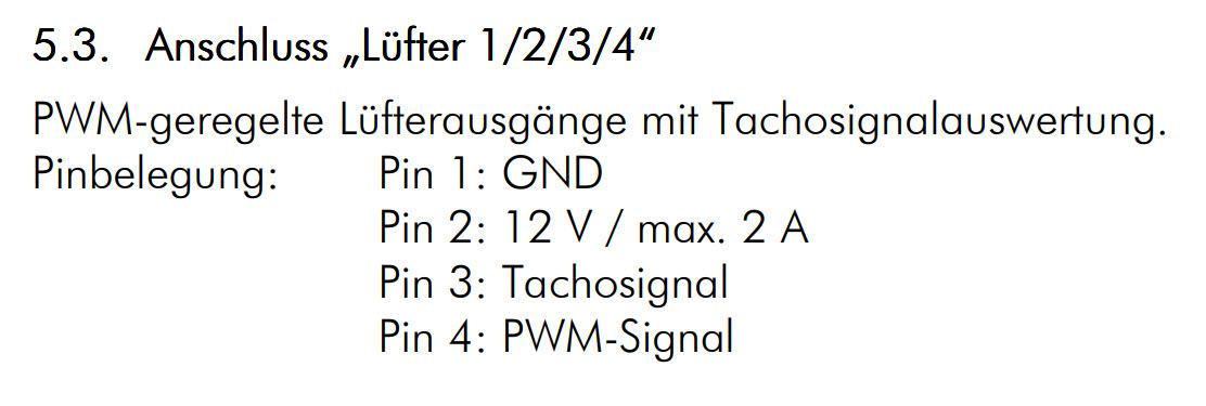

Klick mal auf deinen eigenen Link zur D5 PWM - es sollte absolut kein Problem sein. Zitat dort (AE5/6 == OCTO/QUADRO für diesen Fall):
Insbesondere kann diese Pumpe vom aquaero 5/6 an den Lüfterkanälen mit zusätzlichem PWM-Ausgang betrieben werden, ohne dass Verlustleistungen am aquaero auftreten
Somit dürfte das Limit komplett egal sein. Anders als ein Lüfter erhält die Pumpe ihre Leistung ja auch über einen Molex Anschluss, das PWM Signal wird nur zur Drehzahlsteuerung genutzt (so zumindest würde ich mir das erklären).

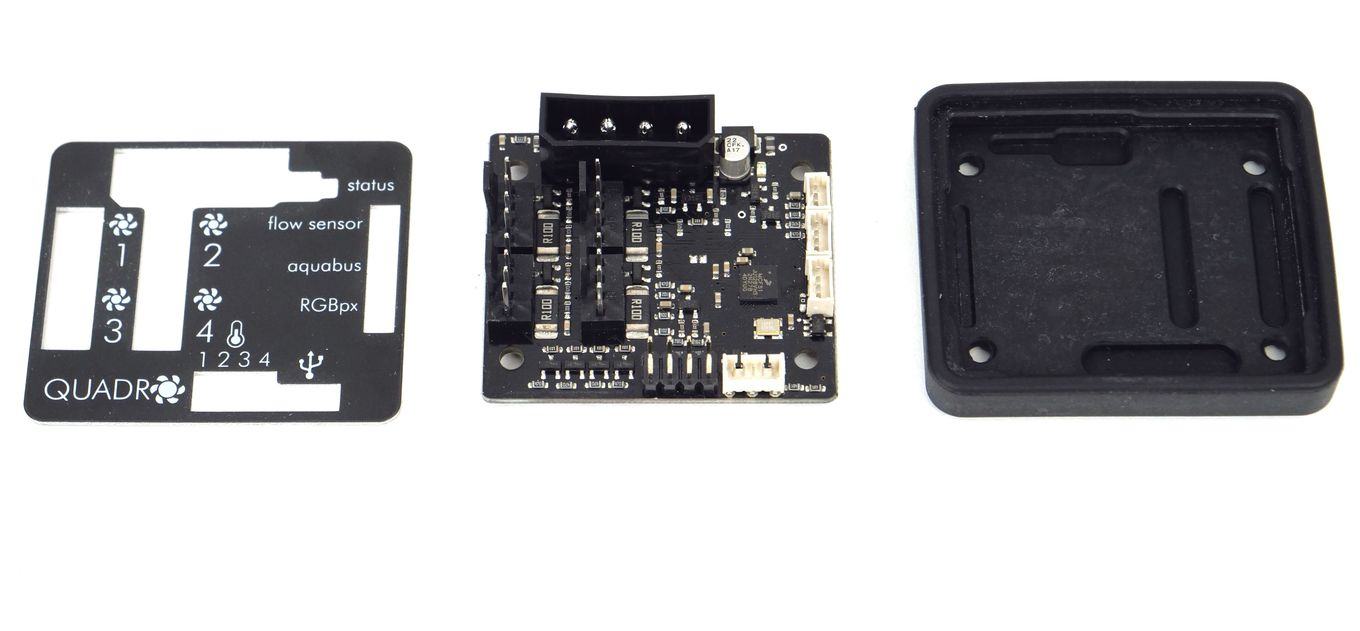

In dem Hardwareluxx Test der Quadro kann man auf dem verlinkten Foto kann man ja deutlich die vier mit "R100" beschrifteten Shunt-Widerstände neben den Lüfterausgängen erkennen. Daneben sieht man ja noch einige kleinere Widerstände und Kondensatoren. Ich nehme mal stark an, dass Aqua Computer das schaltungstechnisch ganz typisch löst. Strommessung auf Platinen funktioniert wie in dem Schaltplan über den Shunt-Widerstand und den Filter aus zwei Widerständen und einem Kondensator, bevor der genutzte Mikrocontroller (o. Ä.) den Spannungsabfall über den Shunt misst. Durch das Vergrößern der Filterkapazität reagiert die Strommessung träger und würde erst später Überlast erkennen. Allerdings besitzt die Quadro ja das Feature, dass die Ausgänge auch komplett abgeschaltet werden können. Dafür wird ein Transistor im +12V Pfad benötigt, welcher so einer größeren Belastung ausgesetzt wäre.

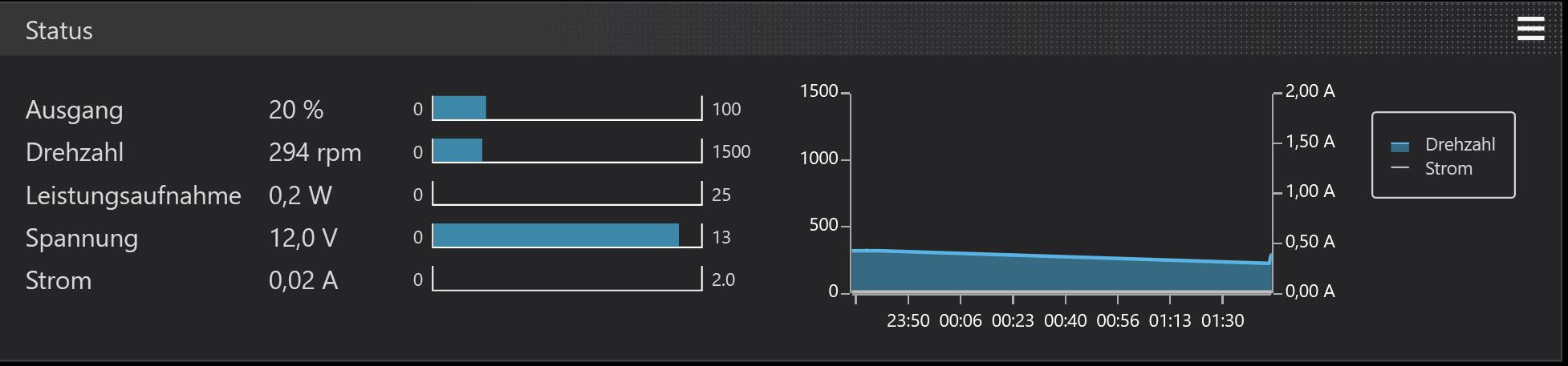

Hallo Leute,
mit der Aqua Suite kann man sich ja auch die Ausgangsleistung (in W) der PWM Anschlüsse anzeigen lassen, richtig?
Ja, sieht z.B. beim Quattro so aus:
Gibt es da ähnliche Probleme mit einer Überlastung durch den höheren Anlaufstrom wie es die mal mit den Noctua NF-A20 gab? Fände eigentlich ganz spannend auch die Leistung der Pumpe betrachten zu können.
Das Problem war nicht der Anlaufstrom. Das wurde von der Elektronik korrekt abgefangen und führte nicht zu defekten.
Das Problem war, dass die Lüfter auf dem PWM-EINGANGS-Signal eine Spannung angelegt haben, was sie niemals nicht dürfen.
