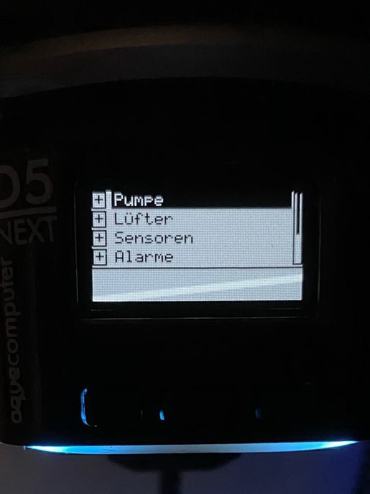

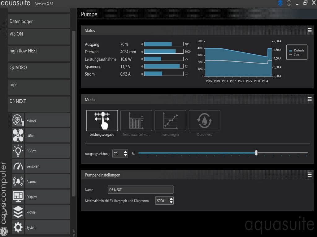

Steuerung der D5 NEXT: direkt an der Pumpe, oder/und über die USB-Verbindung und der Aquasuite, oder/und über den Aquabus mit dem Aquaero und der Aquasuite.
An der D5 NEXT,
oder über die Aquasuite
