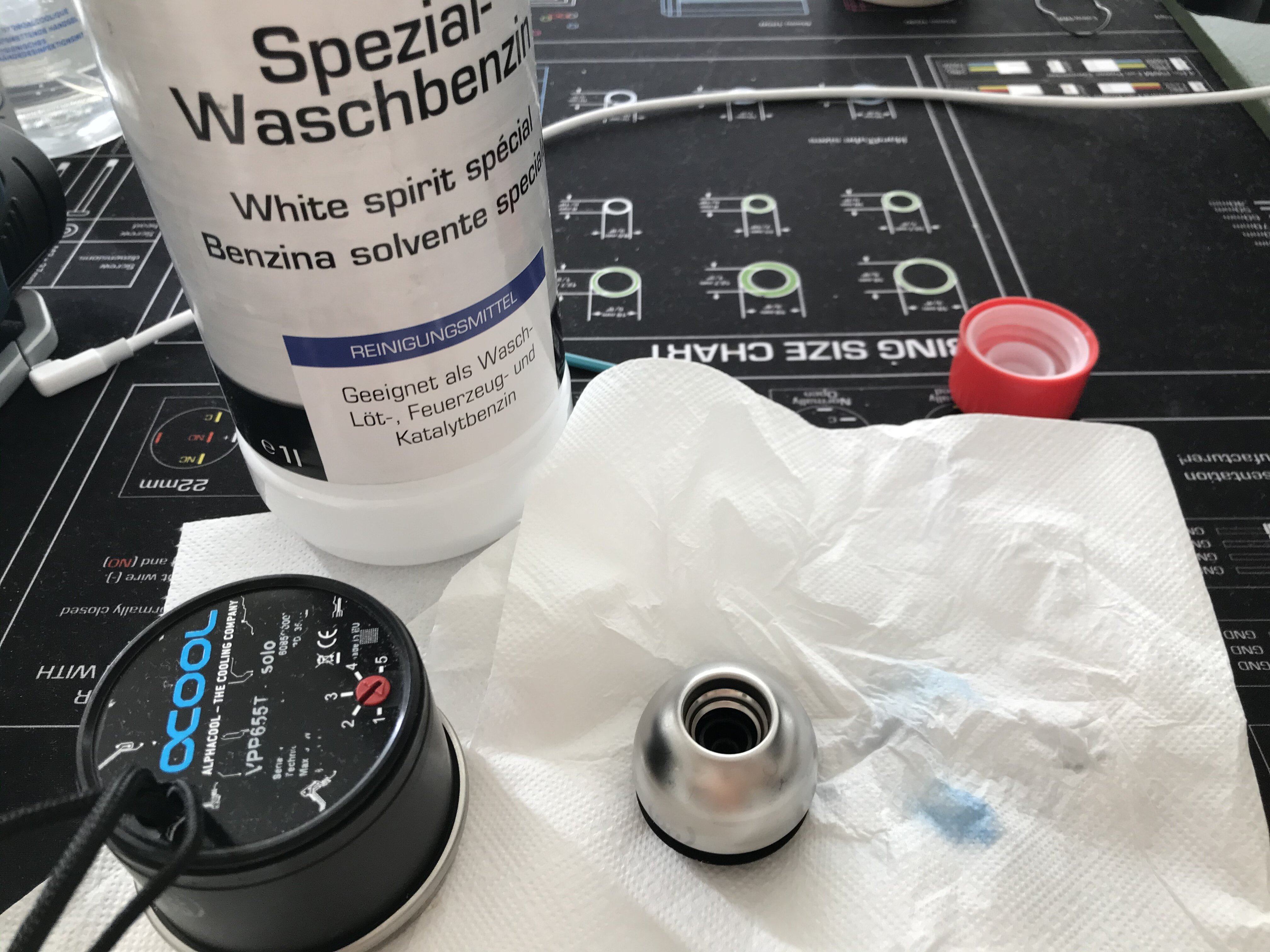

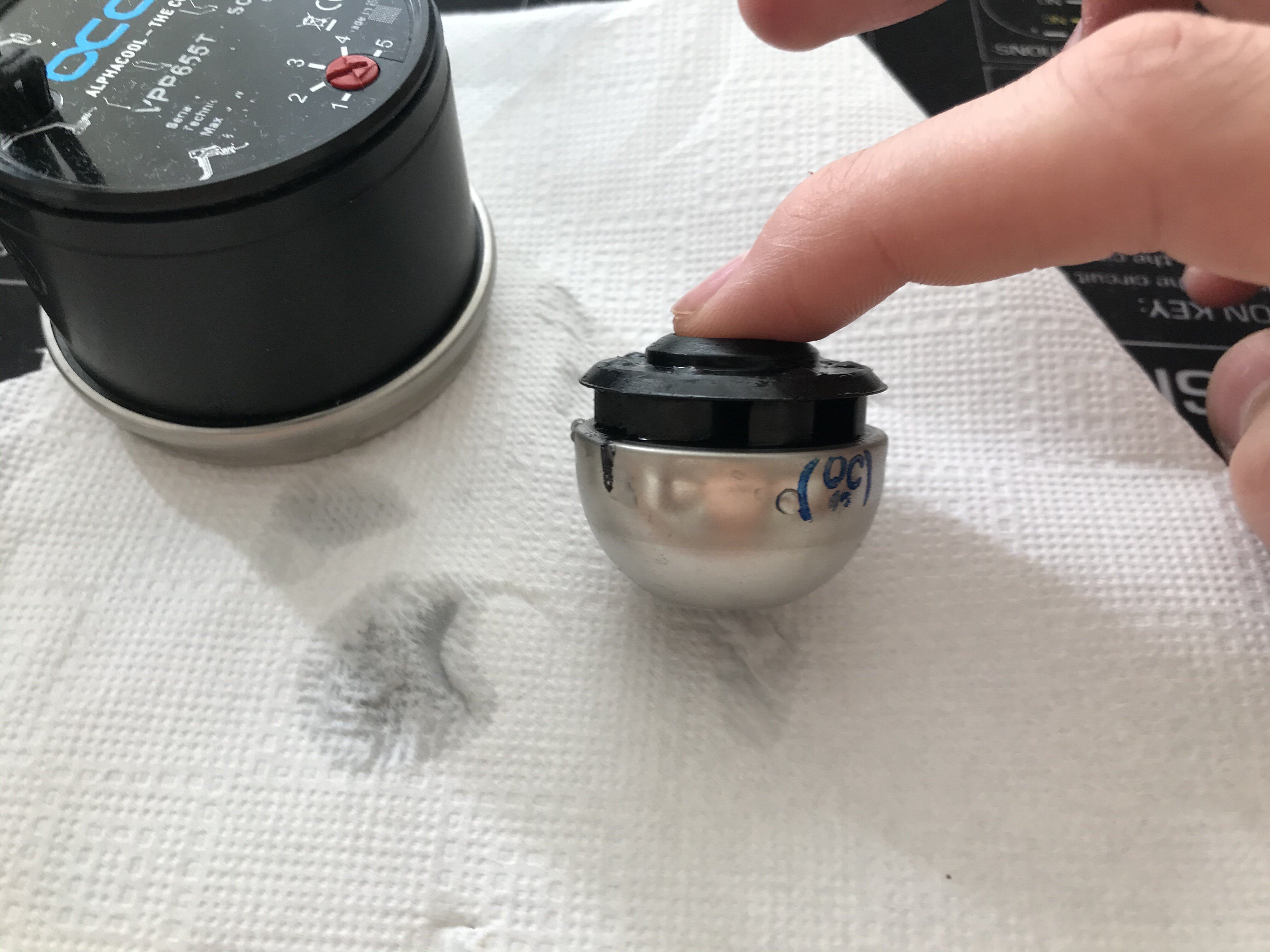

Ich hatte mir für meinen Build eine EK D5 Vario gegönnt und musste da irgendein komisches was auch immer auf dem Förderrad feststellen. Kann mir jemand sagen was das ist!?
Sind Markierungen. Ist ganz normal, stammt von der Produktion.
Da die Welle viel Spiel hat, beeinträchtigt das den Betrieb nicht.
Lässt sich mit zB Lösungsmittel entfernen, hier zwei Impressionen.:)
Gut zu wissen, danke Jungs! Kann ich das auch mit Alkohol Tupfern wegmachen? Der Loop wird erst in ca. einer Woche zusammengebaut also von dem Alkohol sollte dann nix mehr über sein (zwecks Reaktion mit dem Wasser).
Wenn das mit nerm feuchten Tuch und reibung nicht abgeht, dann sollte das mit Händedesinfektion flüssig optimal abgehen, Sterilium oder Desmanol N z.B. das greift die Oberfläche nicht an und kann feucht nachgewischt werden. Haben wir in der Notfaufnahme immer für Whiteboards und Edding auf Kunststoff und Metallflächen verwenden. Danach immer etwas mit Wasser abspülen und gut ist.

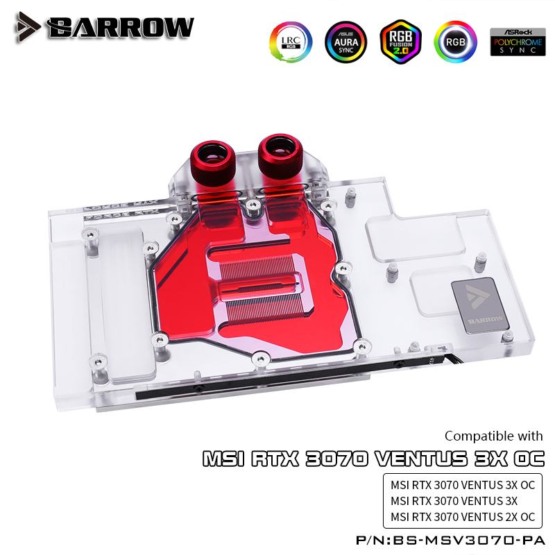

Barrow_3070_GPU_Water_Block_for_MSI_RTX_3070_VENTUS_3X_OC_Full_Cover_ARGB_GPU_Cooler_BS_MSV307...jpg
Wenn das der Block ist, den Mikro auf der GPU verbaut hast, dann kann die Flussrichtung starke Auswirkungen haben. Das sieht man schon am Aufbau des Blocks.

Ich habe gerade gesehen, dass ich meinen EK Vector RX 6800 Kühler auch falsch angeschlossen habe. Die Temperaturen haben sich aber nicht wirklich verändert und der Kühler ist vom Aufbau identisch zu dem Barrow.

Ah jetzt - Barrow-Kühlblock. :d Ja, hab ich schon verbaut und ja, da gabs eine interessante Sache. Das Manual ist nicht eindeutig und bei Montage wie beschrieben stand der Kühler auch nicht komplett auf der GPU. Hatte dann 4 kleine U-Scheiben weggelassen (wenn ich mich recht erinnere) und dann haben die Temps gepasst.
Wenn Du nochmal auseinanderbaust: alles richtig saubermachen, den Kühler so aufsetzen wie bisher (nur ohne WLP) und dann mal optisch durchfluchten. Würde mich nicht wundern, wenn auch bei Dir ein minimaler Luftspalt zu sehen wäre. Dazu kommt die doch recht unterschiedliche Höhe der 30xx-Chips, wie Igor mal eindrucksvoll festgestellt hatte.
