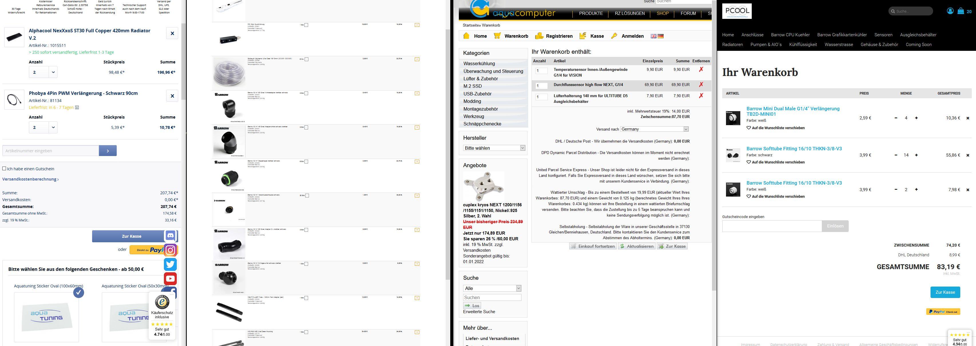

Das wäre alles was theoretisch noch fehlt 360-380 Euro je nach Händler und Kurs, versuche immer alles bei 2-3 zu bekommen und möglichst ohne Versandkosten.
Plus das was ich vor Ort ausprobieren muss was fehlt wie Kabel und Kleinkrams, Shrouds, fehlendes Fittings, Adapter und Verschlüsse.
50 Euro MoRa Blende "hoch" und 2x Radi je100 Euro sind erstmal raus der EK dient erstmal als Platzhalter (entleert), ggf. werde ich den noch mit einbinden.
Später dann das Kabelmod+ Sleeve zum MoRa, Elektrik im Case, etc.
