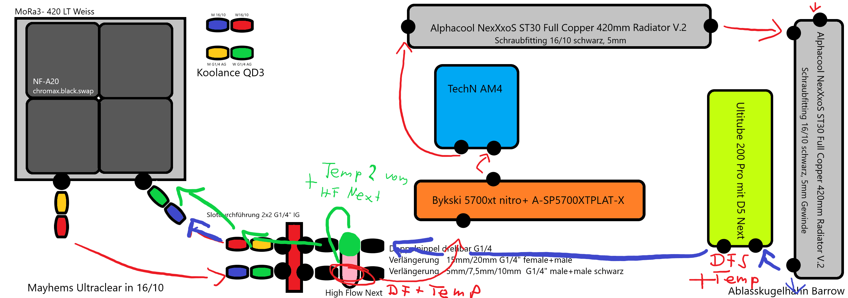

Hmm der High Flow LT hat leider keinen Temperatursensor, d.h. HF Next (DFS+ Temp) + HF LT (DFS) dann an die D5 Next (Temp) ginge?

Splitty9active und Quadro sind ja verplant, ich weiss nur nicht was ich wie anschliessen kann. Da ich 2x Temperatur sowie Durchfluss messen wollte, da das aber mit Pech zusammen mit D5 Next und HF Next
Am Quadro hängen primär;
Slot1 x9 Lüfter @MoRa
Slot2 x3 Lüfter Top Radi
Slot3 x3/x6 Lüfter Front Radi
Nur K.A. wie das dann mit HF Next und D5 Next abläuft
Ah OK. Also mehr als ein DFS macht keinen Sinn.
Kannst du den DFS noch gegen einen normalen HF2 tauschen? Wäre wahrscheinlich das einfachste. Splitty9Active brauchst du wahrscheinlich auch nicht, die Quadro kann 25W pro Ausgang, das musst du mit Lüftern erstmal hinbekommen.
Das versuche ich ja gerade herauszufinden. Da ich von den Sensoren, und AC Software sowie deren Verkabelung keine Ahnung habe.
Somit wäre die D5 Next dann nutzlos.
Was hast du von dem Kram denn schon gekauft?
Ultitube 200 mit D5 Next und Splitty9active (schon seit 3 Monaten im Einsatz)
Ich dachte ursprünglich, dass ich die Sensoren der D5 next mit einbinden kann, aber irgendwie ist sich da keiner wirklich 100% sicher ob ja oder nein, der eine meint geht, der andere nicht, der ebenso zum Nutzen der Sensoren^^
Nuja, dann hol dir nen normalen HF2, zwei Temperatursensoren und die Quadro für den Mora.
Wenn du die D5 im case lässt, dann hast du auch kein Problem, den Strom zur D5 zu bringen.
Quadro bleibt auch erstmal im Case bis ich das Taskter/ neutrik Project angehen kann. Für den Anfang Sind die 9 Lüfter am MoRa mit den vorhandenen PST Adaptern in Reihe geschaltet und werden im case zum Quadro geführt, Spart platz und ich habe 2x PWM Verlängerungen da.
Welchen der Sensoren soll ich denn nehmen und wo Anschliessen?
Dann habe ich aber wieder nur einen DFS dran wenns mit der Pumpe zum HF2 nicht klappt. Wollte ja ein und Ausgang des Wassers erfassen Flow+ Temp

Nuja, ich verstehe (den Rest) immer noch nicht. :fresse:
Welche Teil denn genau? Klick dir das doch mal so in der Aquasuite zusammen, dann wird es vielleicht klarer.
Du brauchst einen DFM und zwei Temperatursensoren (vor und hinter dem Radiator).
Das war garnicht auf die Temperatur bezogen sondern zum Durechfluss.
Aquasuite hab ich nicht, hab ja noch keine WaKü am laufen und noch kein Teil aktiviert.
Ja 1 DFS, der Plan war ursprünglich den DFS der D5 Next miteinzubinden. das ich 2x DFS und 2x Temperatur habe, aber das klappt so nicht.
Sind kompatibel zum Quadro
Die anderen nur mit Aquastream, Aquaero und oder High Flow Next
Also plane ich das jetzt erstmal mit High Flow 2 und einem zusätzlichen Inline Temperatursensor.

Ich kaufe mir einfach 2x den High Flow 2 und kommen an der Slotblende ins Gehäuse und gut ist, dann habe ich 2x Durchfluss und 2x Temperatur ohne diese kleinen Minikabel und extra Mist, kann die beiden DFS dann sogar zusammen verkabeln.
Müssen ja nichtmal neu sein. Kann die dann über den Quadro/ Octo oder die Pumpe anbinden wie ich lustig bin.
ein HF kostet halt im Gegensatz zu einem normalen Temperatursensor mehr Geld und reduziert den Flow.
