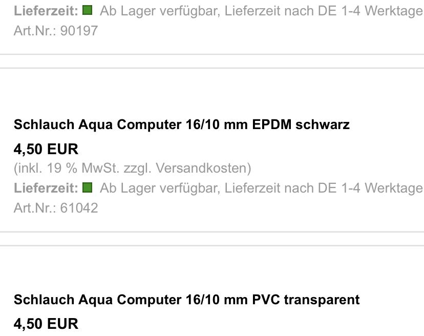

Nach drei Monaten hat Aquacomputer meine Bestellung geliefert. Der 16/10er EPDM war echt lange nicht lieferbar. ich kann also bestätigen, die Anzeige der 60 Tage sind ein Platzhalter - heißt aber nicht, dass die Ware früher kommt. Ich schieb es mal auf die unruhige Zeit gerade. Daran werden wir uns gewöhnen müssen.
