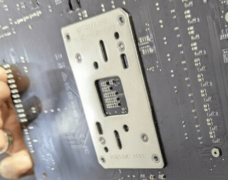

AM5 Backplate:
Quelle
Der ILM ist mit der Backplate verschraubt. AM4 Kühler mit eigener Backplate brauchen also ein Umrüstkit (war ja aber auch schon bekannt).

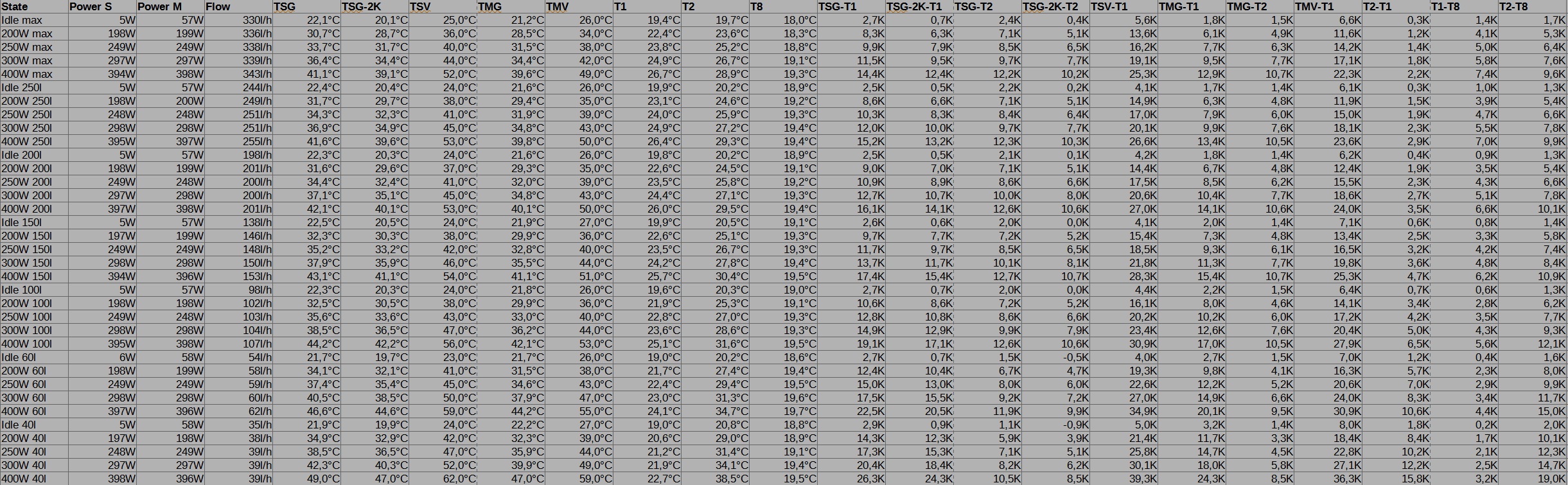

Einige meinen, hoher Durchfluss ist förderlich für eine gute Temperatur.
Ja, das ist messbar.
Warum das so ist kann keiner mit Tatsachen belegen.
Doch, schon öfters. Es gibt physikalische Gesetze.
Wenn ich den Durchfluss erhöhe, ist es wie bei der Deutschen Bahn, kaum bist im Bahnhof und willst aussteigen, ist der Zug auch schon wieder weg, also wird der Zug immer voller und viele Leute im Zug erzeugen nun mal mehr Wärme.
Du greifst den alten Mythos mit der Verweildauer auf. Der ist halt Blödsinn. Betreibst du deine Wakü eine bestimmte Zeit lang, nehmen wir mal eine Stunde als Beispiel, ist die Verweildauer des Wasser in den Kühlern und den Radiatoren über diese ganze Stunde verteilt exakt gleich, ganz egal welcher Durchfluss.
Strömungstechnisch und thermisch hast du aber Vorteile durch höheren Durchfluss und eine gleichmäßigere Wassertemperatur im Kreislauf.
etwas fließendes kann nicht verweilen, die alten Mythen waren nicht ernst gemeint, also nicht unbedingt wörtlich nehmen. Es gibt einen großen Unterschied zwischen selbst erleben und sich was erzählen lassen. Für mich zählt, was ich sehe, nicht was gesagt wird (siehe Putin). Ich geh da mal von aus, das Du in Deiner Wohnung ein termisch abgeschottetes Labor hast und deshalb soviel über physikalische Gesetze und messbare Möglichkeiten weißt. Sollte das nicht der Fall sein, ist kommt dasden Gebrüder Grimm sehr naher. Ich spreche in dem Fall von hören sagen oder Du nimmst, wie alle anderen auch, aus vorhandener Hardware Deine Erkenntnisse und das ist dann genau? Egal, jeder wie er meint. Übrigens nutze ich meinen Computer zum Zeitvertreib als Hobby und nicht aus vermeintlichen wissenschaftlichen lebensnotwendigen Gründen. Deshalb ist mir die Temperatur und der Durchfluss auch peng, solange mein Rechner nicht wegen Überhitzung streikt. Die armen gebeutelten Luftkühler-Jünger, wie kommen die ohne eine Wakü klar? Ich bin der Meinung auch bei einem Hobby sollte man die Kirche im Dorf lassen.
So um die 70l bis 80l reicht vollkommen, höhere Durchfluss bringt minimal was, zumindest bei mir.
Bei mir bedeutet Wakü, so LEISE und KÜHL wie möglich, da muss dann jeder selber entscheiden, wie er mit sein Costum Wakü fährt.
Ich hab zwar keine Ahnjng von Thermodynamik, aber steigt bei turbulenter Strömung nicht der Wärmeübergang an der Oberfläche?
In welcher PC-Wasserkühlung, mit welcher Schlauchlänge, in welchem Tempbereich, und bei welchem Durchfluss (von bis) soll die (höhere/welche) Durchflussrate einen realen Vorteil bringen, und bei welchen Durchflussraten in einer PC-Wasserkühlung ein messbares Ergebnis "links vom Komma" zeigen?
Ich bitte mal um Aufklärung, abseits physikalischer Gesetze, sondern realitätsnah mit Blick auf eine PC-Wasserkühlung im Alltag, dann wäre das Thema endlich abgehandelt :-)
