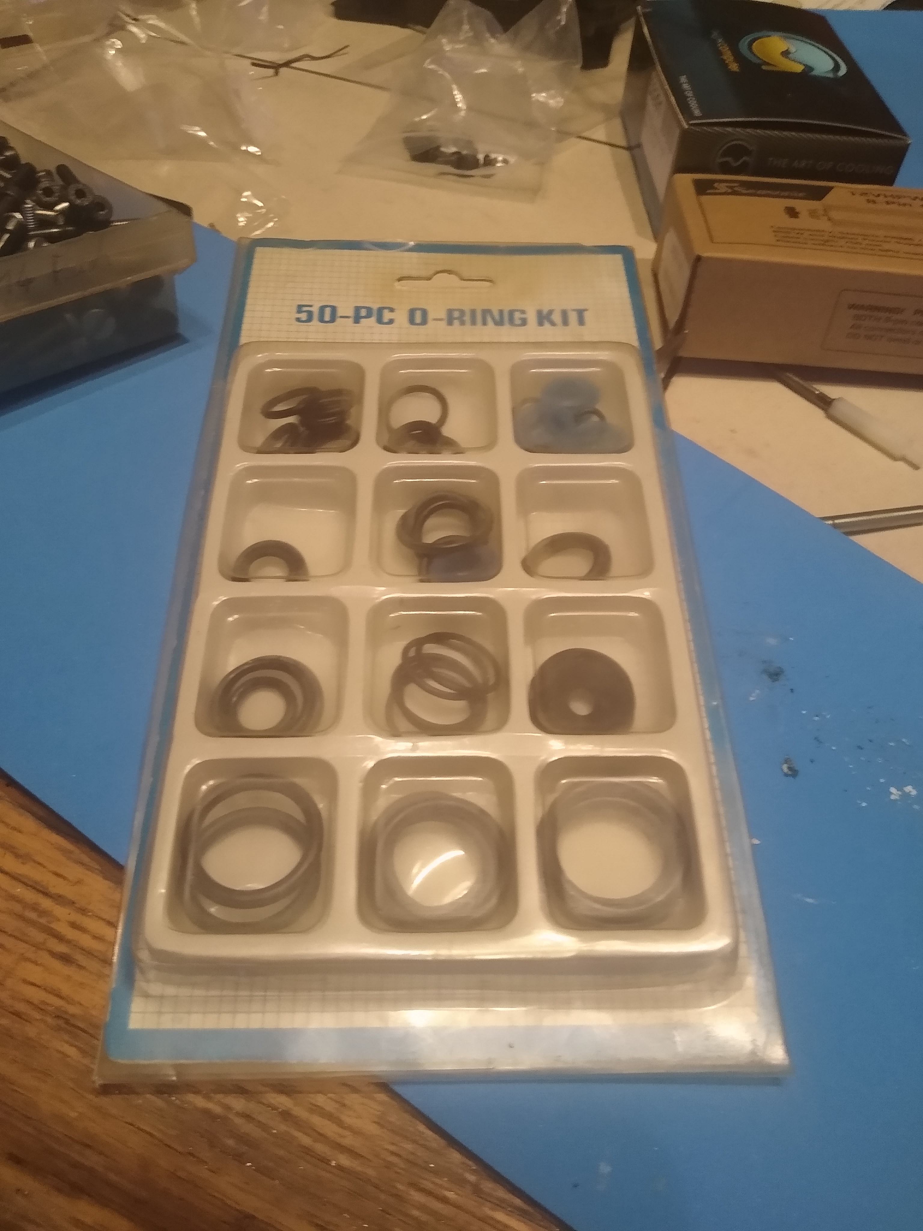

Ich hab für solche Fälle immer ein O-RingSet aus dem 1€ Shop bei mir rumliegen. Davon passt eigentlich immer irgendwas. Aber das hilft dir ja auch nicht weiter.

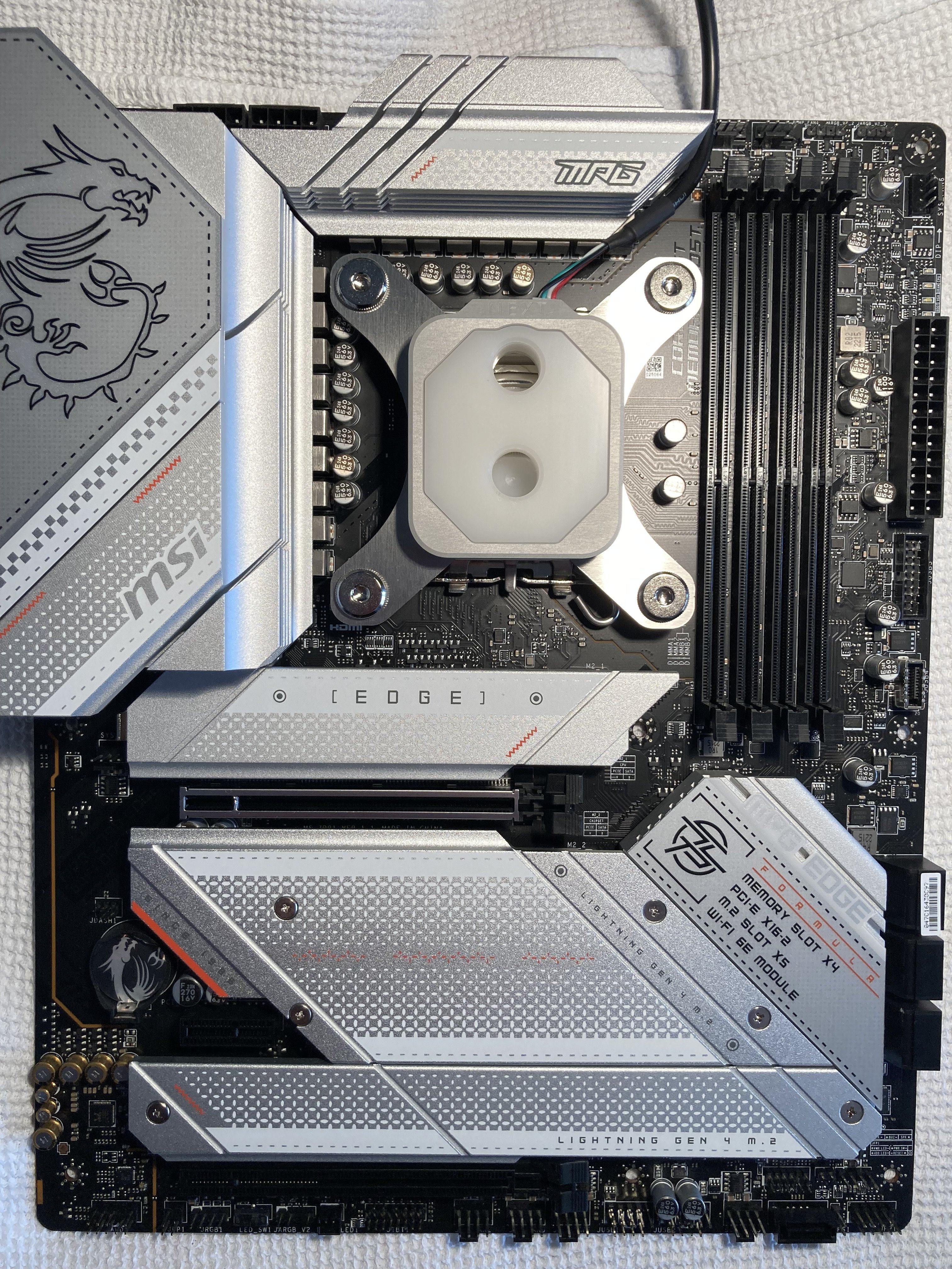

Danke, ich werd den ALC-Schlauch dann kaufen und verwenden. Zum weißen Gehäuse mit schwarzen Schrauben und schwarzen Fittingen passt diese (Nicht-)Farbe einfach am besten. Hab jetzt sogar ein weißes Board mit weißem CPU-Kühler. ^^
