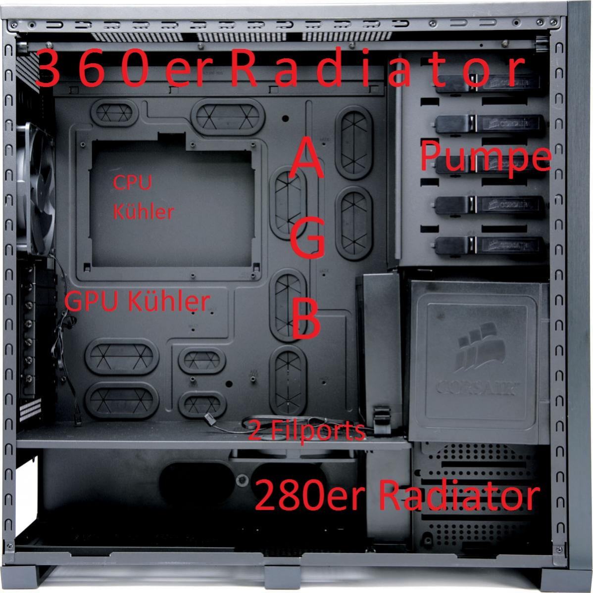

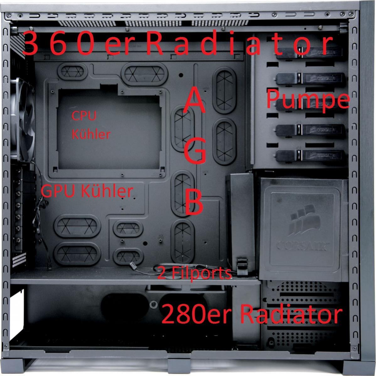

Hoi,
ich will bisschen umbauen und muss dadurch auch zwangsläufig meine Pumpe umstellen. Wenn die Pumpe über dem AGB ist dann krieg ich da ja nie Wasser rein oder seh ich das falsch.
Hat jemand noch ne andere Idee wo die hin könnte ? Oder passt die noch irgendwie unten mit rein trotz des 280er Radiators ? Hoffe ihr könnt mir da weiterhelfen.
Also das ist alles noch offen :P Ich weiß auch noch nicht so ganz welche Anschlüsse ich woran mache. Also es werden Bitspower 16/10 in matt schwarz. Nur ich weiß nicht wo ich gerade nehme wo 45 Grad usw.
Da bin ich für alle Vorschläge sehr dankbar. Und vor allem würde mich es interessieren, ob man die Pumpe noch im "Keller" unterbringen kann trotz des 280er Radis.

Hoi,
Also Pumpe immer unterm AGB sonst wirds schwer denn Kreislauf zu befüllen da die Pumpe saugt.
Habs bei mir auch so wie bei dir bloss das der 280er unten steht, hier mal ein Bild, dahinter ist die Pumpe, bei deinem Gehäuse müsste es sogar besser passen als bei mir.
Also hier mal der Link zu meinem TB muss halt die letzten Bilder anschauen, sind zwar nicht mehr aktuell aber so sitzt bei mir der Radi, dahinter die Pumpe und das NT sitzt normal links bloss mit dem Lüfter zum hinteren Seitenteil ;), Mfg Snapstar

Hoi,
Du willst nen 25cm AGB, richtig?
Wenn das System mal befüllt ist, ist alles kein Problem. Und das befüllen ist auch kein Problem, wenn der Wasserstand im AGB ÜBER Pumpenniveau liegt, dann drückts das wasser da einfach rein. und bei nem 25cm AGB sollte das kein weiteres Problem sein, oder nicht?
Na ja, das Befüllen wird dann auf jeden Fall ein wenig mehr Gefummel, aber man kann ja das Gehäuse einfach nach vorne kippen.
