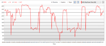

Wenn denn jeder Bench 400W aus der Karte drücken würde, dann wäre es egal. Das ist aber nicht der Fall und daher halte ich Heaven für Lasttests nicht für den richtigen Bench.
Vorab die Config meiner 6800xt:
Heaven - Extreme
Valley - Extreme HD
Superposition - 8k Optimized
Timespy - Extreme GT2
3dmark RT Benchmark
Zusammengefasst:
Heaven: Ø 217,9W
Valley: Ø 194,3W
Superposition: Ø 269,4W
Timespy E GT2: Ø 318,9W
3dmark RT: Ø 341.4W
Der RT Bench von 3dmark drückt also - bei gleicher Konfiguration der Karte! - doppelt so viel wie der Heaven.
Von den kostenlosen Varianten würde ich ehrlich gesagt gar keine nehmen, sondern irgendein Spiel, welches stabil eine hohe Last erzeugt. Am besten wäre mMn der Timespy GT2 im Loop, da der auch ein guter Stabilitätstest ist. Loop geht aber nur in der Bezahlversion von 3dmark, die es jedoch glücklicherweise immer mal wieder bei Steam für wenige € gibt (ich habe 3,74€ bezahlt).
