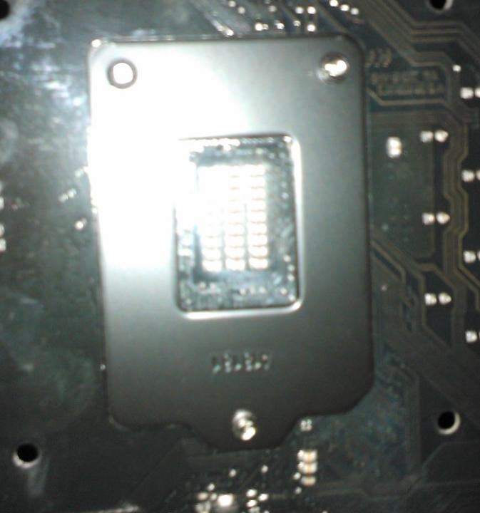

Hi,
heute ist mein ASUS Z87 Board gekommen, aber ich habe ein Problem bei der Montage des Wasserkühlers für die CPU (AC Kyros). Auf der Rückseite des Boards befindet sich eine Art Backlplate des CPU Sockels. Mein altes P5WDH hatte so was nicht, da konnte ich direkt die Backplate des Kyros anbringen. Wie montiere ich die Backplate des Kühlers richtig? Reicht es wenn ich mir längere Schrauben und passende Distanzringe besorge und dann alles anbringe?
Kannste die Backplate net entfernen?
