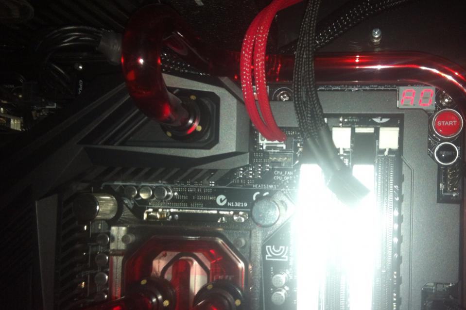

Das Foto ist zwar nicht der Hit , aber das ist mein schlimmster Winkel :p
Eine große Rolle spielt meiner Meinung nach a) lange genug zu erwärmen , irgendwann fühlt sich der Tube an vom biegen her wie ein Schlauch b) die richtige Stelle/n auch zu befeuern c) Geduld und Spaß dabei :p
