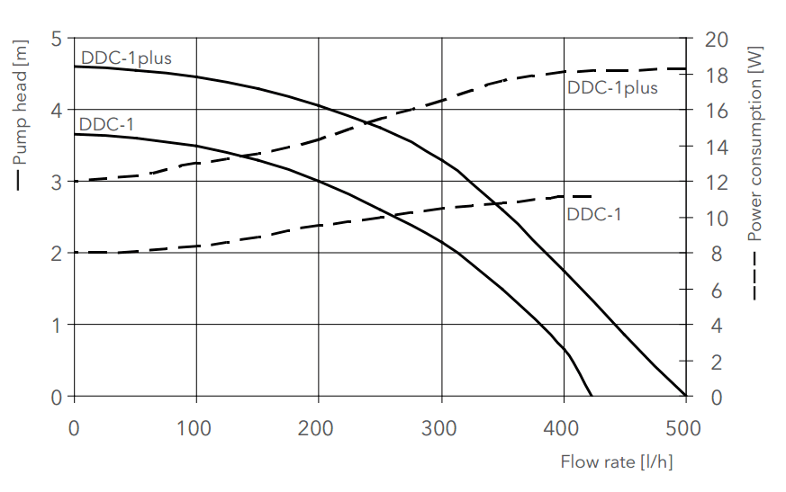

Wenn die Pumpe denn 800l/h schaffen würde, leider ist die Leistungseinheit für Pumpen nicht der max. theoretische Durchfluss sondern die Förderhöhe.
Wäre mal interessant... Man findet ja recht wenig dazu :( lt martinlqd macht sie auf min. Rpm 35l und auf max 450l. Kommt natürlich auch auf den Widerstand an.
Du brauchst das Leistungsdiagramm Förderhöhe (Druck) gegen Förderleistung (Volumen).
Maximale Förderleistung schafft man nur ohne Widerstand im System.
Quelle: Laing/Xylem wie auch immer die jetzt heißen.
Maximale Förderleistung = Durchfluss schafft man nur ohne Widerstand im System.
Und musst wissen, was dein Kreislauf bremst.

Leider ist der Deckel recht kompliziert aufgebaut, nachbauten aus POM oder Kupfer/Messing wären sicher haltbarer und leiser.
Kannst ja grob aus dem Diagramm ablesen wenn du deinen Durchfluss weißt und damit abschätzen was andere Pumpen schaffen würden.
