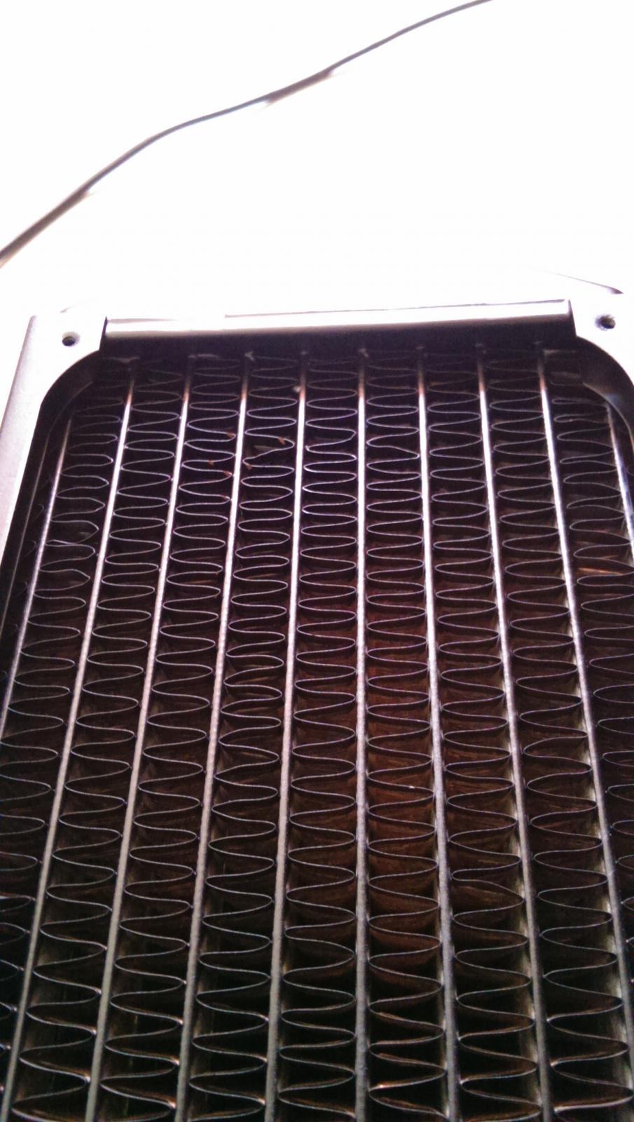

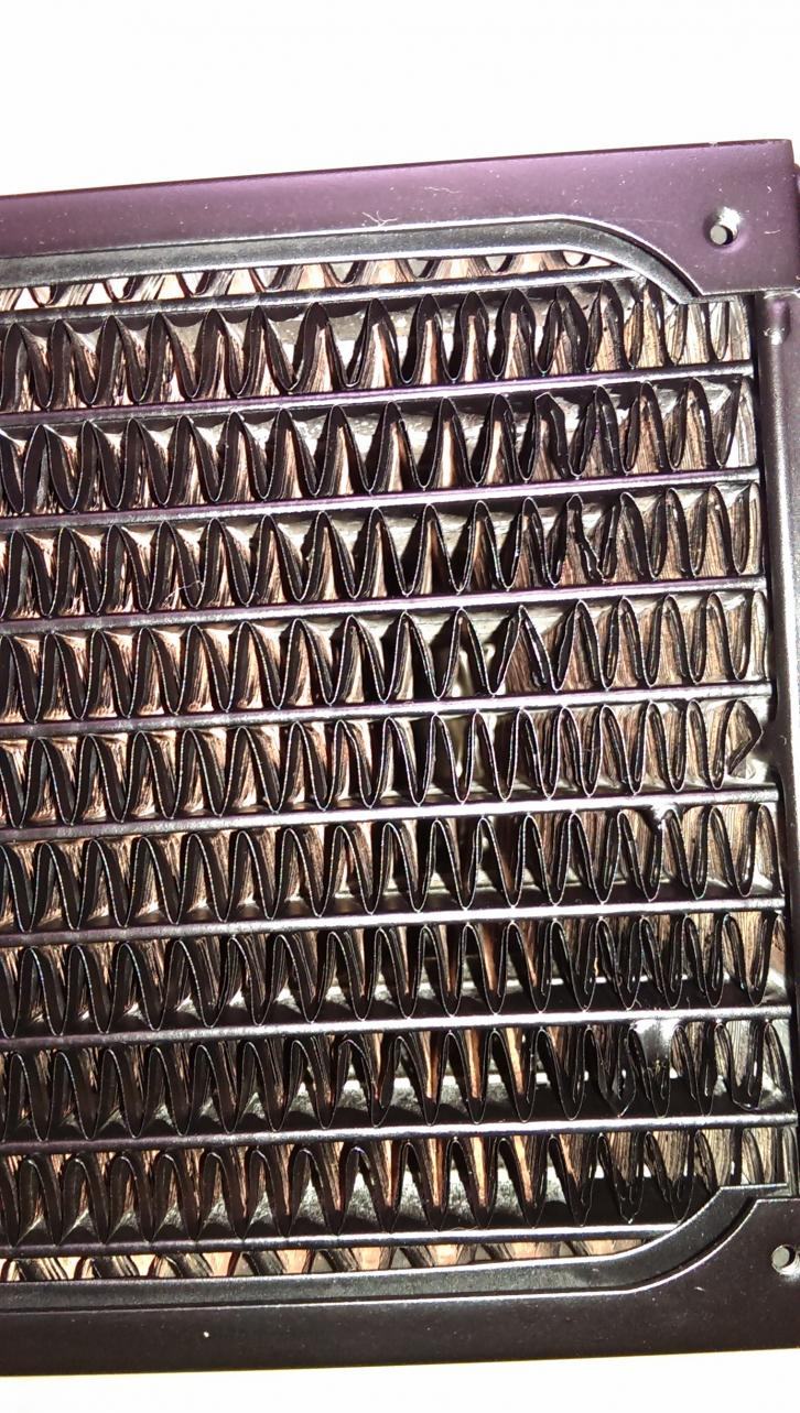

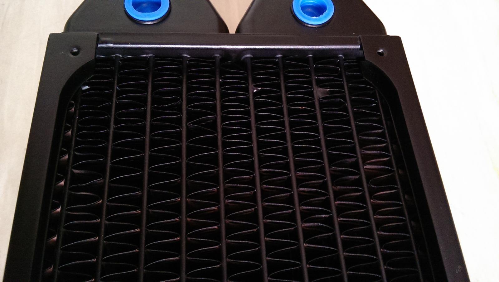

Habe vor ein paar Tagen meinen ersten Alphacool Radi bekommen.
Naja... so sehen die Lamellen aus....
Bin nicht Begeistert. Ist das immer so?!
Mein älterer Phobya Radi V2 ist dagegen damals perfekt geliefert worden.

wäre schön wenns bei mir auch so gewesen wäre. Habs net verstanden, verstehs immer noch nicht, ist aber leider so...

verbogene Lamellen kommen öfters vor, tut der Leistung keinen Abbruch !
