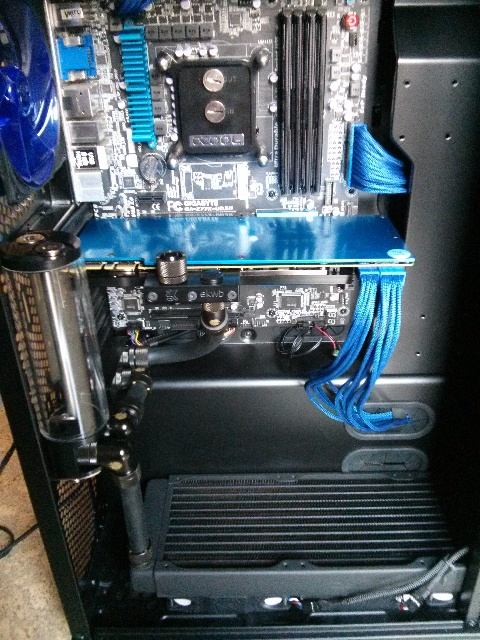

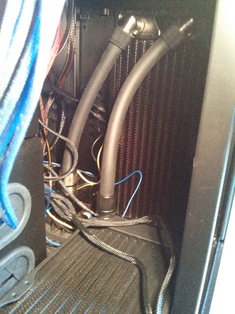

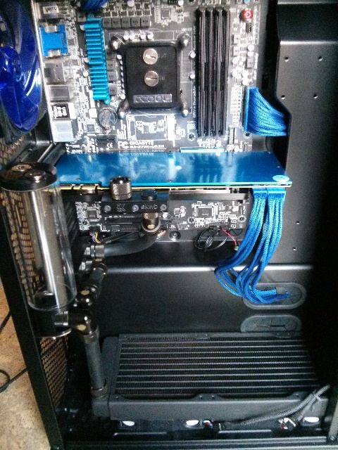

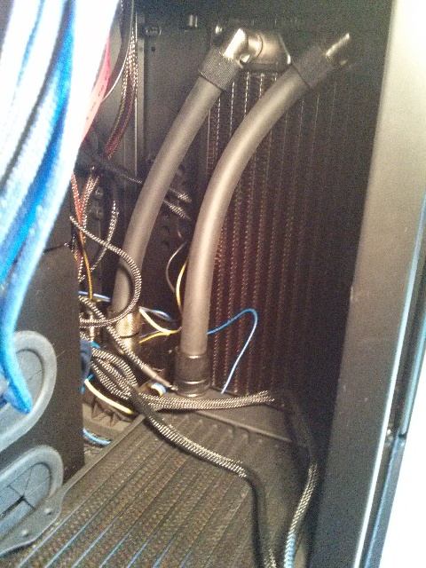

Hab am oberen Radi im Primo auf einer Seite ein 90° Winkel mit Verschluss stopfen drin. Den öffne ich normal nur zum entleeren, damit Luft rein kommt und das Wasser unten raus. Man könnte dort aber auch Wasser einfüllen.
Gruß JM
Gesendet von meinem OnePlus One mit der Hardwareluxx App
Hi
hier die 2 Bilder, denke man erkennt jetzt die Problematik, oder ist das kein Poblem zu befüllen?
Denn Crosflow Radi hab ich eig nur wegen der Optik verbaut (verschlauchung), ich weis das er mit Langsamen Lüftern nicht sehr gut ist. Ein Mora übernimmt eig die ganze Arbeit.
Gruß und Danke
Ich würde einen 90 Grad Winkel oben am AGB zum Befüllen verbauen. Dann das ganze Gehäuse Richtung 2. AGB um 90 Grad kippen und anschließend über denWinkel befüllen.
Was erschwerend hinzukommt, ist, dass du nicht siehst, ob die Pumpe Wasser bekommt oder nicht.

Hallo Buddy,

Hi
Gruß und Danke
Ist das dein Ernst? Du willst vom Frontradi in die Pumpe? Das wird niemals funktionieren, weil sich ja die Luft oben im Radiator sammelt und du mit jeder einzelnen Blase Gefahr läufst, dass die Pumpe trocken läuft. An deiner Stelle würde ich umbauen, aber auf keinen Fall so lassen wie es ist. Einziger Zustand wo deine Verschlauchung funktionieren kann ist, wenn 100% entlüftet ist - dieses Zustand wirst du so aber nie erreichen.
Gruß JM

Google mal danach, gibt mindestens 2 Beiträge im aquacomputer Forum (ich meine sogar von einem Mitarbeiter) in denen es bestätigt wird, dass der Pumpe 5 Minuten oder auch mal länger trocken laufen nichts macht. Ist ja im Grunde immer noch eine Eheim 1046 und die kann auch trocken laufen.
echt jetzt? verdammt... mhm dann schau ich mal ob ich die Pumpe unter den AGB bekomm vor dem Radi.
War ja nur ein Beispiel...
Weiß ich doch, aber warum in die Ferne schweifen für ein Beispiel? :)
Weil ich wusste, dass es von EKWB son Ding gibt :d
