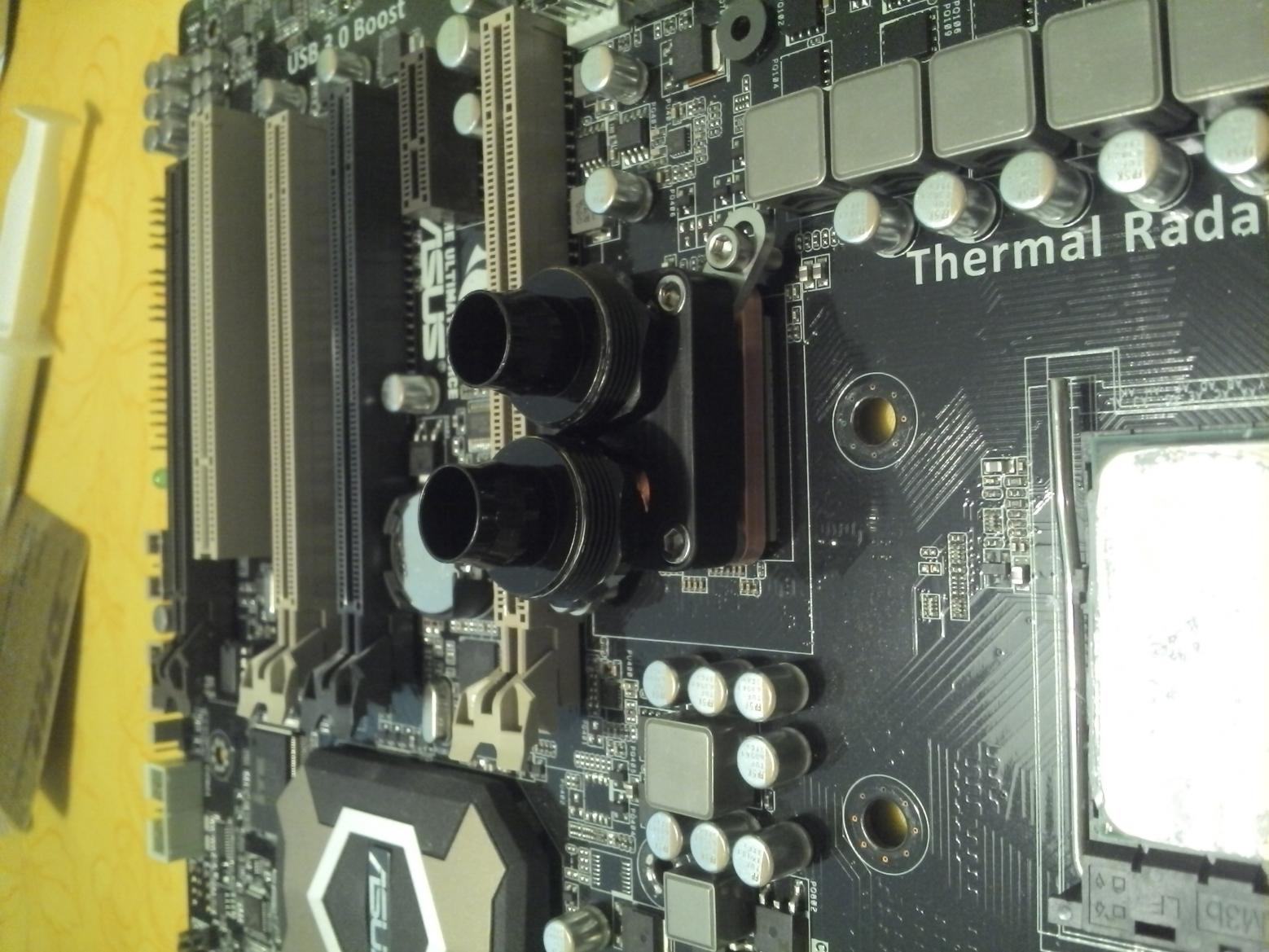

ne Frage zum Aquacomputer cuplex kryos XT
das Gestell für die Sockelaufnahme
ist das normal, dass das Spiel hat?
also es wackelt etwas
ich hätte eigentlich darauf getippt, dass das nicht normal ist...

ich konnte etwas nachziehen, aber eine Seite hat immer noch leichtes Spiel...

wegen dem Maleur:
und jetzt?
Jetzt besorgst du dir zwei winkeladapter. Oder so was in der Art.
2 schlanke Tüllen für die Stelle nutzen.
Naja, also 90° geht schon mal nicht, weil dann komm ich wegen dem ersten nicht weiter
45° weiß ich auch nicht, ob das geht

also keine Schraub sondern normale Schlauchtüllen?
EDIT:
gerade geschaut
Schlauchtüllen gibt es nicht für 16/10....
:fresse:
Sieh dir mal die 11mm Tüllen von BP an. Halten super bei 16/10er Schlauch.
Bei Tüllen kommt es blos auf den Innendurchmesser von dem Schlauch an.
Gibts tatsächlich nicht :lol:
Bei Schlauchtüllen ist nur der Innendurchmesser des Schlauches interessant (bei Dir 10mm) ;) Der Außendurchmesser ist wurscht.
Oh, ach so
ja dann....
aber wie krieg ich raus, ob der Gewindeanschluss schmal genug ist?
und was sagt ihr bzgl. dem Wackeln der Halterung des Aquacomputer cuplex kryos XT
hab noch versucht weiter zu zu drehen
aber jetzt will ich wirklich nicht mehr weiter
meint ihr, ich soll den nochmal auf machen und es nochmal versuchen?
