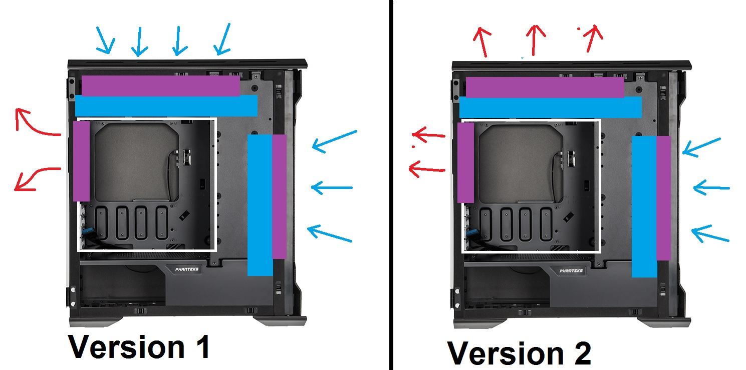

Hey Leute
Für mein Projekt benötige hätte ich momentan eine kurze Hilfe. Es geht darum die bestmögliche Kühlmöglichkeit zu erreichen.
Eigendlich hätte sich theortisch die Frage schon erübrigt (denn meiner Meinung wäre Version 1 für die bessere Kühlmöglichkeit)
Jedoch möchte ich von euch wissen, was eurer Meinung besser wäre, und OB es eigendich einen Temperaturunterschied gibt zwischen Version 1 und 2.
Also oben ist momentan (bleibt auch dort) ein 280er Slim (Black Ice Nemesis GTS), dieser wird von 2x NB PK2 gekühlt.
Vorne soll noch zusätzlich ein 240er Slim rein (höchst warscheinlich ein NexXxos ST30), welchen ich von 2x NB eloops kühlen lassen werde.
Wie Ihr in der Zeichnung sehen könnt ist der obere Radiator, unter den Lüftern, das hat den Grund weil er oben sonst bei einem Plastikteil anstößt und für mein Auge auch so besser aussieht.
Lila = Lüfter
Blau = Radiator
weiß = Mainboard
Es ist immer besser die Radiatoren mit Frischluft zu versorgen... Wenn du alles unter WaKü setzt, dann lass die Radiatorlüfter reinblasen. Also Version 1, die bringt bessere Temperaturen...
Hinten sitzt nur ein 140er Lüfter der eigendlich immer nur bei 600u/min dreht, der müsste dann (bei Version 1) die alleine die warme Luft rausbefördern.
Wenn man davon ausgeht, dass hinten auchnoch ein 120er oder 140er Radiator hängen würde, wo würde man dann am besten die Luft ausblasen lassen?
Der Hintere hat aber auch weit weniger Widerstand und ein wenig Überdruck im Case ist staubtechnisch (bei Staubfiltern an den Intakes) schon ok.
ich würde die eloops nicht so verbauen wie du es vor hast
die brauchen ein paar cm Abstand zu egal was was vorne dran ist
sonst kriegst du Störgeräusche die nicht schön sind

Wieviel Shroud bräuchte man ungefähr, wenn man eLoops saugend vorn montieren wollen würde? Reichen 2cm?
wie meinst?
es geht darum, dass die eloops vorne wo sie Luft ansaugen Platz brauchen
und da hast du meistens irgendwas vom Gehäuse im Weg (Meshgitter, Staubschutz, whatever)
Ja das mein ich. Das man zwischen eloop und staubschutz/etc ne "Vorkammer" setzt und wie lang die sein müsste um die bekannten geräusche zu vermeiden..
Hinten sitzt KEIN Radiator... nur der Lüfter der alles eben rauspusten müsste. ( bei V.1 )
Ins gehäuse passen max. oben der 280er und vorne 240mmer, damit soll sowieso nur die CPU, und eine Grafikkarte gekühlt werden.
Danke für den Tip mit den eloops, habe nachgemessen und vor den Lüftern ist nur 6mm Platz/Luftraum zum Staubfilter.
Welche Lüfter könnte man für den ST30 nehmen, reichen ja normale ohne Statischen Druck auch? Daher besser mit mehr Fördermenge ?
*selbstgesprächmodusan* Apropo Staubfilter, wenn ich doch nun Version 1 mache, bräuche ich eh noch oben einen Staubfilter *selbstgesprächmodusaus*
